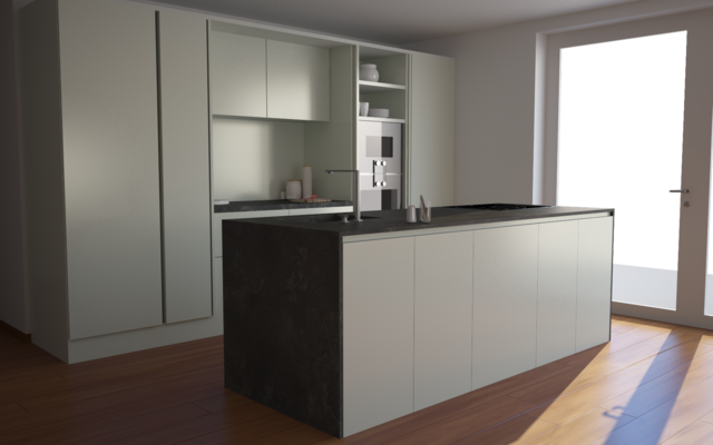

ciao scusate se assilo sempre il forum di miei topic, ma e che davvero punto a usarlo il meglio possibile questo programma, e sono sicuro che ci riusciro con il vostro aiuto.
praticamente devo fare il rendere di questa tipologia di cucina e vorrei renderlo migliore qualitivamente possibile.
allego il render e i parametri da me utilizzati ( e sono certo di aver sbagliato qualcosa)
sapreste indicarmi cosa modificare per rendererlo al meglio?
neanche mi si nota la differenza tra l'intocaco bianco e la cucina color grigio cenere :( :( :( :(
un grazie in anticipo

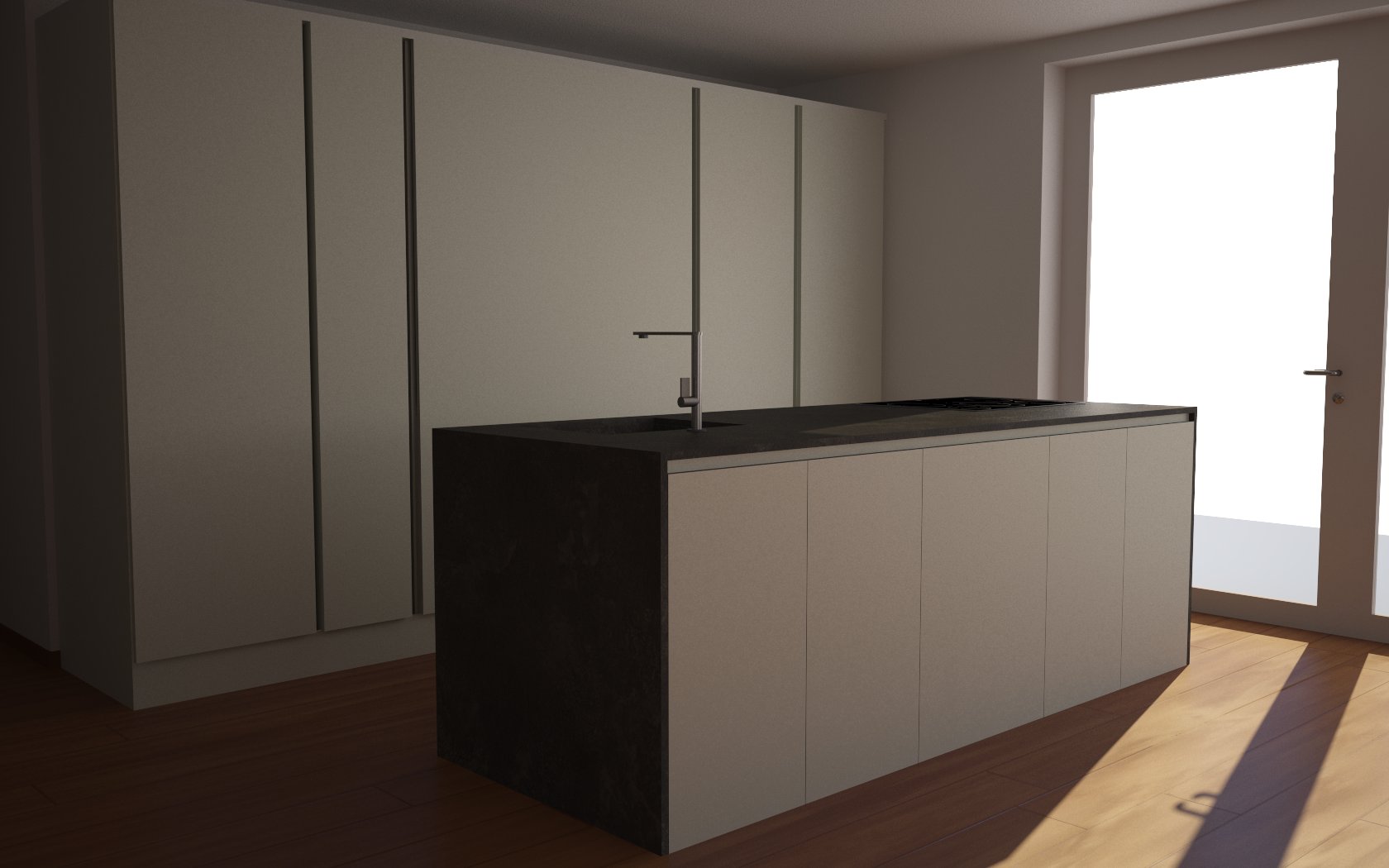

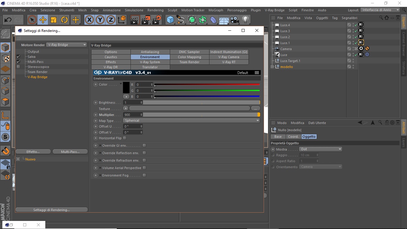

environment
environment

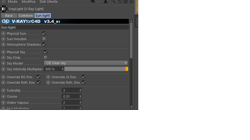

luce target
luce target

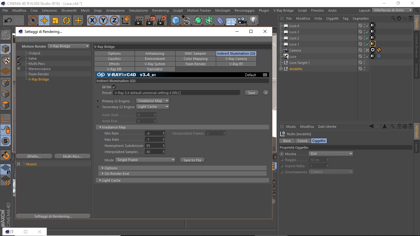

indirect illumination

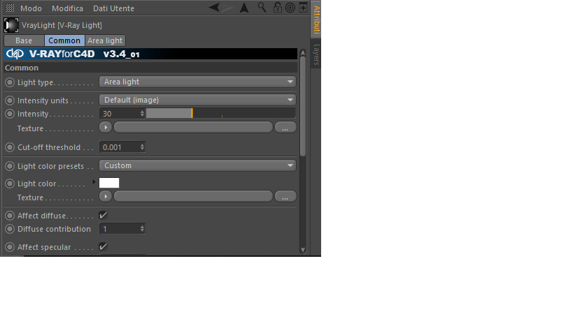

luce area
luce area

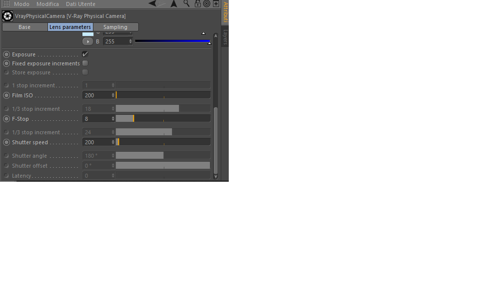

camera
camera

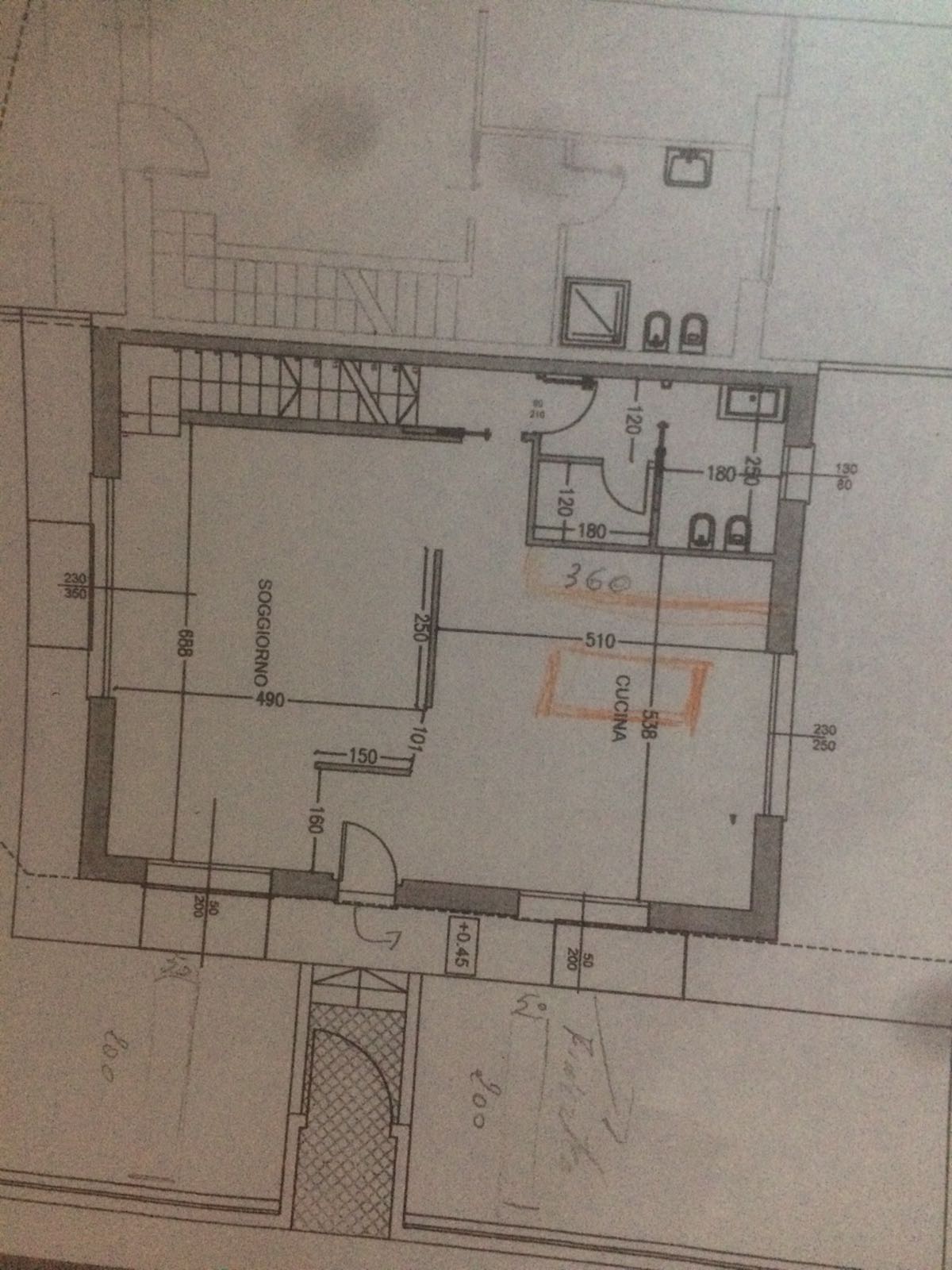

piantina nel caso vogliate capire meglio

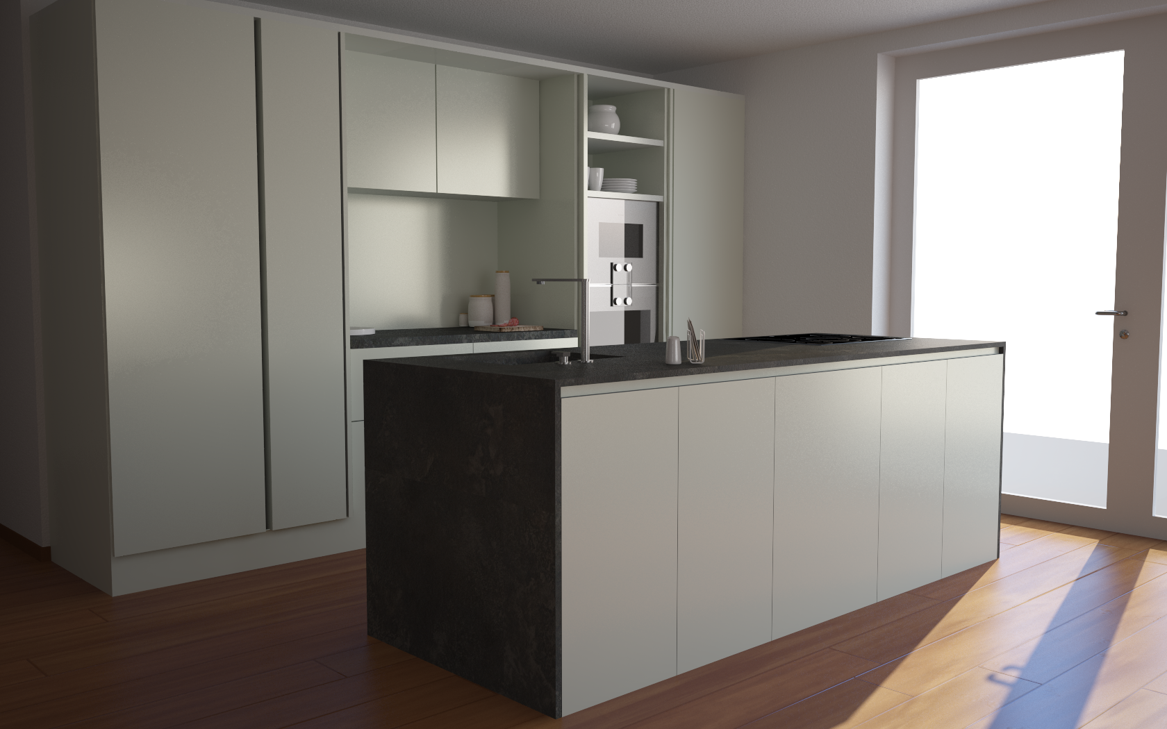

test 1
test 1
