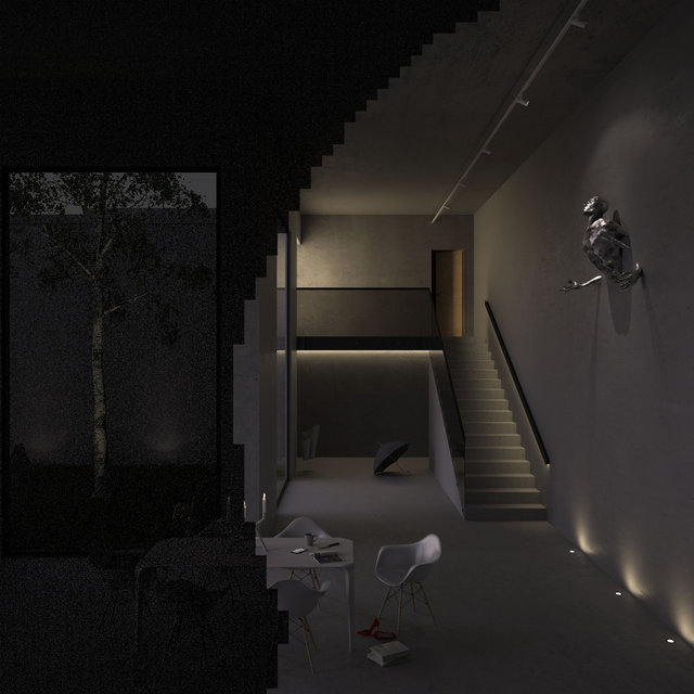

Potete darmi un consiglio su come realizzare l' effetto di un pavimento a tratti bagnato.
Vi allego una bozza della scena che sto realizzando. Idealmente vorrei che ci fosse l' effetto bagnato "a chiazze"nella zona dove è posizionato l' ombrello. Mi piacerebbe anche che quest'ultimo risultasse bagnato. So che questo tipo di effetti si ottengono con le mappe di riflessione ma nella pratica è la prima volta che provo a creare questo effetto. Le grandi vetrate che danno sull'esterno le volevo post produrre in photoshop mettendo delle goccie d' acqua sul vetro.
Vi ringrazio in anticipo!

Per fare velocemente quello che ti serve, devi nel materiale del pavimento attivare il layer specular, e una volta attivato, al dila' di quanto imposti come forza di riflessione, (fresnel), devi giocare con la reflection glossiness e inserire al suo interno invece del parametro 1, o 08 o simili, al posto metti sotto una mappa in scala di grigio dove le parti bianche sono le zone piu lucide, e il nero dove hai la totale abrasione, opacità'. Quindi se metti un effetto disturbo li dentro ottieni una cosa magnifica.
