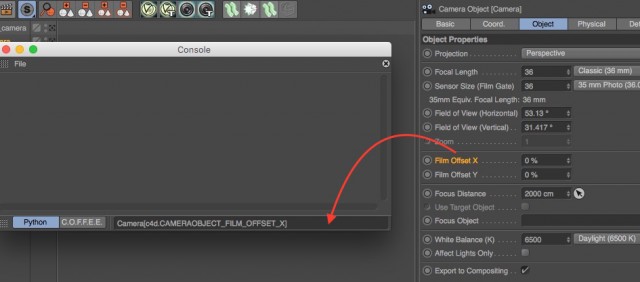

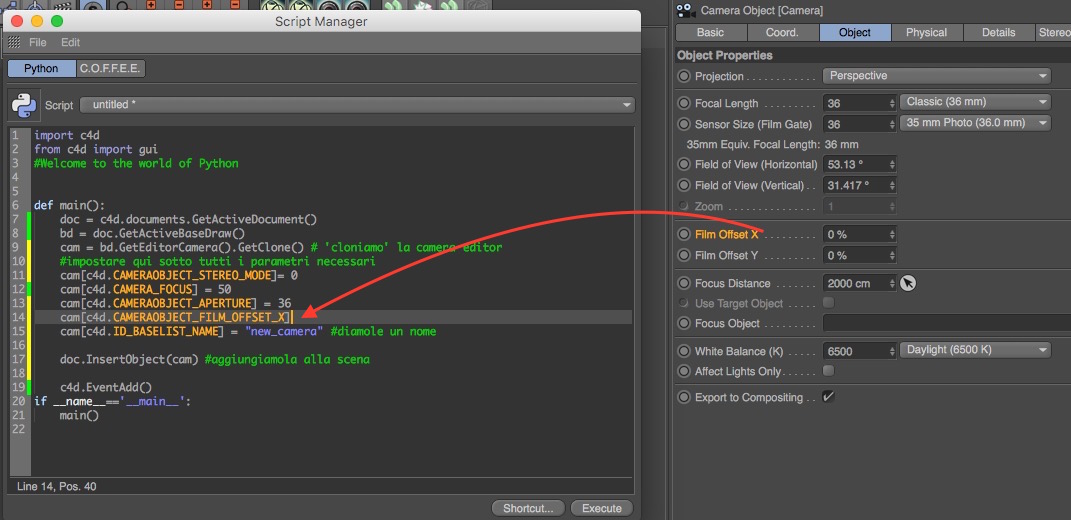

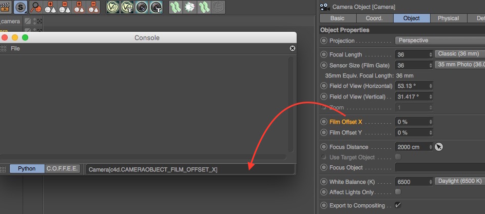

se vuoi sapere come si chiama un parametro di un oggetto qualsiasi: apri la Console, in basso c'è una finestrella dove puoi trascinare un parametro e conoscere il suo corrispettivo in python; se dai invio nella console appare anche il valore di quel parametro (a te interessa la parte tra parentesi). Puoi fare drag&drop allo stesso modo direttamente nell'editor di python.
