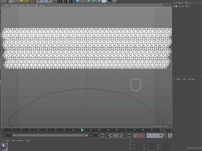

1Salve a tutti. :)
Ho creato come si vede nella prima immagine in vista frontale una parete fatta di forme geometriche.
Vorrei riuscire a dare alla parete la forma della spline senza che le parti che la formano si defomano ma che seguono la curva come si puo vedere nella seconda foto in vista dall'alto.
Grazie in anticipo. ;) ;)

Dovresti usare il deformatore “spline wrap” a forma di bacarozzo. Permette di usare uno spline come deformazione e mantenerne la grandezza.

Grazie mille!
