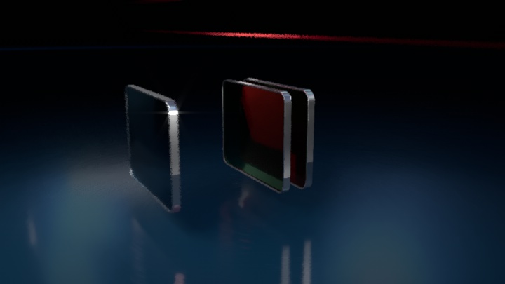

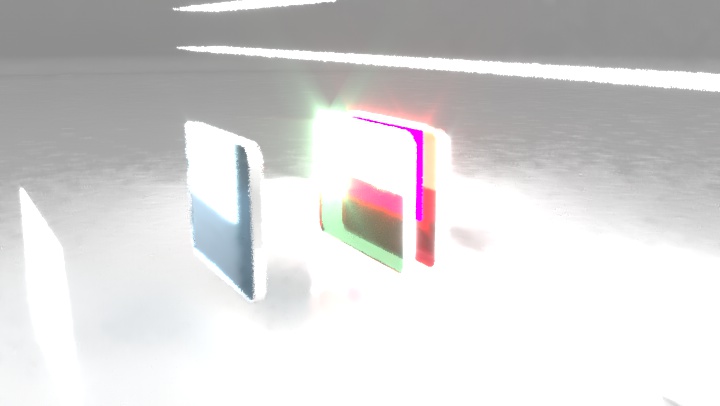

Buonasera a tutti.
Sto riscontrando un problema e pur smanettando in ogni maniera (ehm, non sempre con la necessaria contezza), non riesco a venirne a capo.
Quando provo un rendering non progressivo settando campo dispari (ma anche con campo pari) il risultato è una immagine sovraesposta con perdita di texture.
Dove sbaglio?
Perché sbaglio io di sicuro...
file 97 interlacciato.jpg (37.33 KiB) Visto 1848 volte
file 97 progressivo.jpg (28.25 KiB) Visto 1848 volte

Dando per scontato che stai usando i campi solo per gioco dato che spero il mondo li abbia aboliti come sta tentando di fare con il morbillo :lol: in teoria potrebbe esserci qualche incompatibilità, mi sembrava di aver letto avvolte nel manuale di cinema che ci sono delle cose che non vanno con i campi. Usi il motore di rendering interno? O qualche plugin?

Ah si avvolte in tv sono rimasti all’epoca della preistoria. Strano che ti dia discrepanze con i campi. Per caso oltre al motore di render standard hai attivato qualche effetto o post effetto nei settaggi? Ricordo qualcosa che non era compatibile.

Se vuoi un consiglio spassionato, lascia perdere i campi: esci in progressivo e a limite usa un programma di montaggio qualsiasi per esportare il file con i campi.
Se stai uscendo con un formato non video (tipo appunto il jpg) o comunque con un frame singolo il problema risiede lì, l'opzione dei campi è esclusivamente per formati video.

A parte il bloom and glare non ho usato nulla. Lo strumento "mostra" l'ho usato, ma il rendering non se n'è accorto.. :o
In effetti me ne sto fregando e me ne vado dritto in progressivo.
