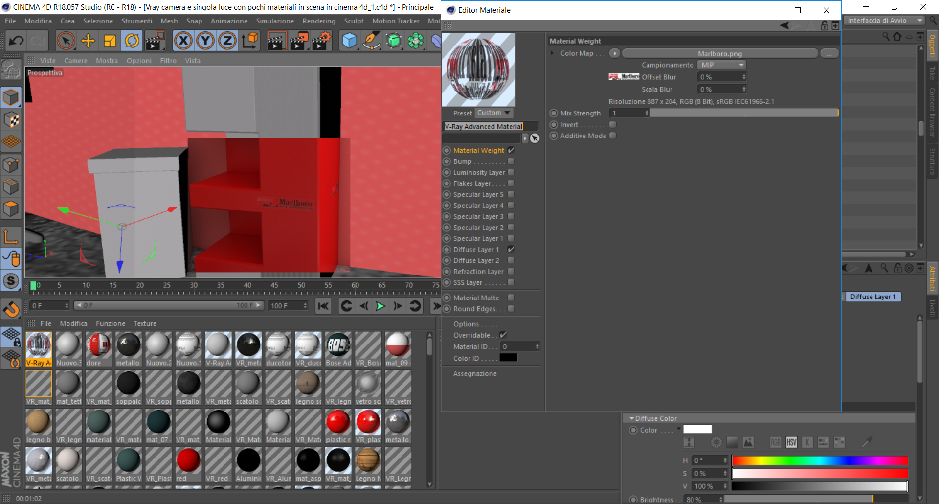

ciao a tutti, ho un problema he pensavo sifosse risolto ma in fase di render si è presentata una tragedia ehehehehe
ho creato un materiale di cinema color dove successivamente ho inserito dei materiali di tipo texture.
ora nella schermata mi compare normale rosso con tutto il resto ma in fase di render mi da BIANCO.
Ora ho usato una camera vray con i relativi settaggi, siccome avevo altri materiali di cinema inseriti vedo che me li renderizza correttamente.
Dove sta il problema ?
Meglio creare materiali Vray direttamente?

ho fatto la prima prova con il primo adesivo.... si vede tutto, però l'adesivo è rosso

si vede anche dall'anteprima del materiale quello che sta "tagliando", se adesso stai usando vray (come ti hanno scritto sopra) devi usare una MASCHERA BIANCO/NERO dove il nero viene mascherato e il bianco resta visibile, vedrai che poi risolvi...
leggi il post che ti aveva scritto masterzone poco sopra perchè era spiegato come fare

ciovuol dire che devo prendere la foto, aprirla in photoshop e cercare di invertire il bainco con il nero e viceversa? (il classico metodo: Regolazione --> Scala di grigio, non va)
elisa
Messaggi: 1309
Re: materiali
Messaggio da elisa »
ciao no no il bianco e nero si puo invertire tranquillamente dalle impostaizoni di vray nel suo canale Weight. Ma a quanto vedo tu stai inserendo nel Weight un png di conseguenza tutto quello che è a fondo trasparente per ora è tagliato, se tu invece vuoi vedere il quadrato bianco di fondo alla tua scritta dovrai andare in photoshop e prepararti un quadrato che ricalchi la tua etichetta e salvarlo come immagine bianco / nero, se il tuo rettangolo bianco nero poi lo carichi nel Weight non ti verrà piu "tagliato" il fondo trasparente del png

ok ok provo con le impostazioni nel canale di Wreight, mi sembra piu diretto e semplice XD

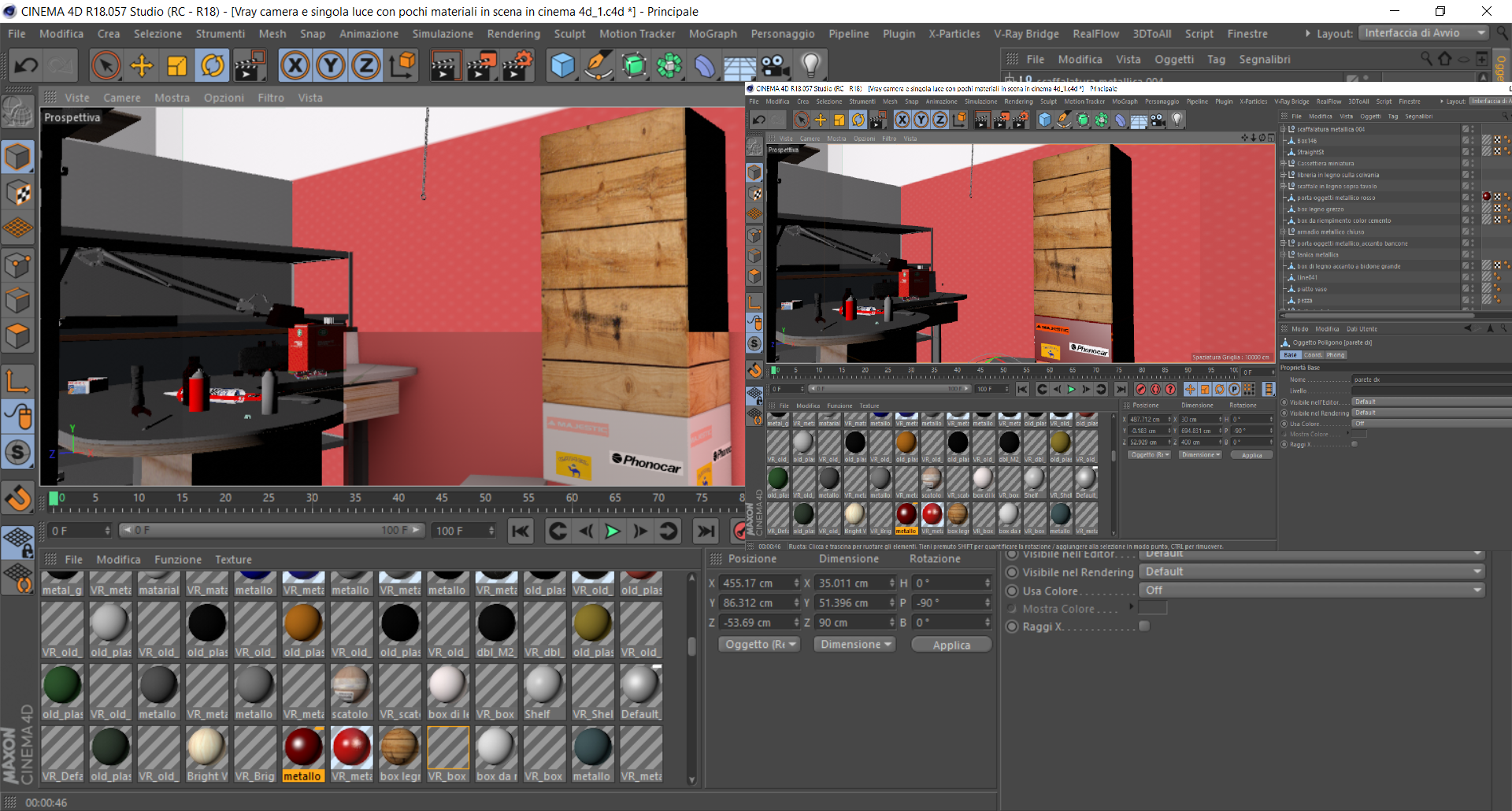

CI SONO RIUSCITO.....PERFETTO, GRAZIE A TUTTI XD
