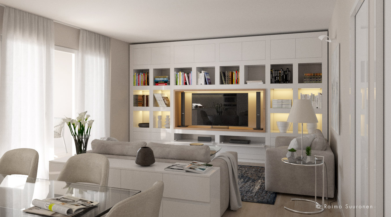

Allego due immagini di progetto di interni per una ristrutturazione. Presentate due ipotesi distributive in pianta, scelta quella da sviluppare ho presentato due diverse ambientazioni. Questa è quella che più mi piace.
Grazie di eventuali osservazioni.
edit: realizzate con octane 4 e c4d r20. Senza il denoiser

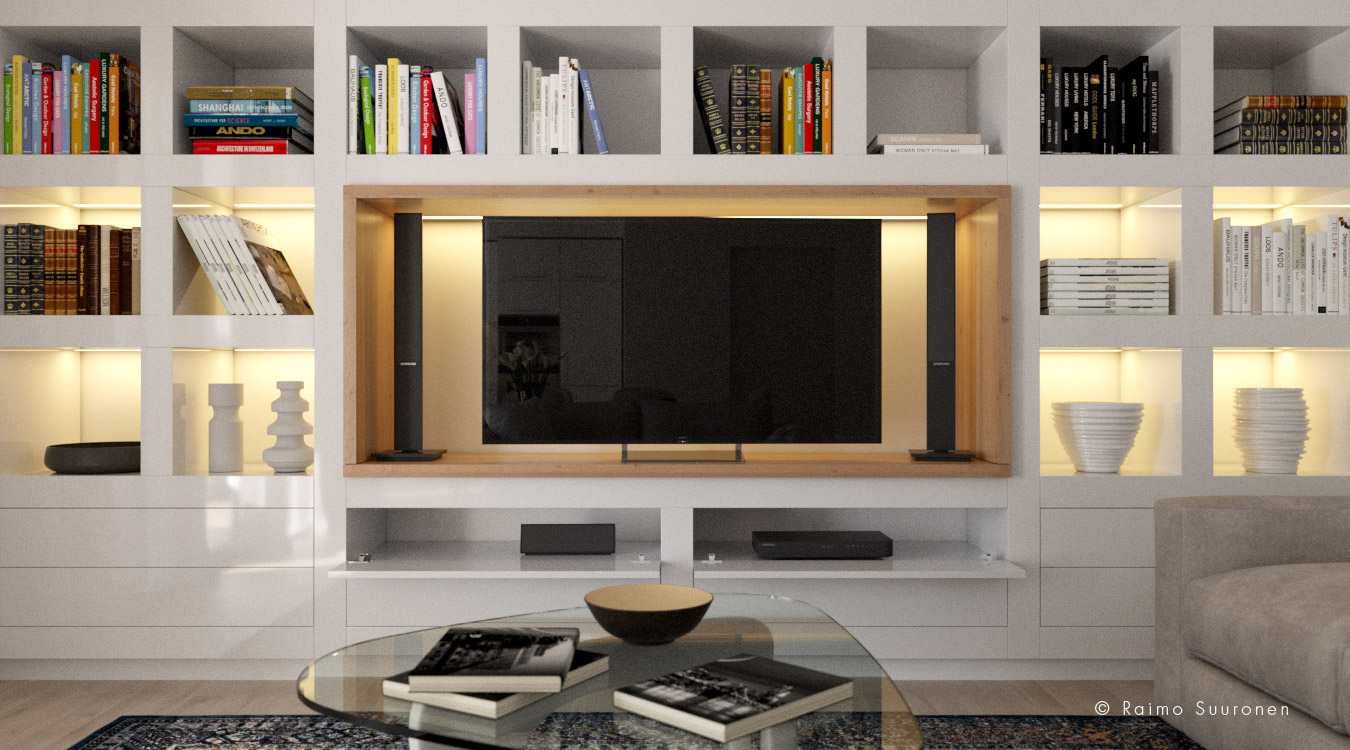

Direi un buon lavoro!! Ma per aprire le ante della libreria? Push-pull? Peccato non poter vedere l'immagine a una risoluzione più alta.. Comunque mi piace, trovo sia venuta bene. Forse avrei "azzardato" un po' di più con la post produzione...

Push-pull su tutte le ante. Il mobile che fa da spalliera al divano invece ha due gole nei cassetti per fare presa ed aprirli. Potevo spingere un po' la post, ma sono già al limite nelle alte luci sulle tende. Ho preferito una curva più morbida che restituisse dettaglio su tutto. Riguardandola con Photoshop,la curva dei livelli mi sembra ok. Rispecchia abbastanza fedelmente l'ambiente esistente: il terrazzo aggetta molto ed è coperto sopra, non sarà mai un ambiente luminosissimo con luce diretta che entra in casa.

Beh nulla da dire a parte che mi piace molto! 👍🏻😉
Forse, ma giusto per rompere un po' 🤪, avrei aggiunto qualcosa anche nell'altro cassetto aperto sotto la TV (PS4?) oppure l'avrei lasciato chiuso! 🙋🏻‍♂️

Hai ragione :)
E' che a volte mi faccio governare dalle simmetrie, queste maledette...!!!

Mi piace moltissimo! per pignoleria avrei sovraesposto un po l'esterno, la parete dietro con la sedia sono un po troppo soft, ma sono pippe...

Non mi fanno impazzire le riflessioni a destra sull'infisso della porta, se c'era un pochino di bevel forse venivano meglio, ma devo dire che mi piace moltissimo.

Molto bello, forse proverei con il soffitto un grigio aviatore per staccare un po e diminuire leggermente i rimbalzi di luce

Grazie delle osservazioni, rielaborerò la vista tenendone conto. Proseguo il thread con le nuove viste modificate :)

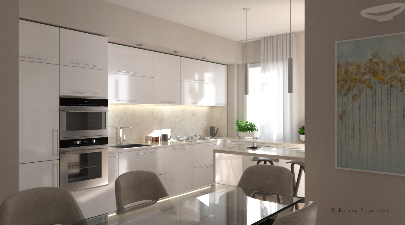

jelly
Messaggi: 536
Re: nuovo interno
Messaggio da jelly »

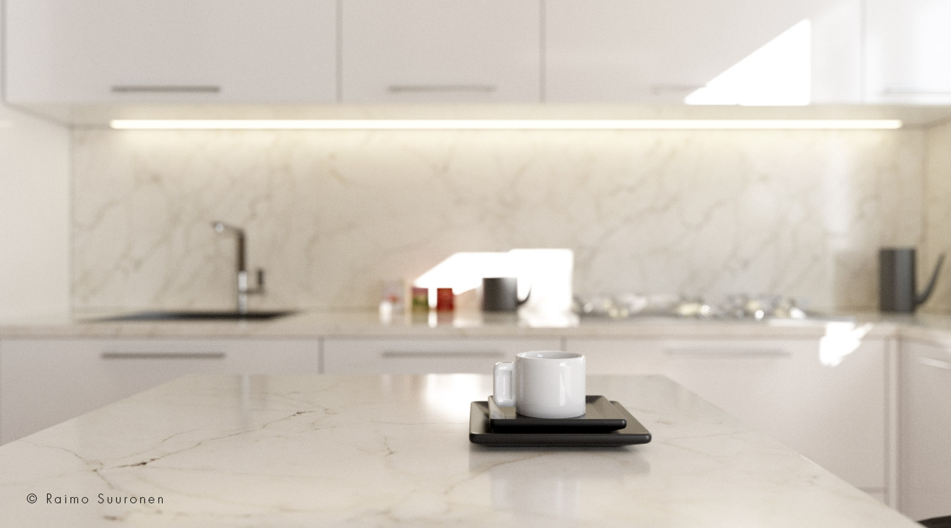

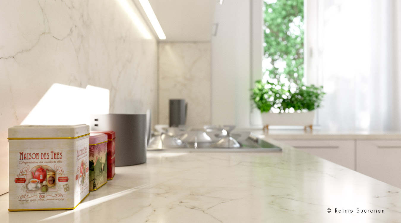

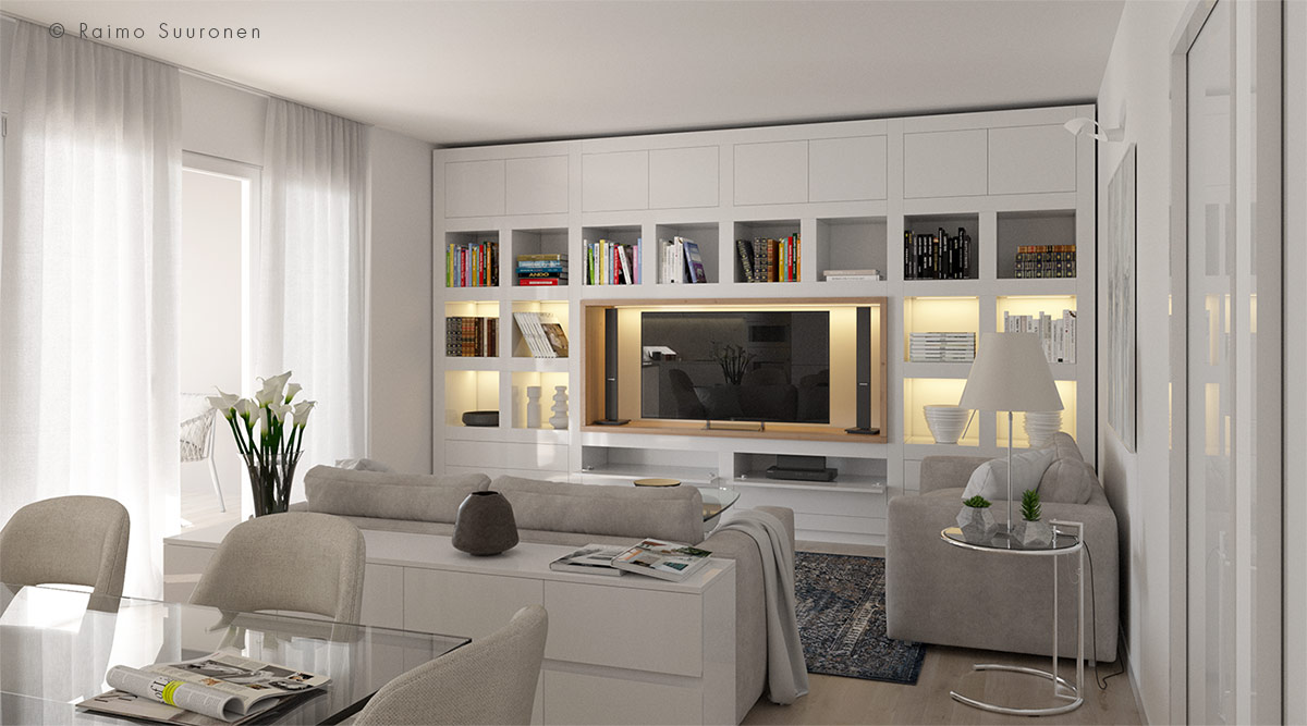

Ho fatto qualche lieve modifica. Un po' di immagini dell'appartamento. Forse preferisco le pareti bianche.
