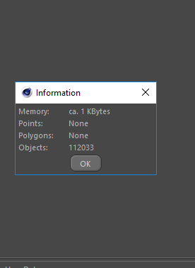

Ho un piccolo ma grande problema con una semplice scene.
E semplice ma cinema rallenta molto...cancellando tutti gli oggetti dal Info risultano 112000 oggetti e la scena vuota pesa 180 MB....
Suggerimenti?grazie

Messaggi: 10608
Re: Problema Scena
hai centrato il punto, e' la quantità di oggetti, cinema dopo un tot di materiali si appesantisce perche' la gestione di ogni singolo oggetto a livello gerarchico comporta delle operazioni. Devi iniziare a "unire" delle parti che hanno magari stessi materiali, facendo il connetti + cancella e vedrai che poi va a razzo :)

grazie della risposta, ma nella scena non c e' nessun oggetto...li ho cancellati tutti comprese texture...penso che importando degli oggetti qualcosa e' rimasto nella scena

o cavolo...niente niente? sicuro che non ci siano dei livelli nel gestore livelli? con dei livelli spenti? altrimenti la cosa migliore e' incollare quello che ti serve in una scena nuova. Puo' succedere che ti abbia degli oggetti ghost, ovvero contenuti in una parte inaccessible del file...succede anche durante la programmazione che una scena si incasina e non la riprendi piu se non incollando in una nuova :shock: :shock:

il problema e' un elemento Nullo..trovato con Selector,contiene 5000 elementi myoctanesetting...ma non riesco ad eliminarlo

Seleziona tutti gli oggetti buoni tranne il nullo inutile che ti da problemi, li copi in una scena nuova e vedi se cosi funziona

Non è che la scena che hai importato ha degli elementi nascosti da chi ha creato la scena? hai provato a guardare la finestra livelli come diceva appunto Alex?

l elemento nascosto era un nullo contenente 5000 elementi myoctanesetting...rallentava tutta la scena...l ho trovato con selector ed eliminato.
Grazie a tutti per l aiuto!
