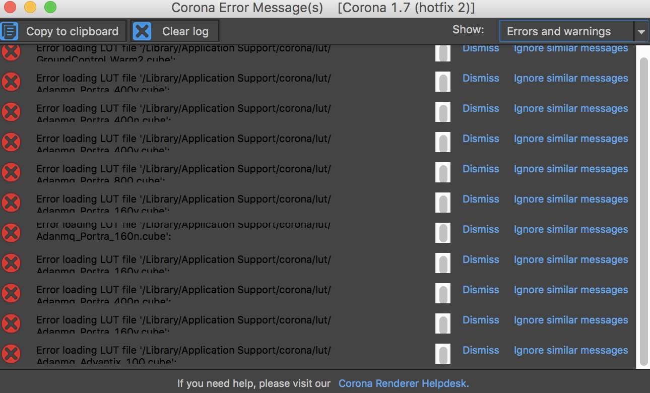

Salve ragazzi qualcuno di voi è così gentile da spiegarmi il perché mi compare questa finestra quando attivo le Lut?
Tra l'altro, scorrendo le varie lut , in fase di render non riesco ad attenere la correzione dell'immagine, sembrano non funzionare. :@
Grazie in anticipo

Ciao, hai la RC1? Se si, lo hai provato a segnalare qui https://corona-renderer.com/forum/index ... ic=21897.0 ?

Ciao ho la beta 2 aggiornata al 5 settembre, forse ci sarà stato un altro aggiornamento, proverò a vedere. Grazie

Si, è uscita la RC1 ieri. Le LUT non dovrebbero avere problemi adesso.

Perfetto grazie , è compatible con la versione 19 di cinema?
Messaggi: 10608
Re: LUT
si si e' funzionante...pero' strano perche io non ho mai avuto problemi con i LUT sulla versione scaricabile dal loro sito, la Beta1. Tranne quando sposti il file da un mac a un pc perche' i file LUT hanno un percorso relativo.

Infatti neanche io con la Beta1, il problema l'ho avuto con quest'ultimo aggiornamento.
Messaggi: 10608
Re: LUT
Ah ok...io ho scaricato la beta2 stamattina ma l'ho girellata velocemente, pero' penso sia sempre una daily, altrimenti l'avrebbero messa nella sezione download. Continuo ad usare la Beta1 per i lavori, fino a quando ovviamente uscirà la release definitiva. Diciamo che la beta2 RC1 l'ho voluta provare mettendola sulla R20 cosi' almeno non incasino le installazioni :)
