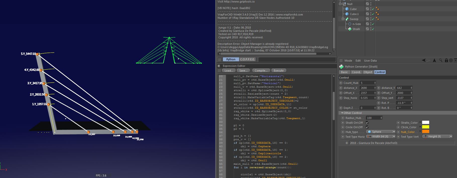

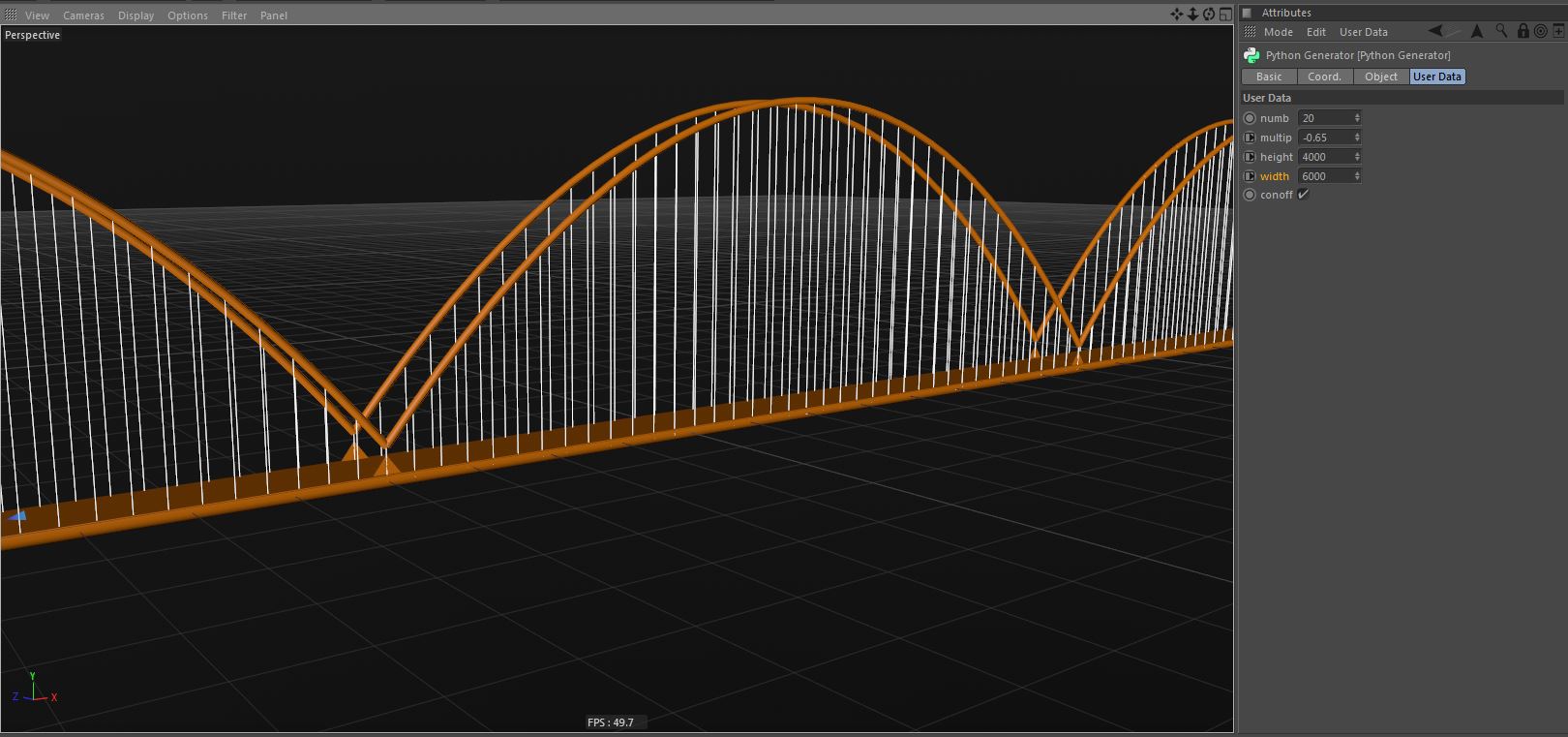

Sto scrivendo questo script in phyton che genera e controlla i classici cavi dei ponti strallati ( relazioni di cronaca puramente casuali ) e mi è sorta una curiosità che risolverebbe gran parte del carico dello script.
index mograph.JPG (81.73 KiB) Visto 2868 volte
Posso fruttare le tab index di mograph invece delle spline text?

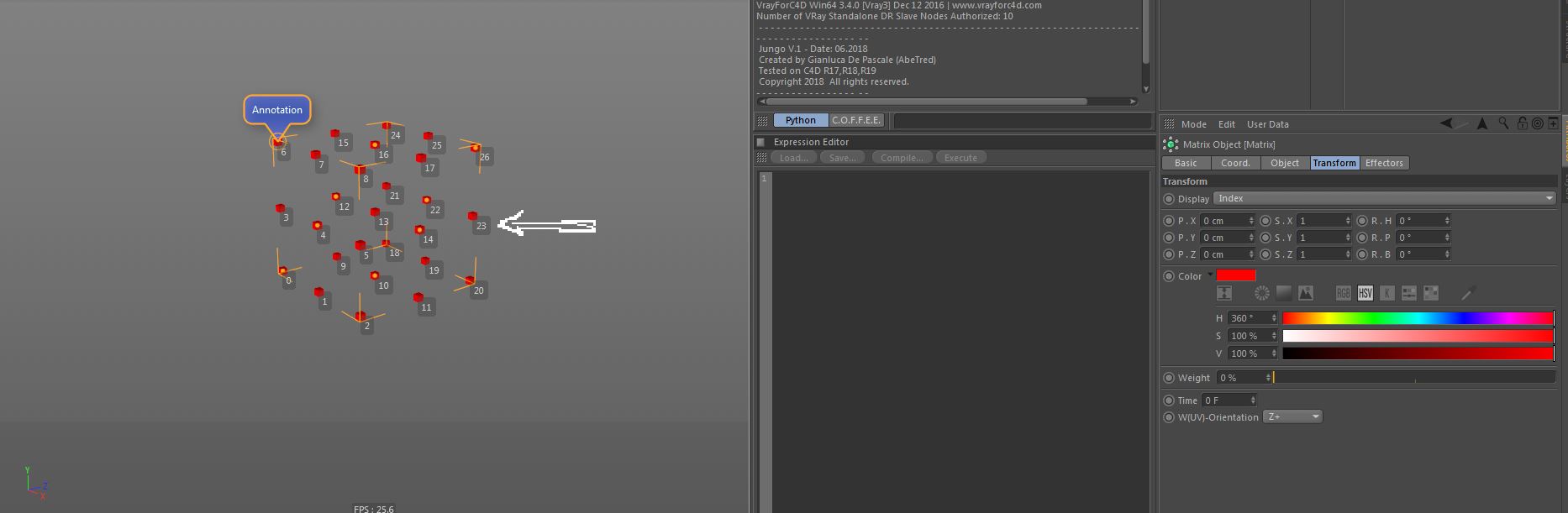

Potrei usare il tag Annotation, ma non sarebbe altrettanto comodo.

Ciao Cappellaio, è un piacere "sentirti"... lo scopo è quello di visualizzare le coordinate dei punti di ancoraggio come delle label piuttosto che con delle spline text, in teoria avrei risolto ( grazie a Maesano sul post di facebook, perché io credevo non ci fosse) con il BaseDraw.DrawHUDText
https://developers.maxon.net/docs/Cinem ... rawHUDText
anche se per il momento non riesco ancora a utilizzarlo, nel senso che non ho capito come programmarne i parametri ( colore del testo background e il resto ) e un semplice
import c4d
#Welcome to the world of Python
def main():
doc = c4d.documents.GetActiveDocument()
bd = doc.GetActiveBaseDraw()
text = ("text")
bd.DrawHUDText( 600, 400 , text )
non basta... sto leggendo!!

Ti riporto lo stato dei lavori: la conversione delle coordinate 3D/2d é già in cantiere ma ancora non me ne preoccupo proprio perché sono convinto che avrò di che preoccuparmi prima :D, idem per il refresh della viewport che già procede in un loop continuo per via della spline ( stralli ) che appunto viene aggiornata continuamente, tramite un <MSG_UPDATE>.
Al momento estrapolato dal contesto, avevo postato l'esempio sopra perché in effetti il risultato non è una label ma un rettangolino bianco senza vita della giusta misura e nella giusta posizione, quindi credo che abbia bisogno d'altro che non trovo.
... se provi ad eseguirlo ti sarà subito più chiaro quello che intendo
mi fai venire il dubbio che forse è proprio perché sto cercando di fare questa chiamata dal generatore !!! (??????)

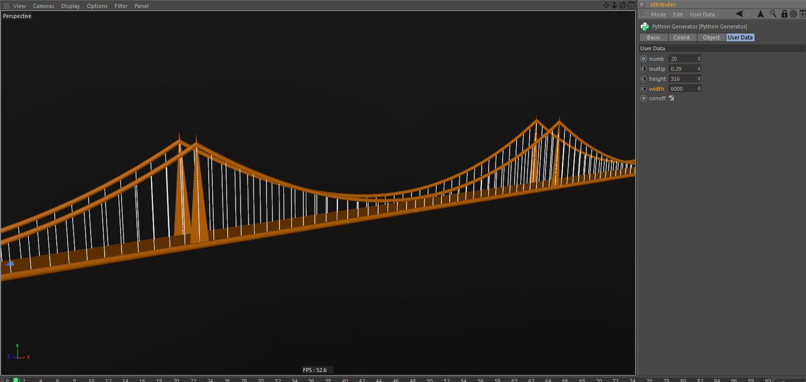

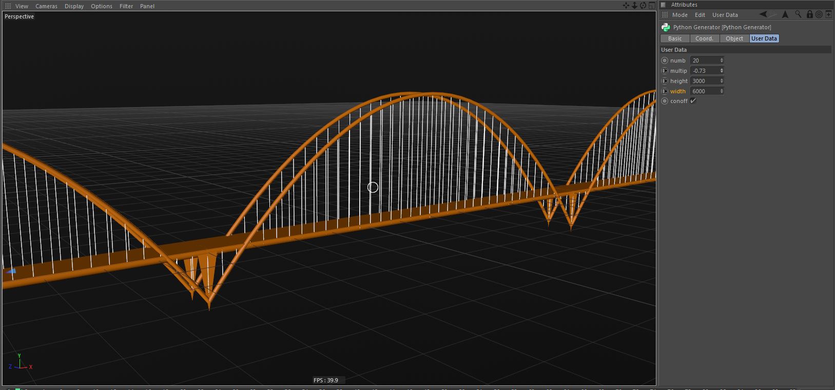

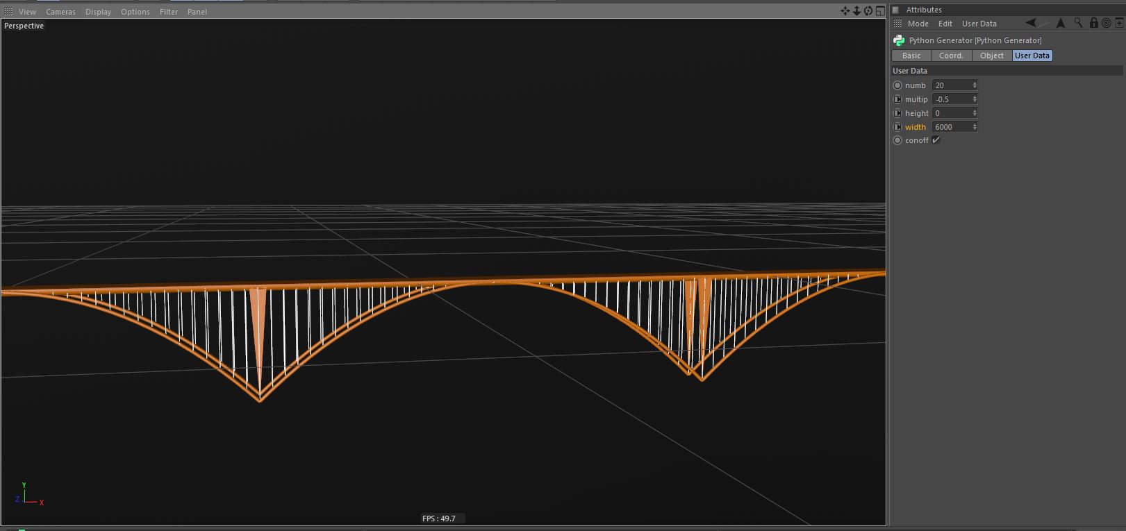

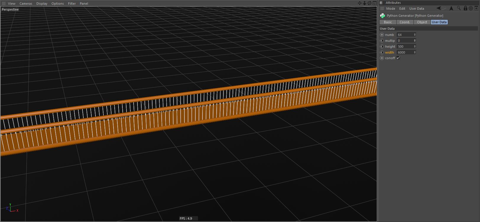

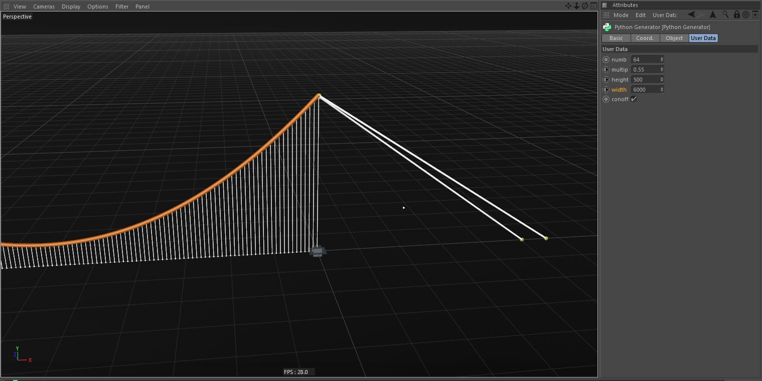

...continua... in dirittura d'arrivo, manca qualche limatura e una bella pulizia del codice...
lo Script può riprodurre la quasi totalità di tipi di ponti strallati e sospesi, rendendo quasi superflue le lunghe ore a posizionare cavi nelle giuste posizioni, grazie ad una semplice gestione delle equazioni e delle parabole.
