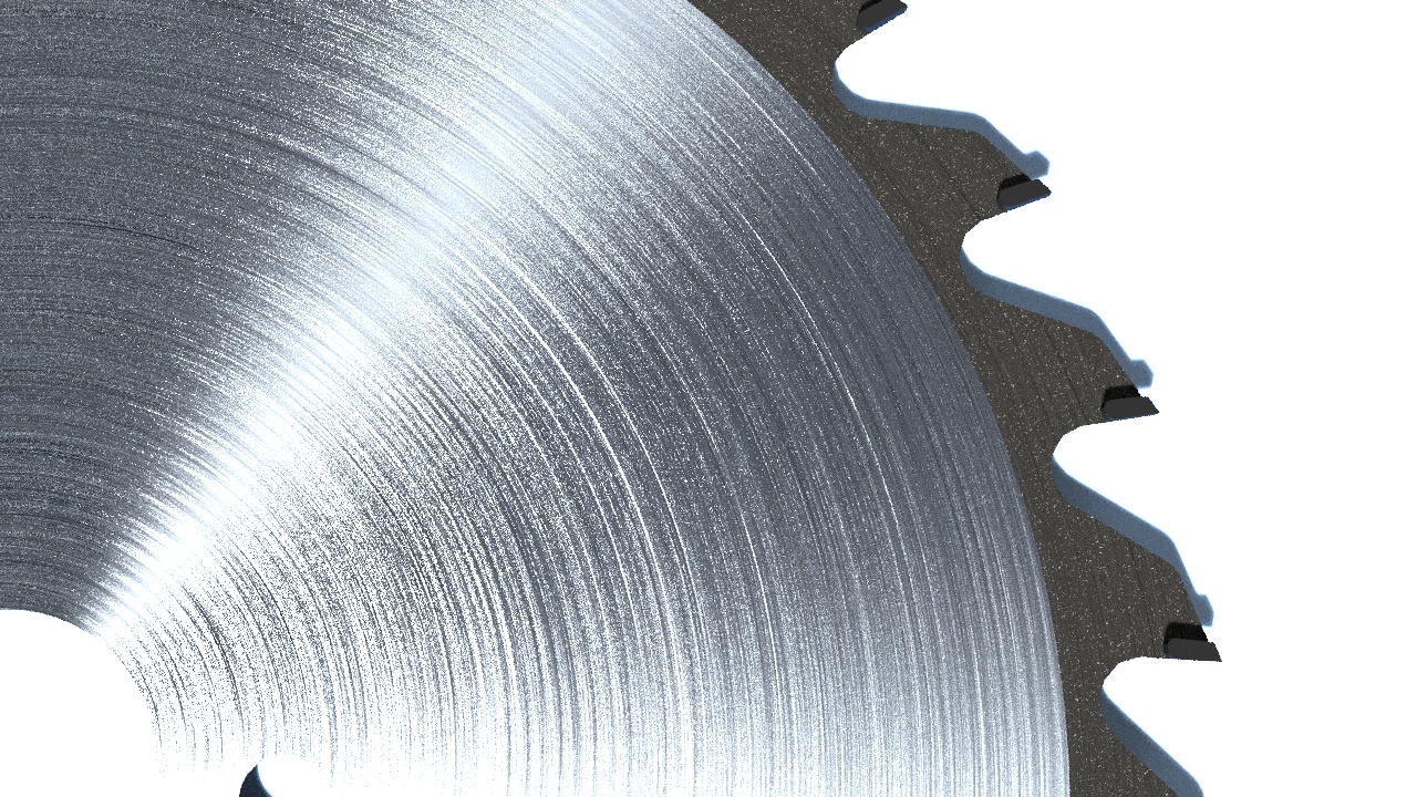

Ciao, lo scorso anno avevo fatto un particolare di una lama per sega circolare in widia e ora che sono a sperimentare Corona render ho provato il filtro anisotropico e altre cosette. Ti posto il render appena rifatto con Corona.
Dato che il widia è fatto di carburo di tungsteno e cobalto la finitura superficiale varia a seconda del tipo di prodotto e delle caratteristiche meccaniche che deve avere. Hai una foto di esempio di quello che devi ottenere?

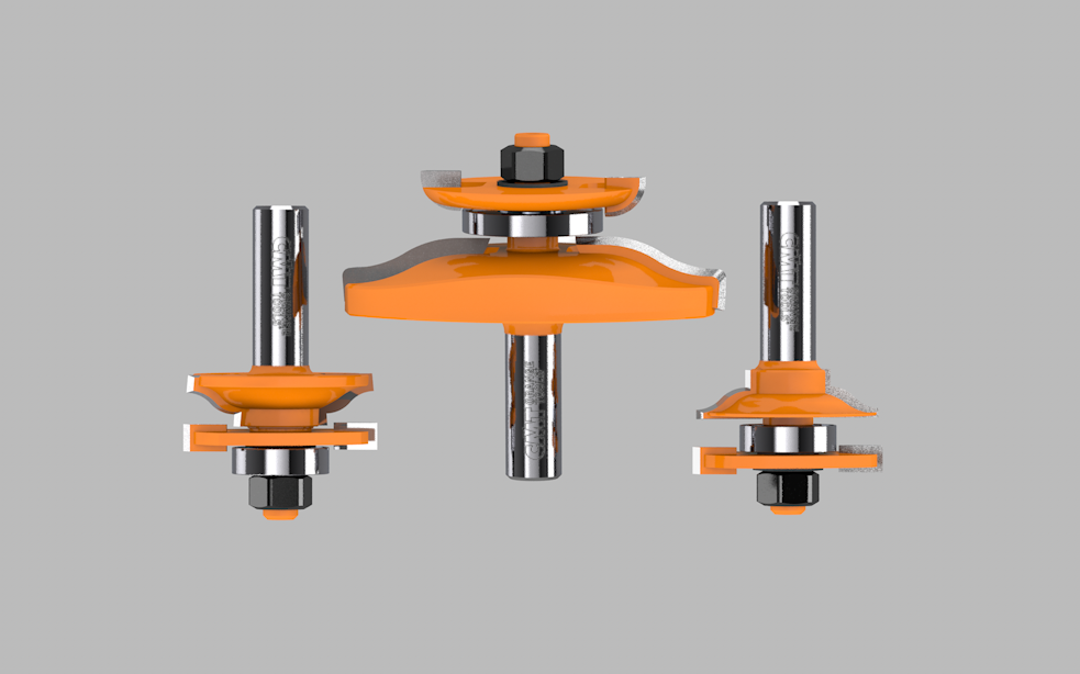

Ciao, questi sono gli effetti che ottengo io, non sembrano abbastanza taglienti...soprattutto quello scuro.
Dove posso trovare altri materiali da provare? avete dei tutorial da consigliarmi?
Grazie :(

Secondo me, molto semplicemente prova a ruotare le frese..frontalmente non vedrai mai la parte affilata!! Il materiale non è un problema in questo caso.. eventualmente potresti farlo un po striato (vedi l interno delle forbici) ma questo dipende che tipo di affilatura ha e di che materiale è nella realtà! In questo caso prova ad aggiungere un effetto disturbo moooolto stirato nello specular, leggero leggero

secondo me non sta venendo male, e' che il materiale applicato sopra e' cromato, quindi specchio totale e se intorno a te la luce riflessa da un HDR o da dei pannelli AREA sono cosi' taglienti, avrai una riflessione tagliente.
Partendo dal presupposto che il set di illuminazione che usi secondo me va bene, devi lavorare bene sul materiale, se per caso e' un materiale rigato, devi prendere in mano l'anisotropia, che fa parte dei materiali di c4d nella sezione riflettanza. Ti permette di creare le graffiature e ammorbidire il tutto, ovviamente devi verificare che il canale riflettanza sia anche un po "ruvido" e ti dara' quella sensazione di spazzolatura.

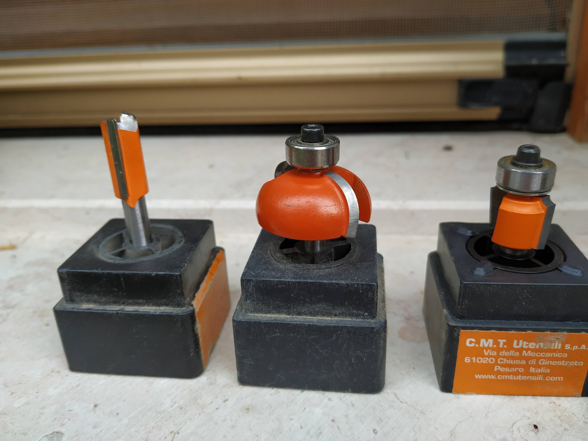

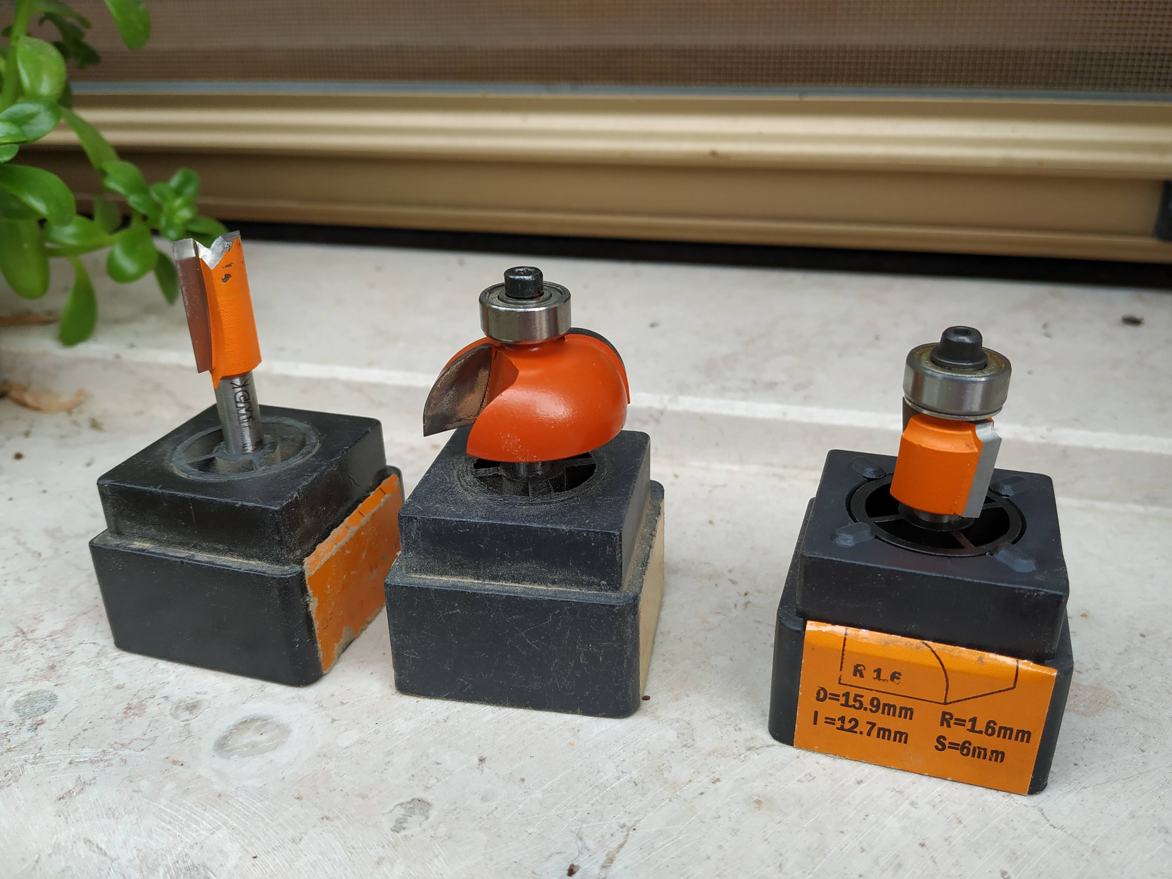

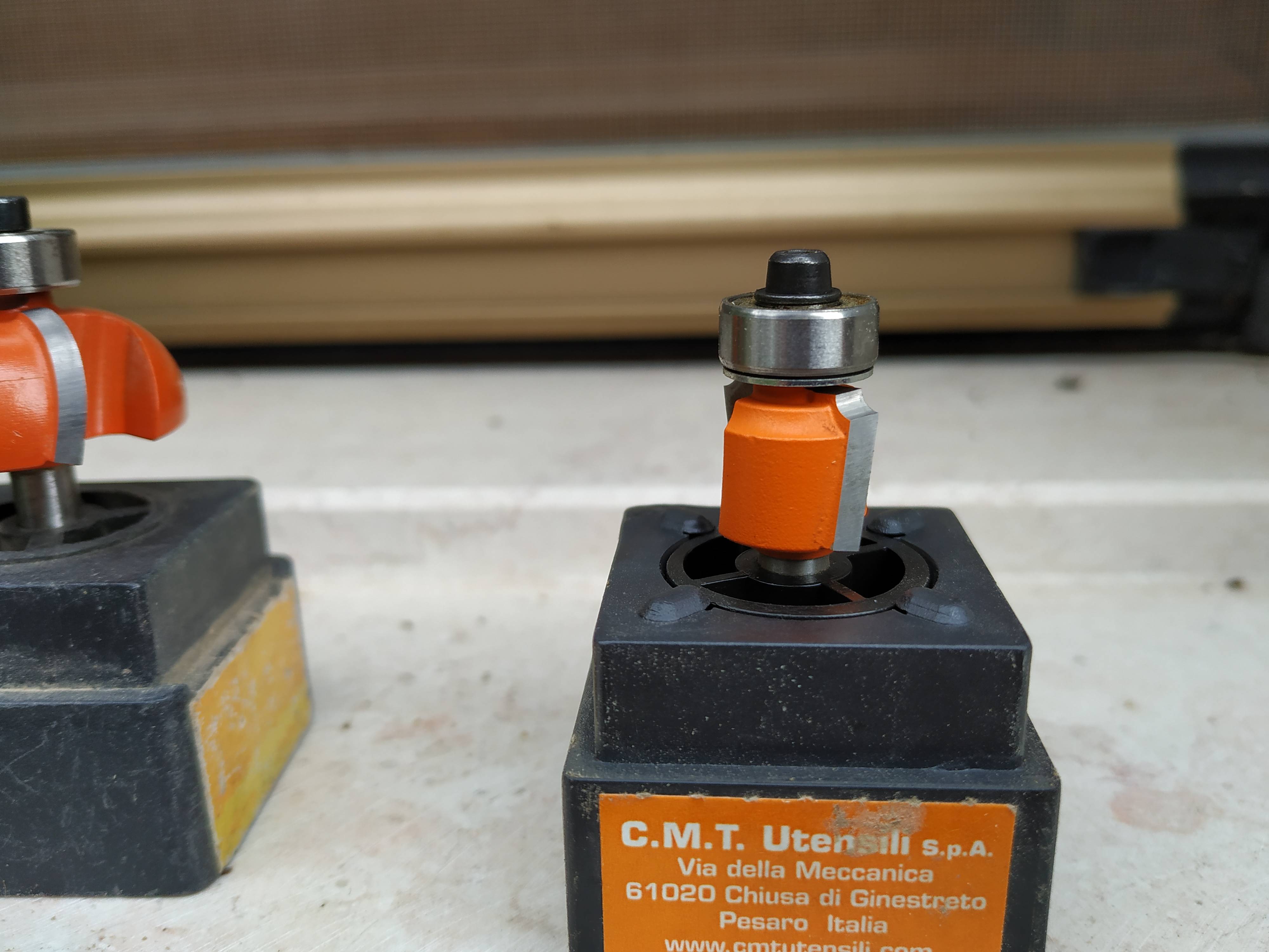

Ciao, ti allego delle foto fatte a delle frese della C.M.T che ho qui io, magari riesci a prendere qualche spunto. ;)

Secondo me ci sei vicina, solo che hai fatto un materiale che e' troppo riflettente, quindi devi diminuire il parametro della riflettanza, (stai usando l'usa fresnel in fondo al pannello della riflettanza?).
Cosi' ti tira un po al grigio invece che al cromo, senno' sembra uno specchio.
Poi devi lavorare con l'anisotropia, che ti crea le micro lisciature o spazzolature:
https://vimeo.com/101023293

Vi ringrazio, purtroppo le frese devono stare in quella posizione, per quello ho difficoltà a rendere i denti taglienti, se le giro già è molto meglio...
Non stò usando l'usa fresnel, ascolterò i vostri consigli, lavorerò ancora sulla riflettanza :)
