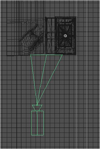

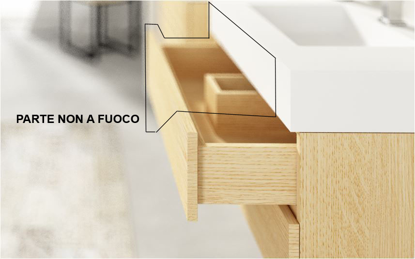

In allegato posto estremi per il dof.
Vorrei che la messa fuoco arrivasse quasi fino alla fine del cassetto, lasciando il resto sfuocato.
Devo agire oltre che ai parametri Iso,Fstop, shsp anche sulla posizione della camera ?

Posizione camera
Posizione camera
Vista sopra camera.JPG (41.55 KiB) Visto 1449 volte
immagine test dof
immagine test dof
dof mobile info.jpg (68.78 KiB) Visto 1449 volte

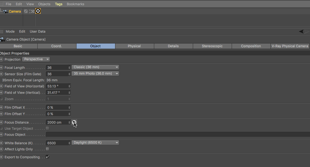

Clicchi sulla freccia che vedi nell'immagine e poi clicchi sul punto che vuoi mettere a fuoco. Poi giochi con l'f-stop per aumentare o diminuire lo sfocato(aumenti il numero e diminuisce l'effetto), tenendo presente le leggi di reciprocità esistenti in fotografia, se diminuisci l'f-stop avrai un'immagine più luminosa e per tornare ad un'esposizione ottimale dovrai diminuire l'ISO o ridurre il tempo d'esposizione(sempre che non ci siano oggetti in movimento nella scena).
Schermata 2018-10-15 alle 17.42.37.png (93.2 KiB) Visto 1433 volte

Purtroppo ho la versione r12 e quell'opzione della distanza focale mi manca.
Grazie ancora.
Cordialmente
Allmark
Messaggi: 10608
Re: Dof interno test
Sulla versione 12 devi spostare il punto a mano, la fine del cono verde, la distanza focale...ma vedrai che ci riesci ugualmente anche se il focus con il punta e clicca e' molto utile :)
