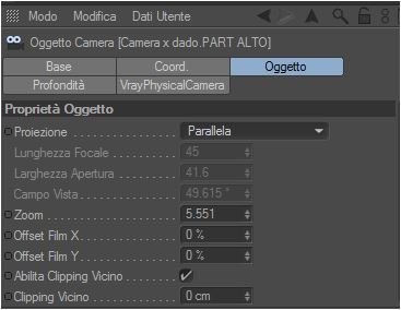

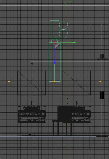

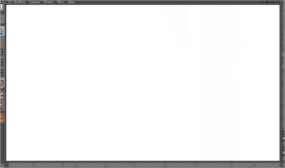

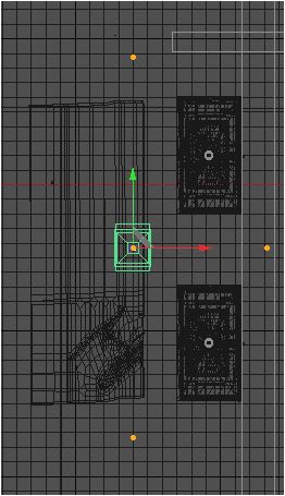

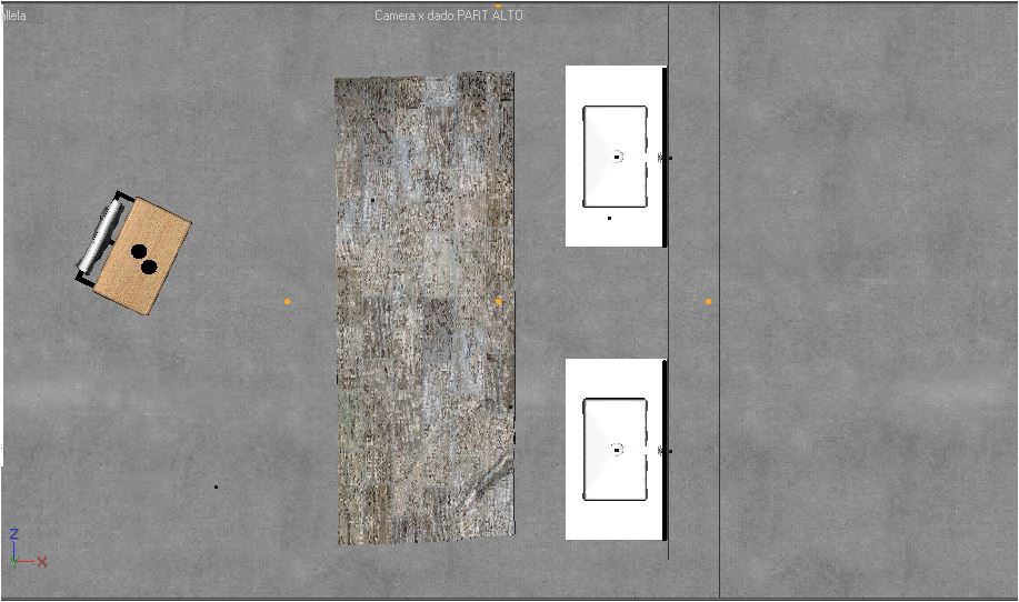

Ti posto i passaggi
Nuovamente grazie
Allmark
allmark
allmark
Vista alta camera parallela.JPG (93.23 KiB) Visto 2458 volte
allmark
allmark
allmark
allmark
allmark
allmark
Posizione camera Sopra.JPG (36.36 KiB) Visto 2458 volte
allmark
allmark
Pos camera dx.JPG (54.49 KiB) Visto 2458 volte
Messaggi: 10608
Re: Proiezione parallela
quindi appena lanci il render ti viene tutto bianco? ma nei settaggi di vray hai messo il pinhole?
