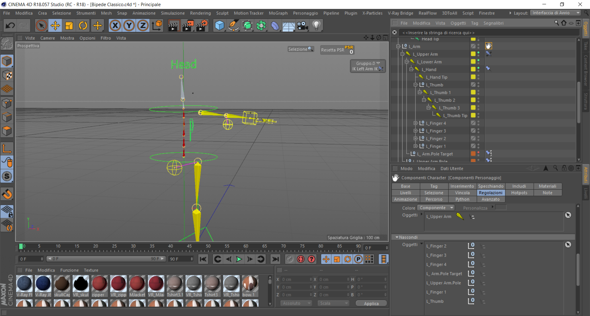

Ciao a tutti e scusate la mia rottura di scatole, ma non capisco una cosa. Ho creato un character personalizzato. Nella mano nella scheda regolazioni, escludo gli oggetti nulli delle dita ed altre cose (come indicata nella lezione). Quando costruisco il rig e inizio a regolare la mano, noto che gli oggetti nulli (indice e pollice) sono presenti. Non capisco

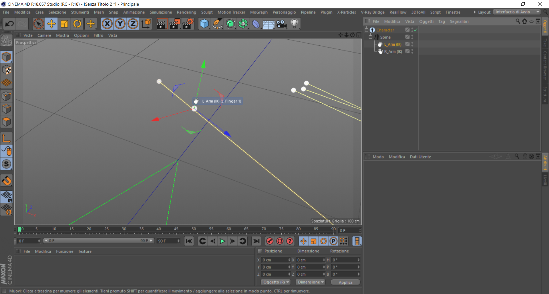

Inoltre mi risulta un altro problema quando modifico le joint per regolarle alla mesh (senza il vincolo) e vado nella scheda build (costruire) le joint si spostano. ho verificato nella characte component gli oggetti e sono ok che sta succedendo?

jkk85 ha scritto: ↑sab ott 20, 2018 10:22 am Ciao a tutti e scusate la mia rottura di scatole, ma non capisco una cosa. Ho creato un character personalizzato. Nella mano nella scheda regolazioni, escludo gli oggetti nulli delle dita ed altre cose (come indicata nella lezione). Quando costruisco il rig e inizio a regolare la mano, noto che gli oggetti nulli (indice e pollice) sono presenti. Non capisco NEWchar.pngchar.png
Scusa ma non ho capito cosa intendi... dove li vedi gli oggetti nulli quando costruisci il rig?

jkk85 ha scritto: ↑sab ott 20, 2018 12:27 pm Inoltre mi risulta un altro problema quando modifico le joint per regolarle alla mesh (senza il vincolo) e vado nella scheda build (costruire) le joint si spostano. ho verificato nella characte component gli oggetti e sono ok che sta succedendo?rig posizionato.rarBipede Classico.rar
Sono molto sfortunato a quanto pare ma non capisco l'errore
Che versione di Cinema usi?

quando faccio regola nel character.
r18 come versione

L_Finger 1 è l'oggetto nullo (guarda la prima foto e la seconda negli attributi

Ciao Paolo eccomi,
ho fatto un paio di prove con il tuo modello ed ho visto che si verifica il problema della posizione delle joints quando passi dalla pagina Regola alle altre (es. Vincolare)... il problema però si verifica solo con le braccia e non con le altre parti del corpo, per cui deduco che hai sbagliato qualcosa durante il setup appunto delle braccia nel creare il template per l'autorig...dove stia l'errore sinceramente non lo sò e controllare tutta la procedura sarebbe troppo lunga e complicata, quindi ti consiglio di ripetere attentamente la creazione del template dall'inizio.
Per togliermi ogni scrupolo o fatto una prova con il template che ho realizzato e utilizzato per creare il videocorso, e che ovviamente ho utilizzato come cavia per descrivere i vari passaggi, e funziona tutto correttamente anche posizionando le braccia.
