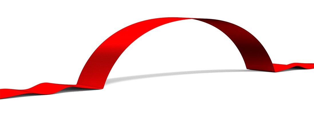

Buongiorno a tutti, ho realizzato un nastro ma ho grosse difficoltà a crearne la texture.
Come potete vedere ottengo un'immagine molto piatta.. Ho una texture con la trama del tessuto ma non riesco a capire che proiezione usare. Ho guardato i tutorial di ferretti ma come vedete dal risultato non mi è servito a molto..
Grazie..
(allego anche una foto di un nastro per capire a cosa sto mirando)
Questo è simile a ciò che vorrei ottenere
Questo è il mio deludente risultato :-(

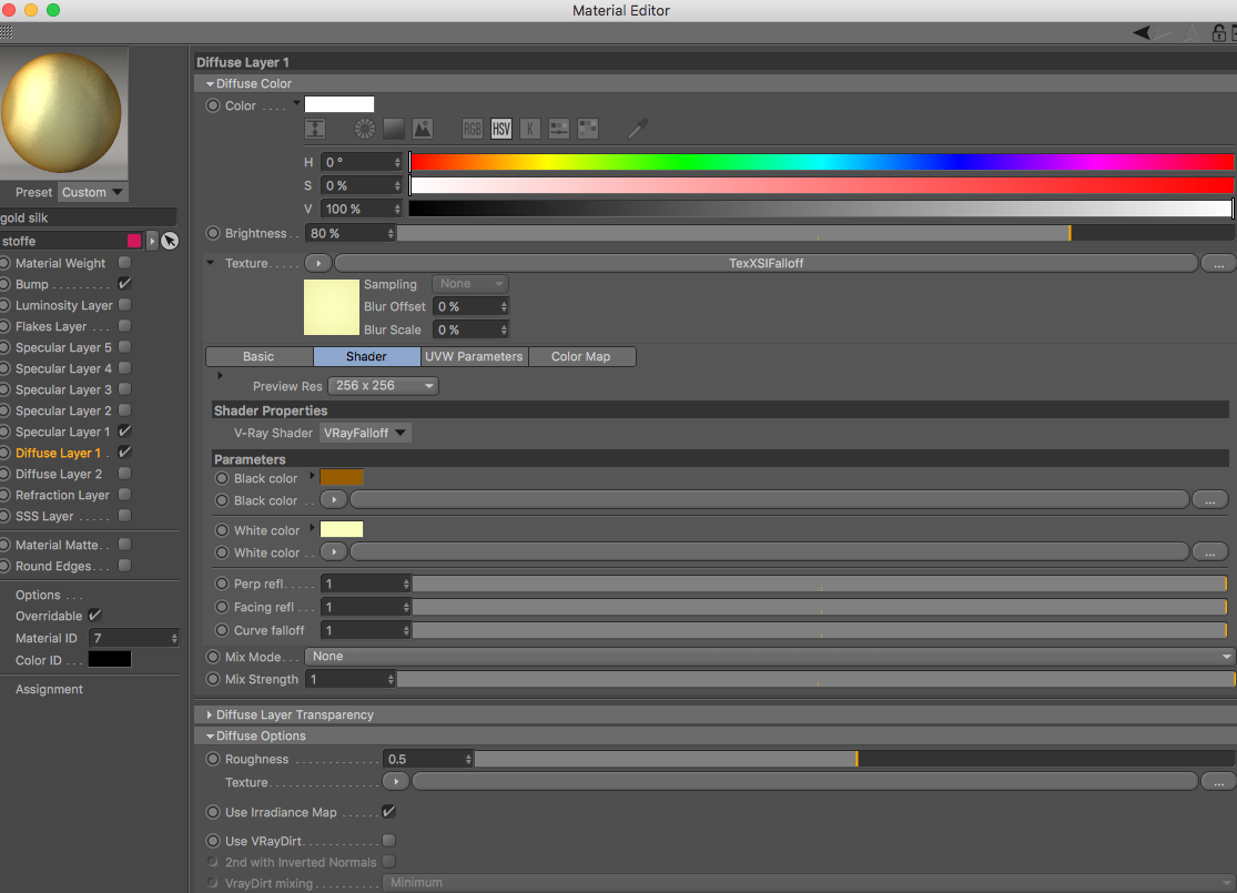

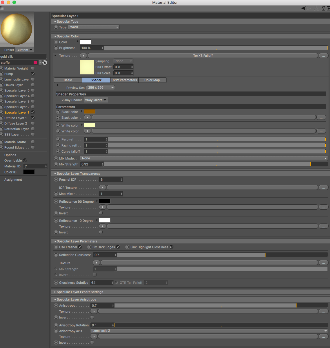

Per una cosa del genere non ti servono tessiture in linea di massima, a meno che non debba fare una vista molto ravvicinata nel qual caso dovrai avere una mappa UV e una trama di tessuto molto fine.
Ti allego un'esempio usando colori uniti, ovviamente aggiustali a seconda di quello che ti serve.
Schermata 2018-11-07 alle 17.50.49.png (189.99 KiB) Visto 1981 volte
Schermata 2018-11-07 alle 17.51.20.png (247.97 KiB) Visto 1981 volte

Grazie per l'esempio, in realtà devo vedere anche la texture e non riesco a capire quale proiezione utilizzare..
Non mi è chiaro come inserisco fexXSIFallof è una texture che hai creato tu? se si come?

Devi andare nel diffuse di Vray, dal menù a tendina selezioni "V-ray Powershader"e scegli Vrayfallof. Infine metti i due colori RGB come ha fato Sirio.
Poi non ti resta altro che copiare il falloff nel canale specular color.

Grazie, ora provo :-)
