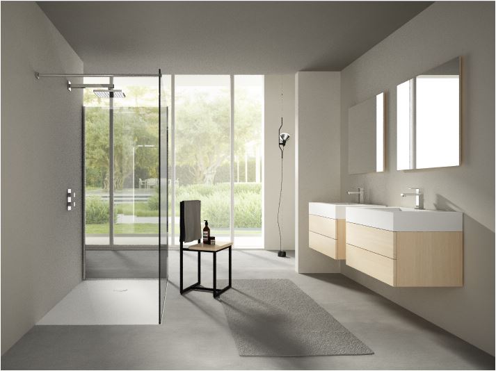

Ho il solito banale problema:
Ho inserito un paesaggio su un piano esterno ad un ambiente.
Questo paesaggio non mi si riflette negli specchi.
Devo inserire un compositing ?
Avevo risolto passando in pp, ma mi sembra alquanto ridicolo.
Può esserci una soluzione ?.....................cambiare lavoro!!!
Grazie per la Vs cortese attenzione.
cordialmente
allmark

Ciao perché non provi a postare la tua scena?
Il compositing serve per "dire" al tuo modello come "comportarsi" e non so se è la strada giusta nel tuo caso.

Ti posto la scena.
Grazie ancora per il Tuo intervento.
Cordialmente
allmark
scena ambiente
scena ambiente
prova 10 11 2018.JPG (49.91 KiB) Visto 3257 volte

In questo caso credo che il compositing serva a poco.. Come hai illuminato? HDR nella dome o cielo fisico? Per far si che si veda il piano esterno con inserita l'immagine, credo tu debba renderla luminosa perché ho paura che non si noterebbe molto. Poi vedo che ci sono i vetri quindi quasi di sicuro vengono riflessi loro e non l'immagine di fondo.

Nella scen ho inserito una luce area fuori finestra e una luce infinita (no phys.sun).

Luce area ancora visibile nel riflesso,oppure il piano esterno non presente in quella angolazione,ammesso che sia un piano e non un cilindro.

Prova a disattivare affect reflections nel tab area light

Grazie infinite, era quello, la AR in area light, da disattivare.
Ho fatto per adesso solo il particolare, spero che questa modifica non influisca su tutta la scena,.
