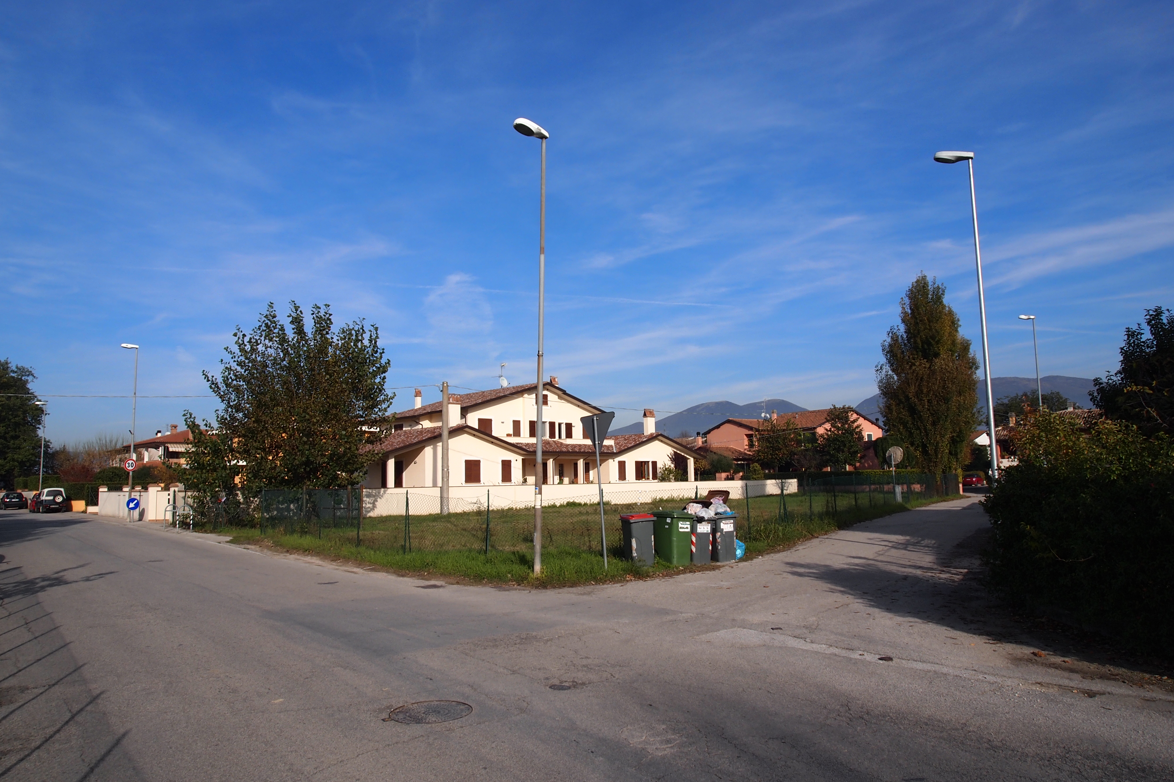

Buongiorno, sto cercando di inserire il mio modello sulla foto che allego ma non riesco ad impostare la camera con i parametri della fotografia.
Parametri camera:
Lunghezza focale =
Larghezza apertura =
Campo vista =
Distanza focale =

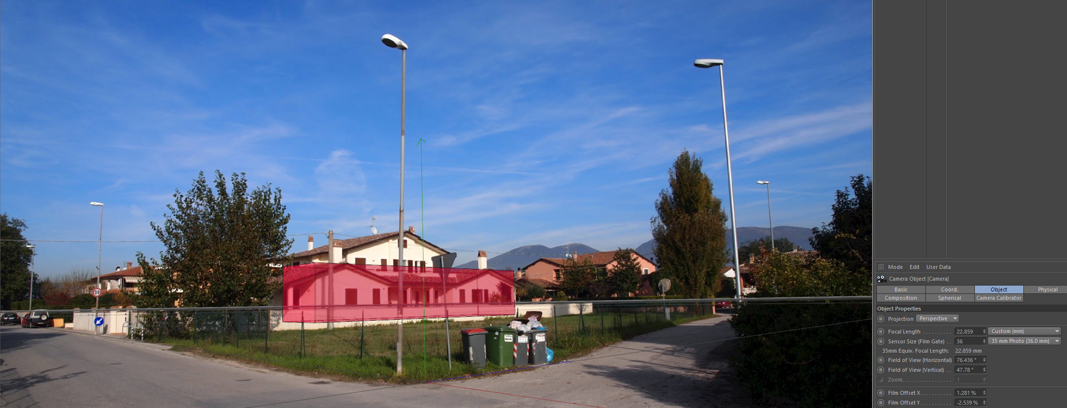

Ho fatto molto ad occhio, con il cielo fisico come faccio a non vederlo sul rendering? Vorrei renderizzare direttamente con un immagine di sfondo senza utilizzare il canale Alpha....
pivxtrex2
Messaggi: 165
Iscritto il: lun ott 01, 2018 8:55 am
Re: Foto inserimento
Messaggio da pivxtrex2 »

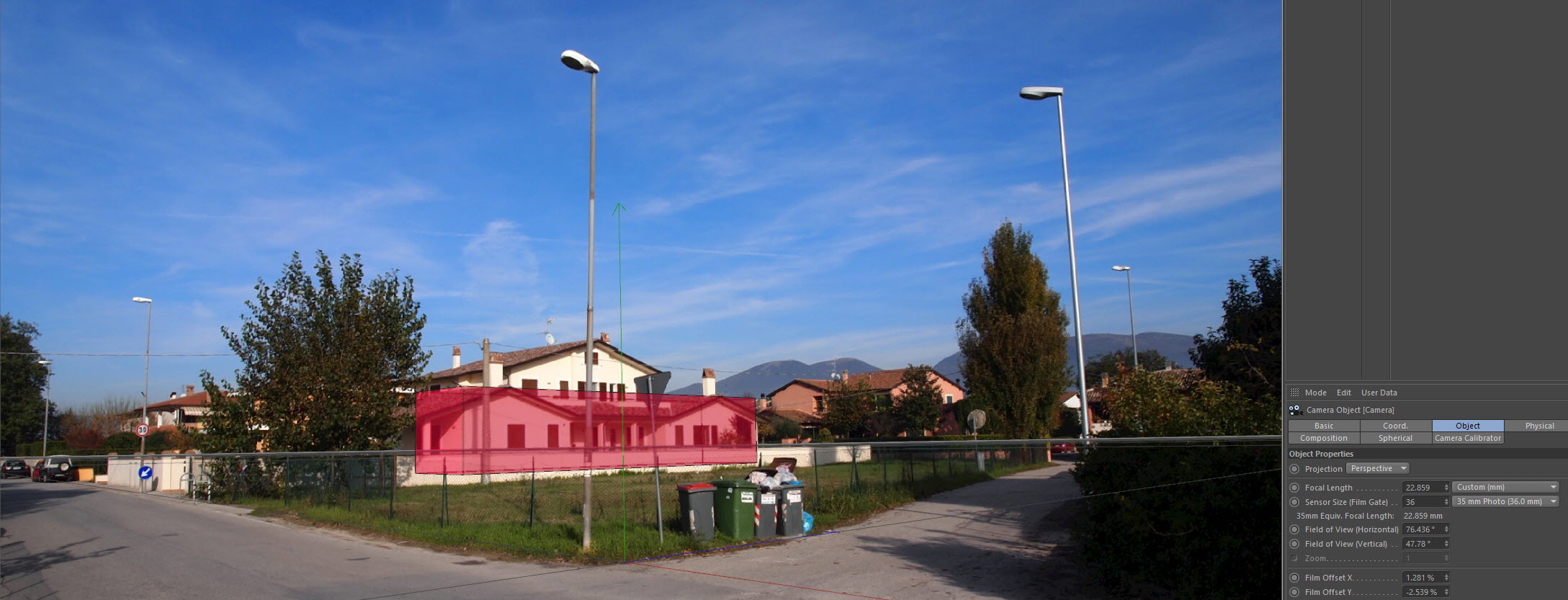

Mah, con camera calibrator vien fuori questo (ho calcolato 5m di lampione) vedi se ti può servire.
Messaggi: 10590
mi sembra ottimo, orizzonte e altre cose mi sembrano ok. Poi devi divertirti a posizionare bene il lotto e sara' una questione di posizione e scala :)
