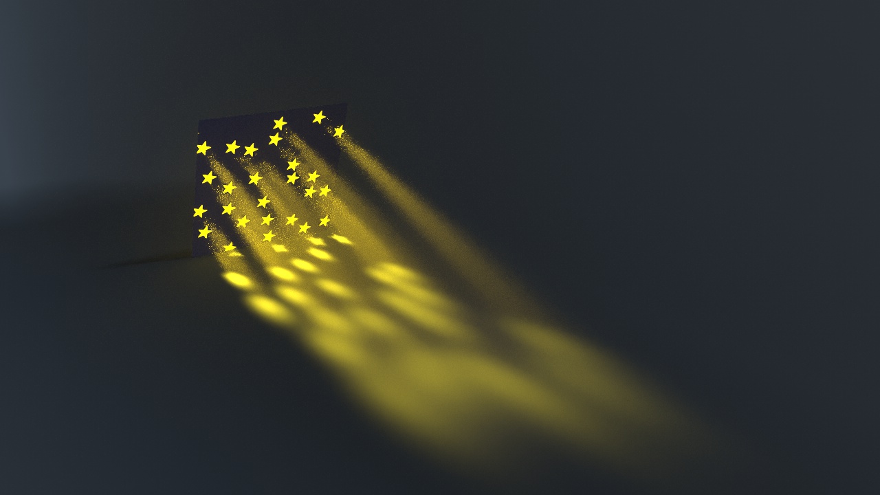

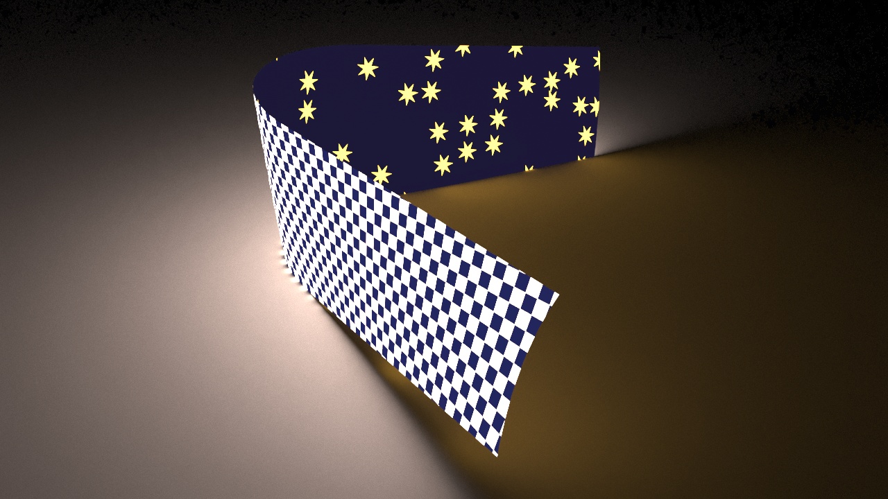

Ciao,
ho realizzato un layer material 2sided utilizzando due materiali che emettono luce. Dopo averli trasformati in luci area non riesco a controllarne la direzionalità per concentrarne i flussi luminosi in uscita (nell'esempio da stelle e quadrati chiari) con effetto spot volumetrico. Qualcuno ha provato? Devo forse utilizzare un alpha?
Messaggi: 10608
Re: Corona 2sided material e autoilluminazione
penso tu debba usare un opacity si perche' l'emissione della fonte luminosa prima che diventi volumetrica hai voglia...:)

Un materiale 2sided luminoso sul fondo del mare - quindi volumetrico, con god rays. Fondale marino scurissmo con lievi raggi luminosi dalla superficie.
Messaggi: 10608
mmm 🤨 bel casino....

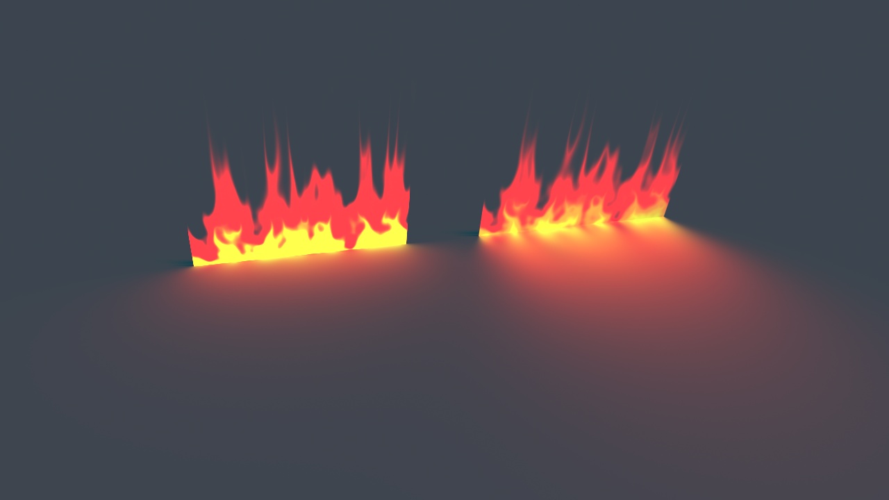

emissione da oggetto luminoso 1 side emission, direction 65% e 80%, volumetrico ambientale. inizio a capirci qualcosa.
god ray flame.jpg (93.59 KiB) Visto 1871 volte
god ray flame planet.jpg (40.84 KiB) Visto 1871 volte

pivxtrex2 ha scritto: ↑lun nov 19, 2018 3:48 pm Un materiale 2sided luminoso sul fondo del mare - quindi volumetrico, con god rays. Fondale marino scurissmo con lievi raggi luminosi dalla superficie.
Il genere di effetto che vuoi ottenere normalmente si crea utilizzando un materiale volumetrico, una fonte luminosa posta al di sopra della superficie dell'acqua e attivando le caustiche. Così avrai tutto in automatico senza troppi sbattimenti e di qualità superiore a qualsiasi workaround. Se poi vuoi dare più credibilità puoi aggiungere del pulviscolo più spesso distribuendo piccole particelle fluttuanti e talvolta anche piccole bollicine d'aria.
