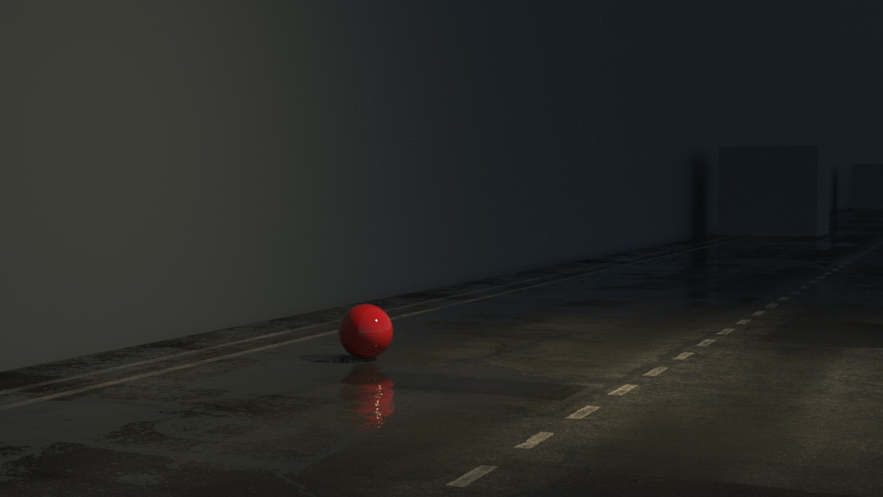

Messaggio da stef81 »
primo test volante....che ne dici??
Messaggi: 10608
Re: Livelli materiale
benissimo! attento alla ripetizione della texture ma in generale ora ti puoi sbizzarrire :)

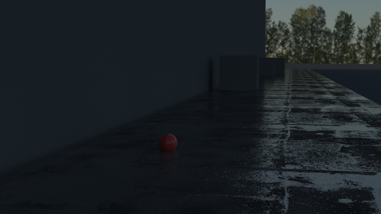

ci stò a prendere gusto!!!
Messaggi: 10608
ottima resa!
