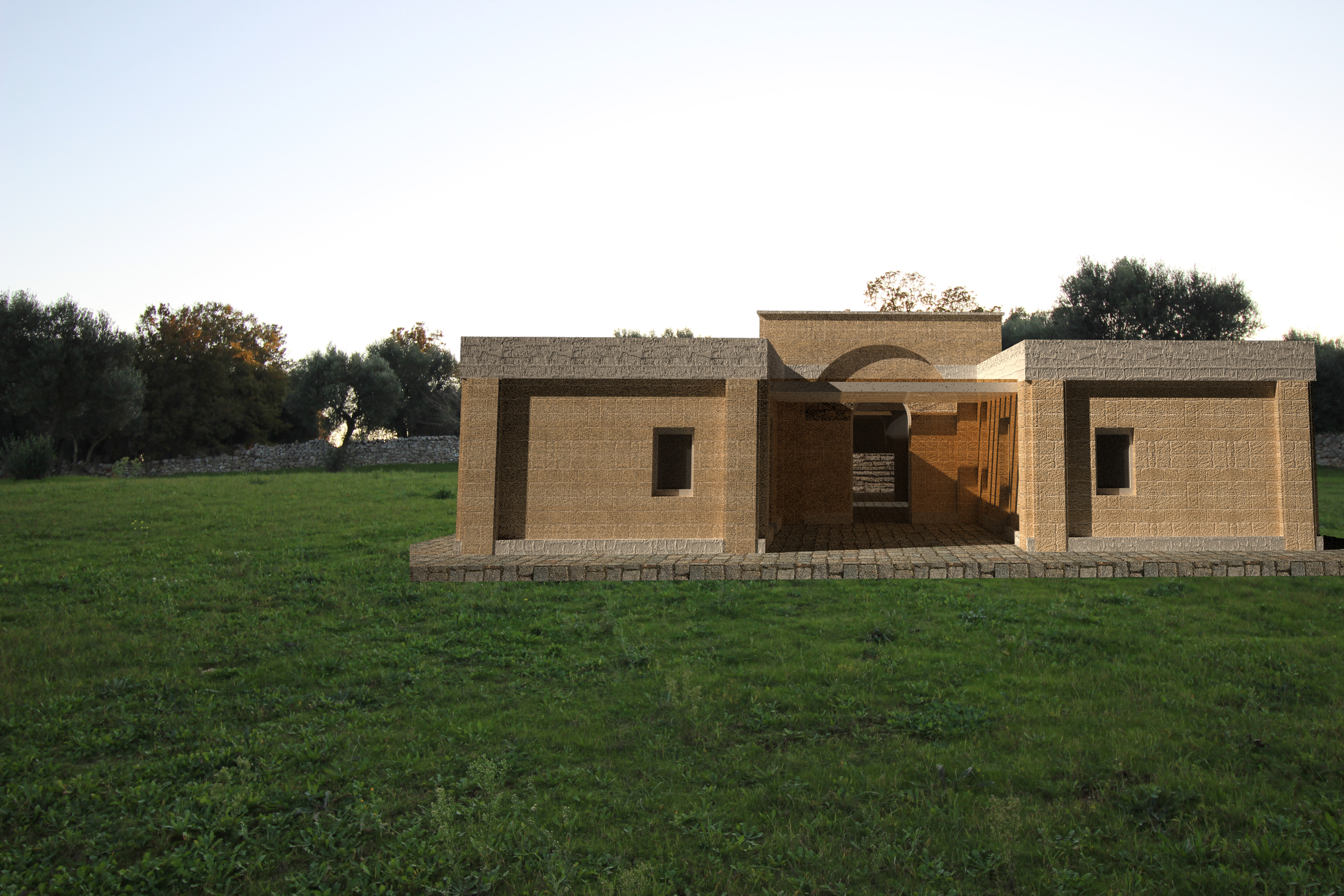

Non ho ancora ben capito come fare, intanto ho risolto un problema con la scheda video: ad un certo punto del rendering si bloccava ed andava in crash il programma, ho aggiornato i driver della scheda video e pare si sia risolto il problema. Poi avevo urgenza di mostrare al cliente un'anteprima ed ho inserito l'immagine in post produzione (come facevano gli antichi...); questo il risultato (allego foto). Per il materiale alpha (sarebbe il cannucciato a copertura del porticato anteriore) mi viene ancora troppo trasparente, sembra quasi un vetro attraverso cui passa quasi tutta la luce, invece di creare un ombra frastagliata dal cannucciato.....
Scusate la bassa qualità ma sto ancora imparando, da zero, cercherò qualche tutorial online magari....oppure un corso....
