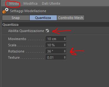

dipo
Messaggi: 288
Iscritto il: dom mag 12, 2013 5:43 pm
Re: inclinazione lati poligono
Messaggio da dipo »
In basso a destra, nella finestra attributi vai in MODO>MODELLAZZIONE>QUANTIZZA.
imposti 36° e puoi:
- abilitarla (in questo modo la rotazione subirà step di 36°)
- premere SHIFT prima di ruotare il poligono e tenerlo premuto fino all'avvenuta rotazione.

Buonagiornata e grazie per l'info.
Io ho la versione R12, quella finestra con quell'iter in attributi, non la trovo.
Grazie ancora
cordialmente
allmark
Messaggi: 10608
mmm no sulla 12 le impostazioni per quantizzare il movimento non so se erano li...la 12 ha quasi 9 anni...:(
