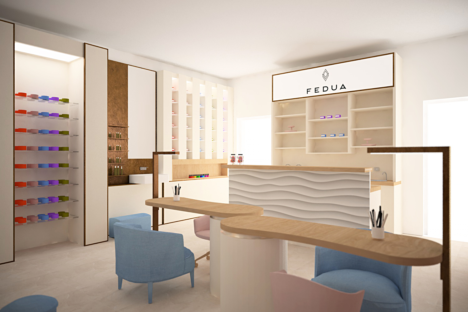

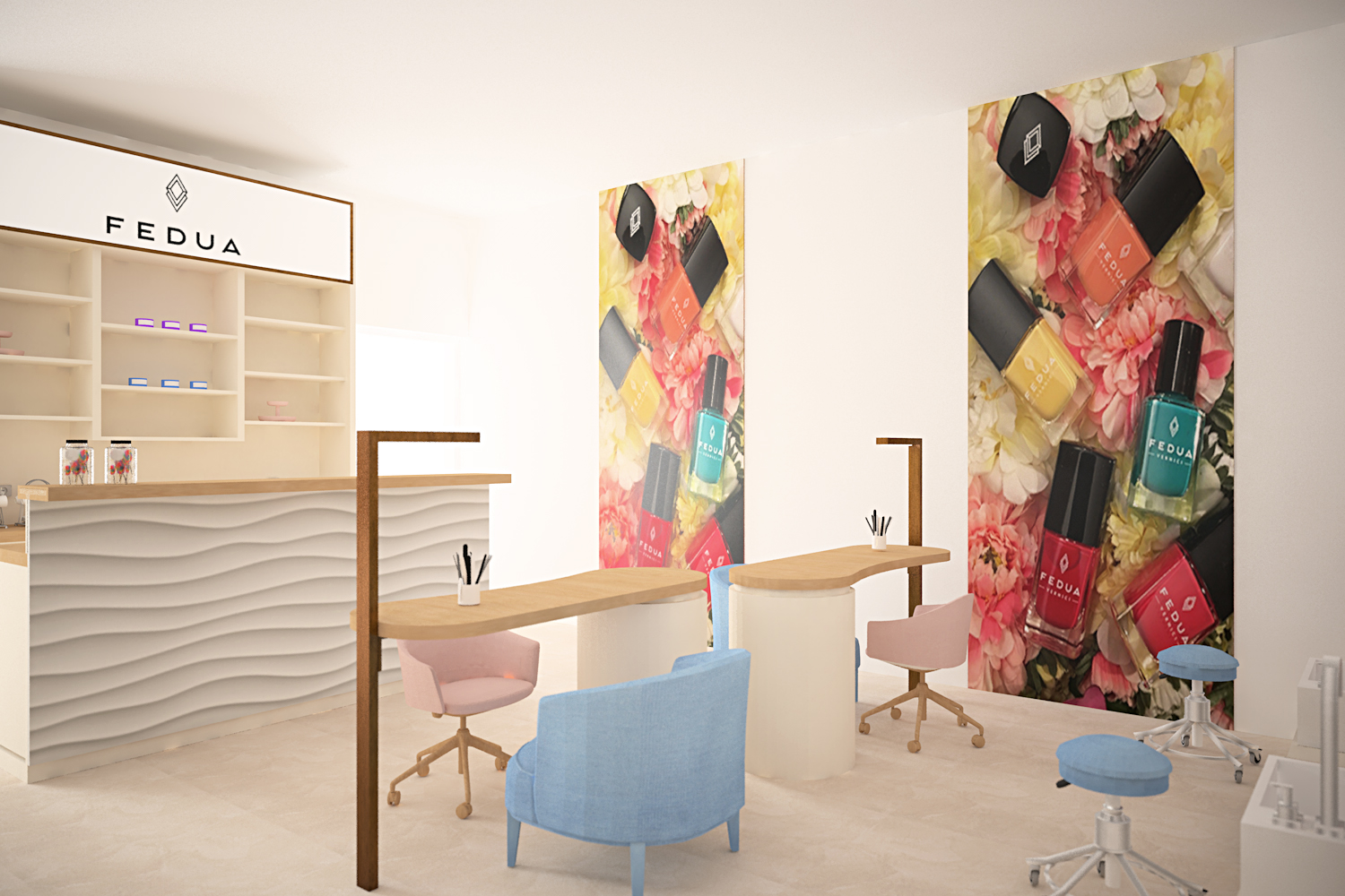

Ho scalato il disegno e ho sistemato alla meglio un po di materiali. Ho illuminato il tutto con due luci aeree che vengono dalle due vetrate... in più alcuni materiali sopra le mensole sono impostati con una luminanza...
Esiste un modo di creare un canale alpha dietro alle vetrate nonostante ci siano le luci aeree? Vorrei applicarci un immagine... inoltre non riesco a risolvere le macchie di negli spigoli (muri, mensole ecc...)!

ciao! con cosa stai renderizzando? con il motore di cinema4d?
Gaemedor
Messaggi: 221
Iscritto il: ven ago 08, 2008 7:25 pm
Re: Scala modello importato
Messaggio da Gaemedor »
Si, utilizzo la video pillola 05-illuminazione-IES ma non ho inserito faretti ies...

Ho corretto la luminosità, il contrasto, la saturazione e la nitidezza con photoshop!

Ambienti molto belli e femminili!
