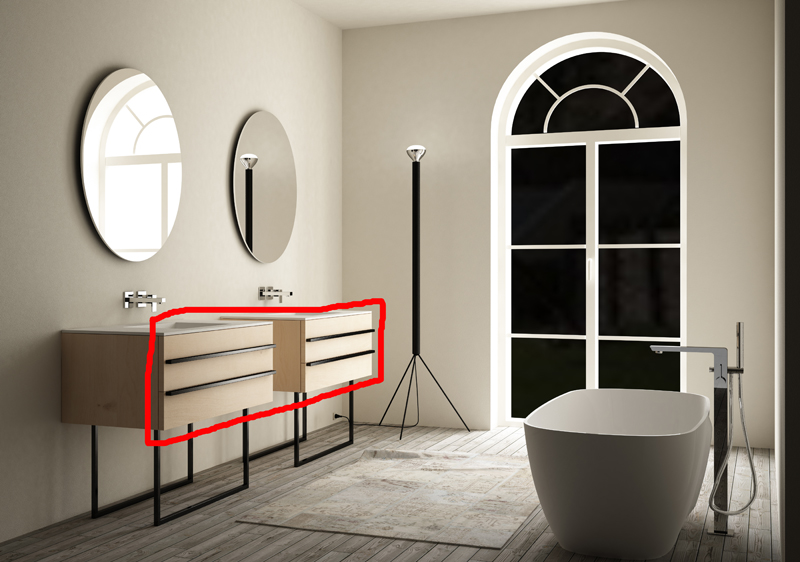

Ho come al solito un problema con un'illuminazione di interno.

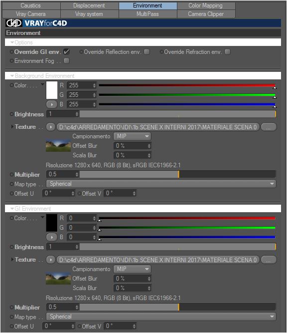

Ho inserito nei settaggi le HDRI (vedi allegato).
Nel rendering il fronte dei mobili rimane bruciato, impedendo la resa della venatura del rovere.(vedi allegato)
L'unica luce inserita è sulla sx (una dome) solo per illuminare un pochino il fianco del mobile.
Non riesco a capire tutta quella dominante sul fronte.
Grazie per un Vs. eventuale consiglio.

parametri hdri per interno
Parametri per HDRI.JPG (72.32 KiB) Visto 1343 volte
render con fronte mobili troppo esposta
LESS IS MORE ROVERE PORTA ARCO hdri abbassato.jpg (253.16 KiB) Visto 1343 volte

È fisicamente corretta la sovraesposizione delle mostrine del mobile per la posizione e l'angolazione della camera rispetto alla fonte di luce.
Potresti provare a cambiare posizione e magari abbassare la gamma della texture rovere.

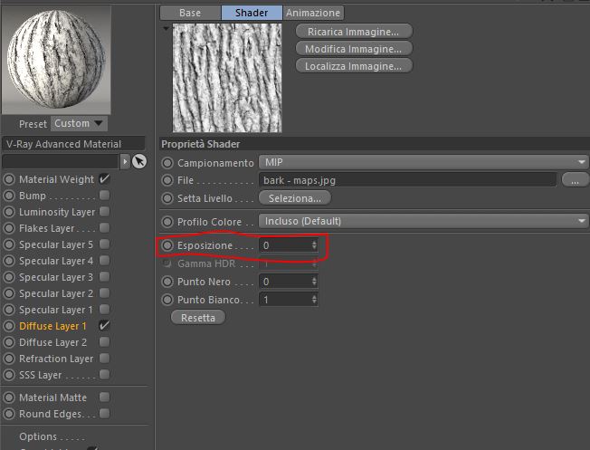

Puoi abbassare la gamma aggiungendo al canale texture lo shader "filtro".
Oppure abbassi l'esposizione cliccando sulla texture (come nell'immagine allegata)
