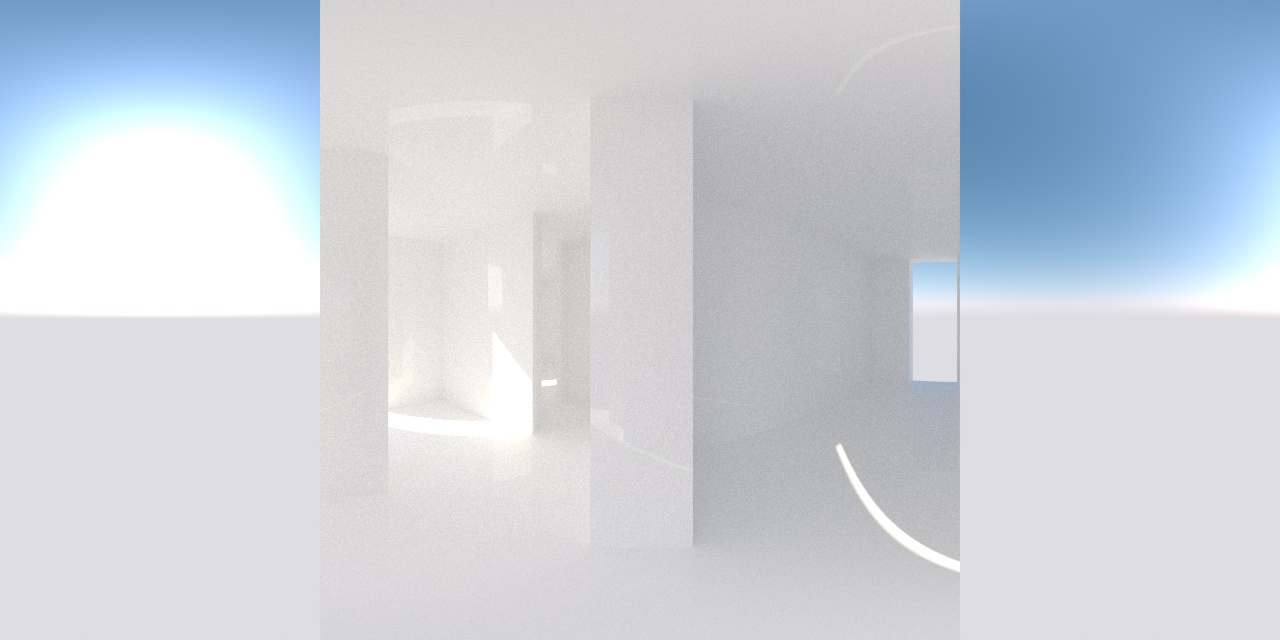

Buongiorno, sto provando a fare un render di un appartamento a 360° seguendo i tutorial vimeo che ho trovato ma non mi esce come dovrebbe...
Ho inserito un rapporto di immagine 2:1 ma non capisco perché il mio oggetto si trova in un quadrato al centro... allego il file..

Dovrebbe esserci un impostazione che gli dice a Vray di non prendere i dati della camera, perché' altrimenti fa casino, non so se gli da fastidio i dati del clipping o altre cose, pero' provando a spuntare alcune voci nel motore di render relativo alla zona della camera equirettangolare mi pare si risolva...ricordo che ci avevo sparato sopra delle parolacce :(

E' molto semplice, basta impostare bene la camera. Quì c'è un nostro tutorial: http://www.3dtutorialandbeyond.com/panorama/ è per la versione 1.9 ma dovrebbe andare anche sulla 3 e successive.

RISOLTO avevo tolto la spunta per non fare prendere i dati dalla camera ma ho dovuto comunque rimuovere la spunta sul clipping dal sottomenu..
