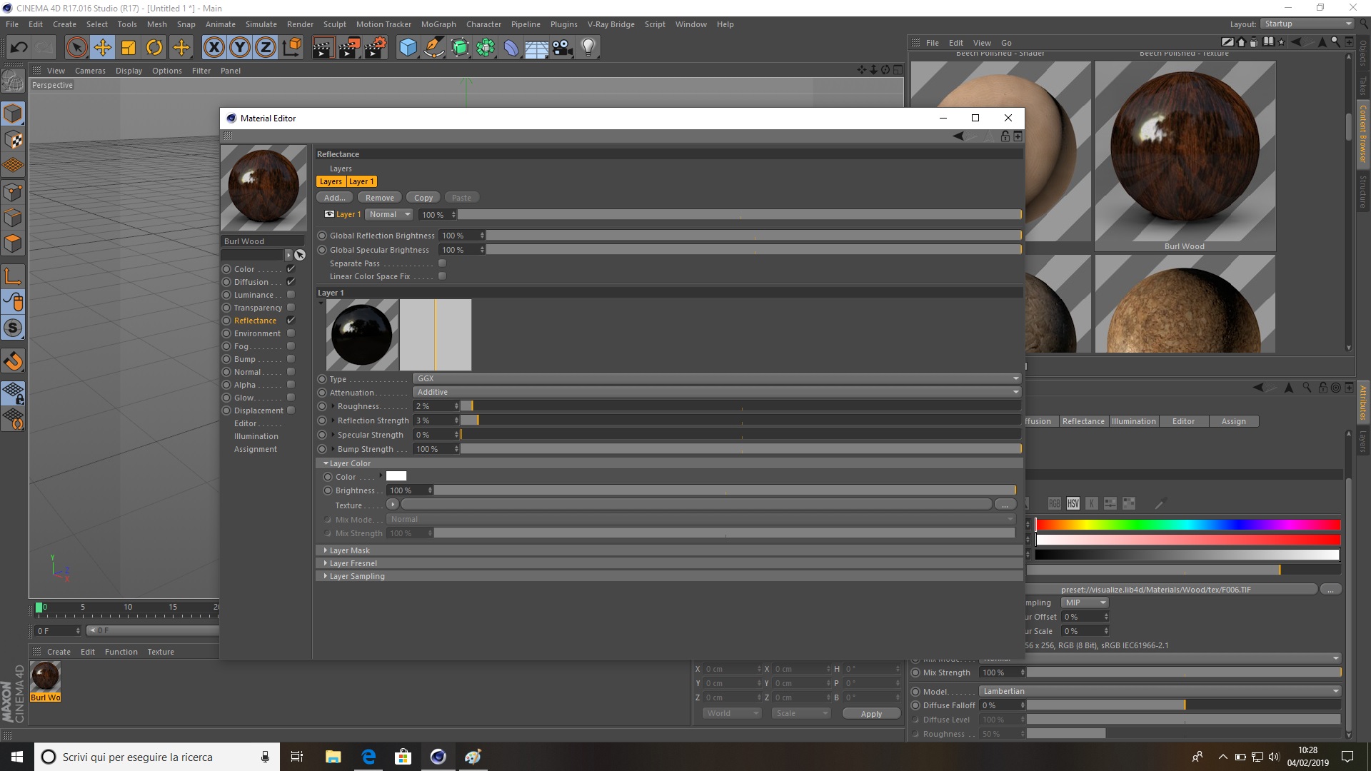

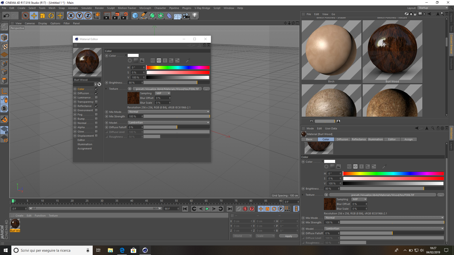

Sto usando Vray 3.4 per l'appunto ci ho perso tantissimo tempo cercando di capire i settaggi e tutto il resto fino a che non mi sono imbattuto su questo forum e su dei video che spiegavano ogni singolo parametro ed è venuto fuori alla fine che è meglio mantenere tutto di default :lol: Comunque I materiali li ho presi già impostati li ho soltanto modificati in qualche caso
quindi ti posso postare qualche screen per farti capire

Guardando gli screenshots, attento, quei materiali che mi stai mostrando non sono di vray...sono di Cinema4D, se vuoi usare Vray correttamente devi andare nel menu dei materiali > vray > vray standard material.
