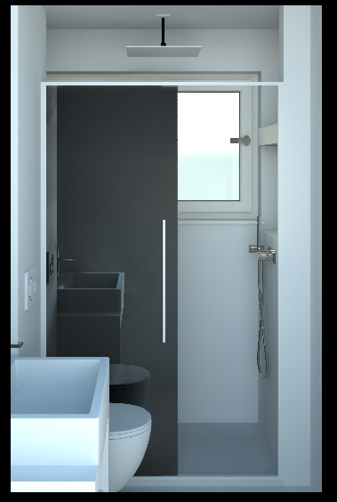

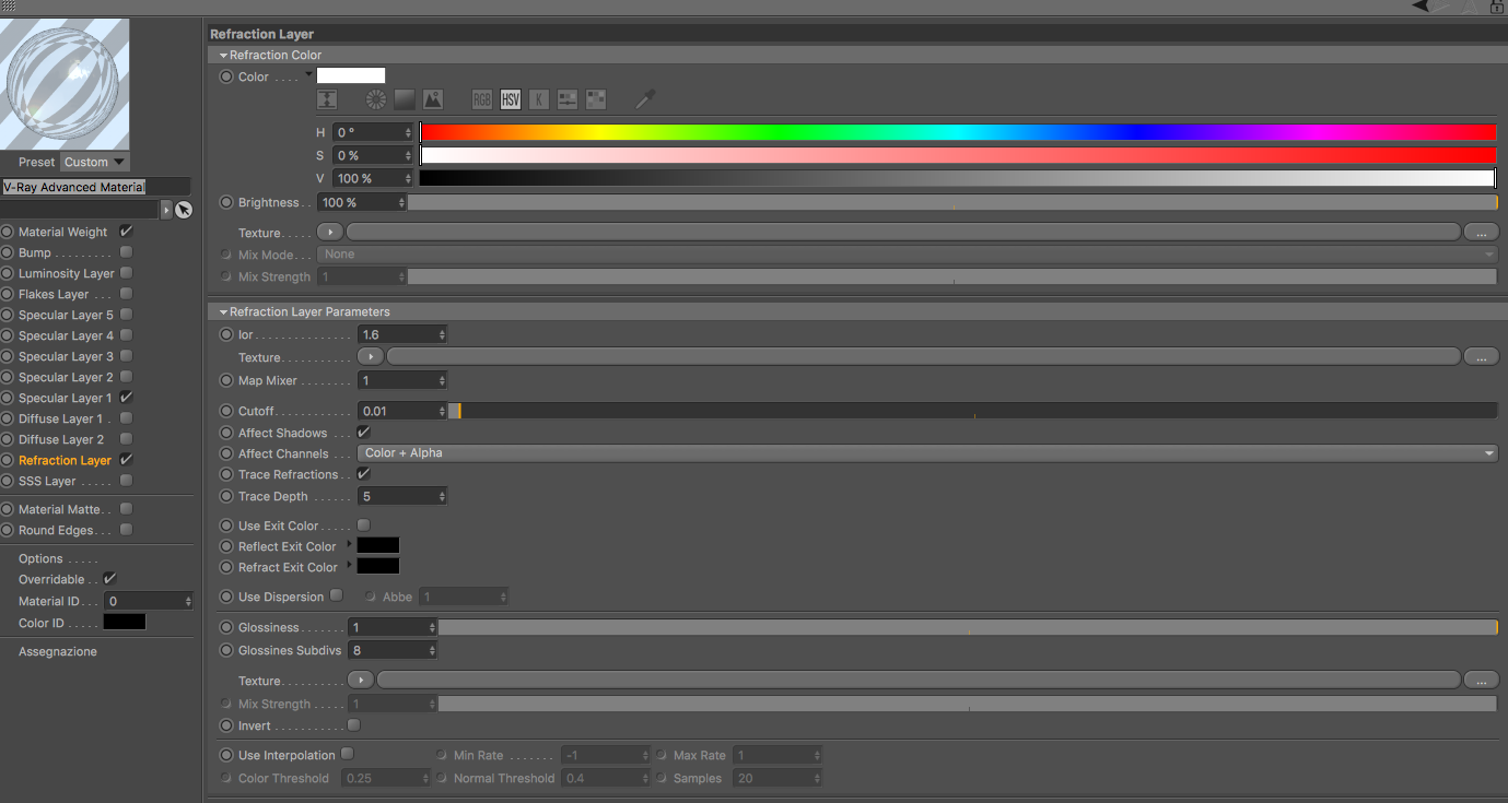

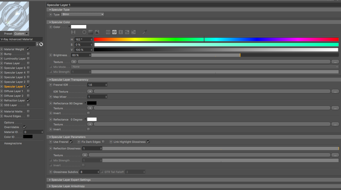

Buonasera a tutti, sto cercando di creare un vetro per un box doccia che sia trasparente e non fumé ma non ci riesco :-(
utilizzo v-ray 3.6

Sirio76
Messaggi: 2652
Re: Problema con materiale vetro
Messaggio da Sirio76 »
Controlla le normali e nel caso invertile. Usa sempre lo standard material per vetri o SSS, è molto più veloce da calcolare rispetto all'advanced.
Messaggi: 10608
Devi abbassare la forza del refraction layer così diventerà meno trasparente e quindi meno fume :)
