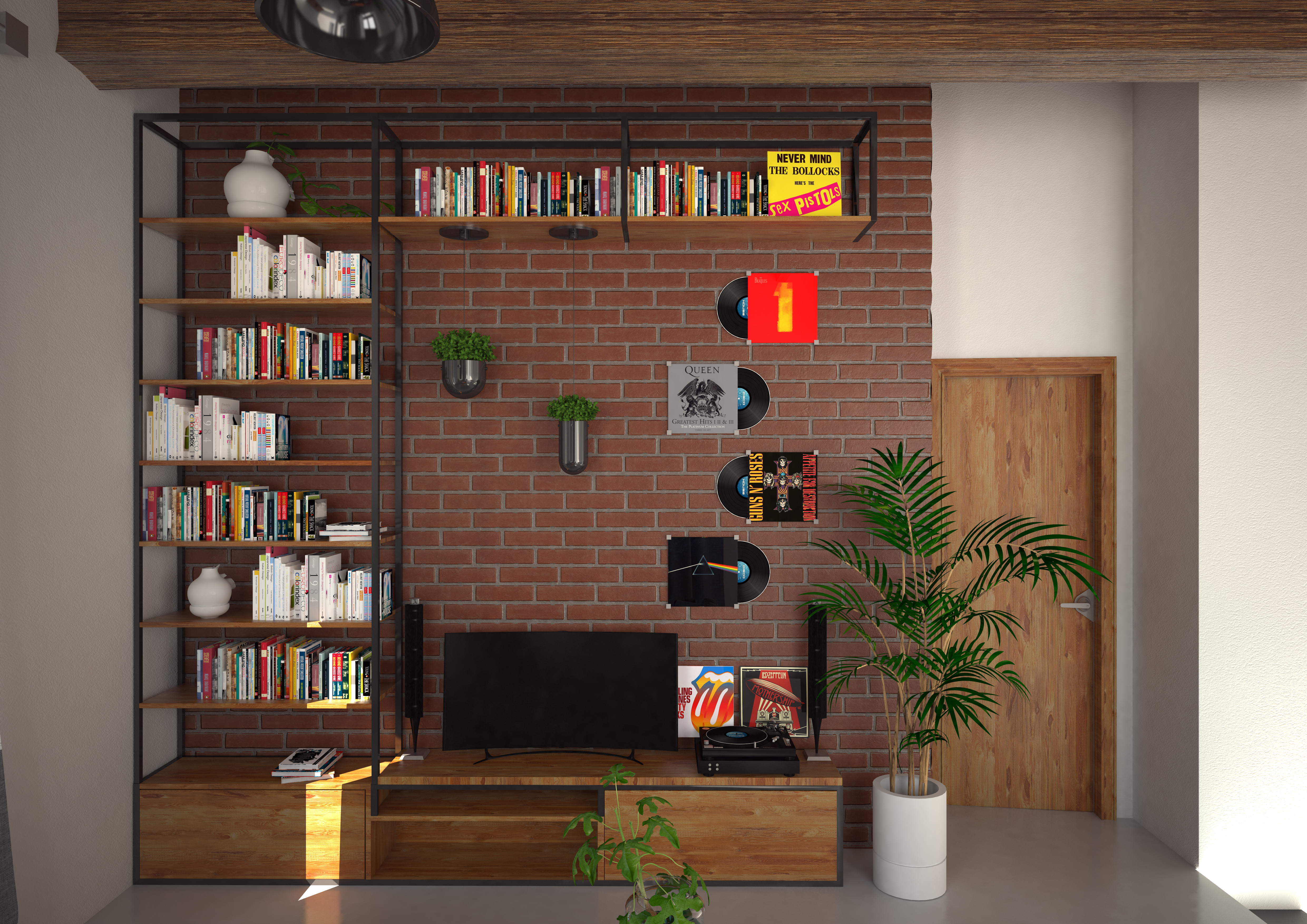

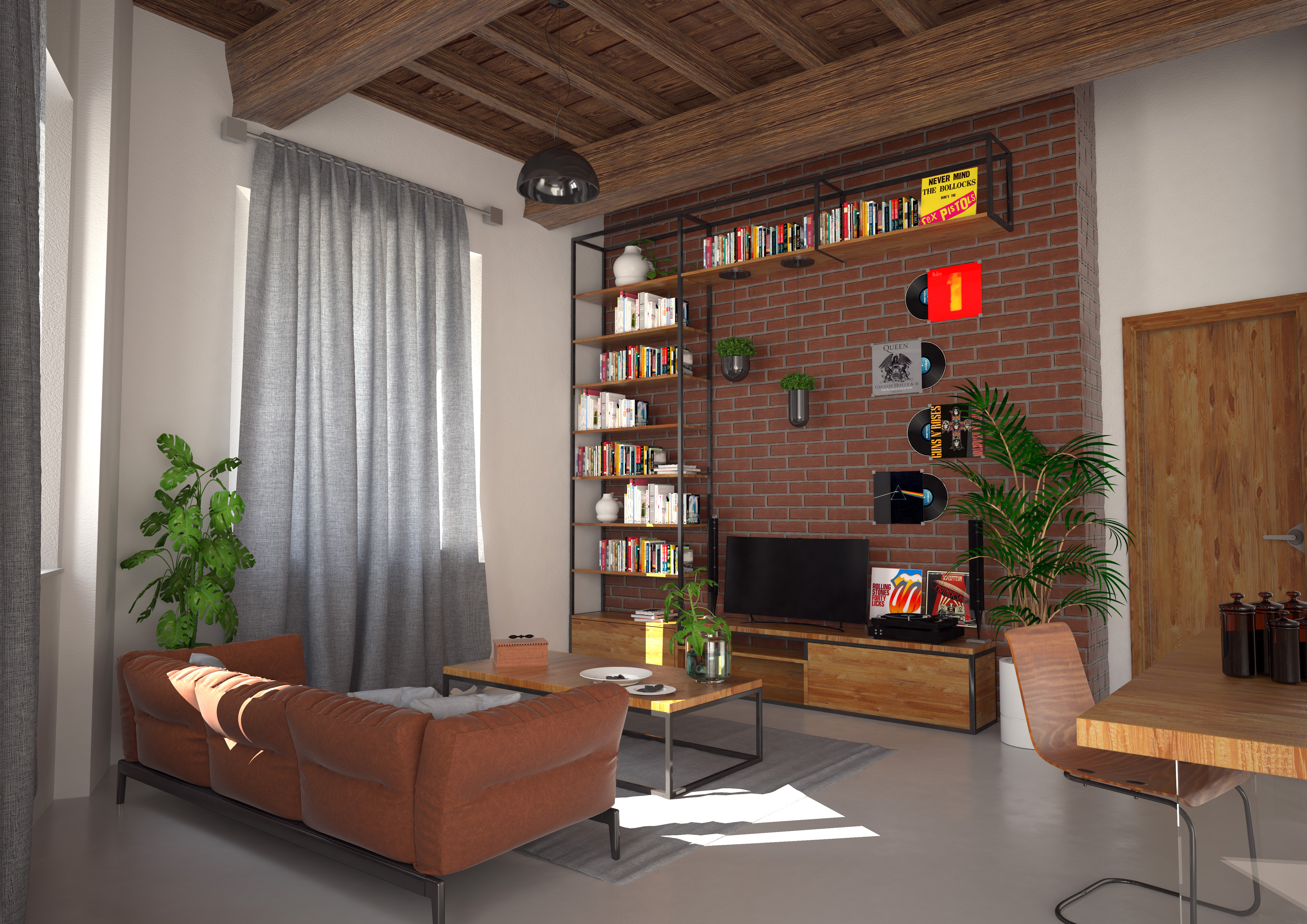

Buongiorno, è da molto che seguo questo forum e volevo ringraziarvi per il lavoro che svolgete!
Torniamo a noi, ho creato questa scena d'interni e tutto sommato sono abbastanza soddisfatto del risultato,
sicuramente c'è ancora molto lavoro da fare ma non mi spaventa.
Volevo qualche consiglio o critica (costruttiva) per poter migliorare il mio lavoro, sopratutto consigli sull'illuminazione
per riuscire a creare un po' di atmosfera.
Grazie ancora!

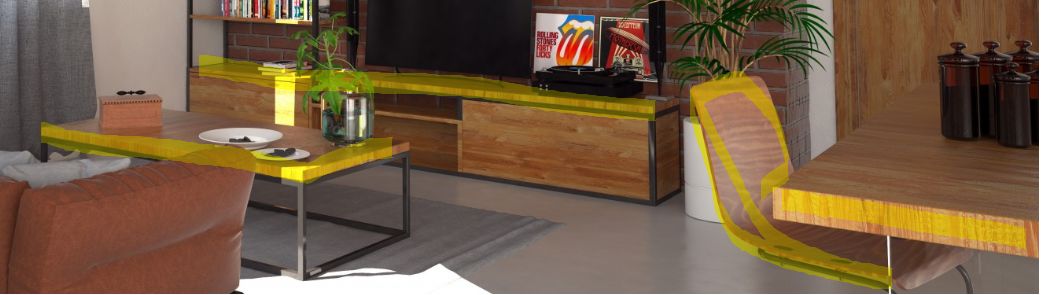

ciao! non è male, ci sono alcuni errori di mappatura sul bordo dei tavoli, sul mobile e sulla sedia che si notano subito, le fibre del legno non possono essere orientate cosi=) le texture della porta è forse un po troppo "grezza" ma magari è cosi che la volevi! i libri sono forse un po troppo saturati.. Come luci sono semplici ma funzionano secondo me..! secondo me con piccoli
e veloci accorgimenti diventa una bella scena!

Anche a me non di spiace per niente! dammi qualche info su come hai illuminato...:)

Ho utilizzato una HDRI nell'environment e poi una infinite light (senza attivare il ph sun) per creare il sole che entra dalle finestre.
L'HDRI è piuttosto bianca come luce e forse mi rende un po' piatta l'immagine, mentre alla infinite light ho colorato la luce RGB, 255, 220, 180 ;)

Ciao anche secondo me non è male anche se trovo sia un po' piatta come dicevi immagine.... A mio parere dovresti curare di più le texture e la modellazione. Manca per esempio il battiscopa, si vedono parecchie ripetizioni anche.
Ma perchè non usi una HDR con un bel sole invece di abbinare le due illuminazioni? Credo non abbia molto senso secondo me agire in questo modo...

Per quanto riguarda le ripetizioni (libri, vasi) è dovuto al fatto che sono stato costretto ad utilizzare il clone per i modelli, avendo un computer vecchio (Macbook pro 2012) tentenna un po' quando si carica tutto e mi muovo attraverso la scena. Il battiscopa mea culpa, me lo son scordato ora rimedio 😅
Per le texture invece ho fatto il possibile, correggendo anche gli errori che mi sono stati fatti notare in precedenza, se hai dei consigli a tal proposito ne sarei felice!
La questione delle due luci è che utilizzando una hdri e basta non avevo il sole che mi entrava direttamente dalle finestre dandomi le ombre che cercavo. Per il colore della hdri hai ragione, forse qualcosa di più caldo avrebbe aiutato, non sono molto esperto sulle hdri e anche trovarle non è così semplice per me.

Per ripetizioni intendo le texture non i modelli... Come noti, sulla porta per esempio si vede che la texture viene ripetuta come anche sulle travi.
Questa è una cosa abbastanza fastidiosa da vedere... Riguardo all'HDR, ne trovi un sacco di soleggiate in giro, per esempio su https://hdrihaven.com/ ce ne sono molte, gratuite e buone.

Per quanto riguarda l'HDR, se stai usando le ultime versioni di VRAY, e' consigliato usare la DOME light, spostata in sferica, e inserita dentro la texture dell'HDR (metti a monte lo shader vray bitmap o vray power shader per la corretta gamma dell'HDR) e vedrai che e' piu efficace che inserita nell'environment.
Se usi delle HDR con un bel sole da hdrihaven, vedrai che avrai una bella fiammata di sole, cosi' non dovrai piu usare la luce infinita aggiuntiva :)
