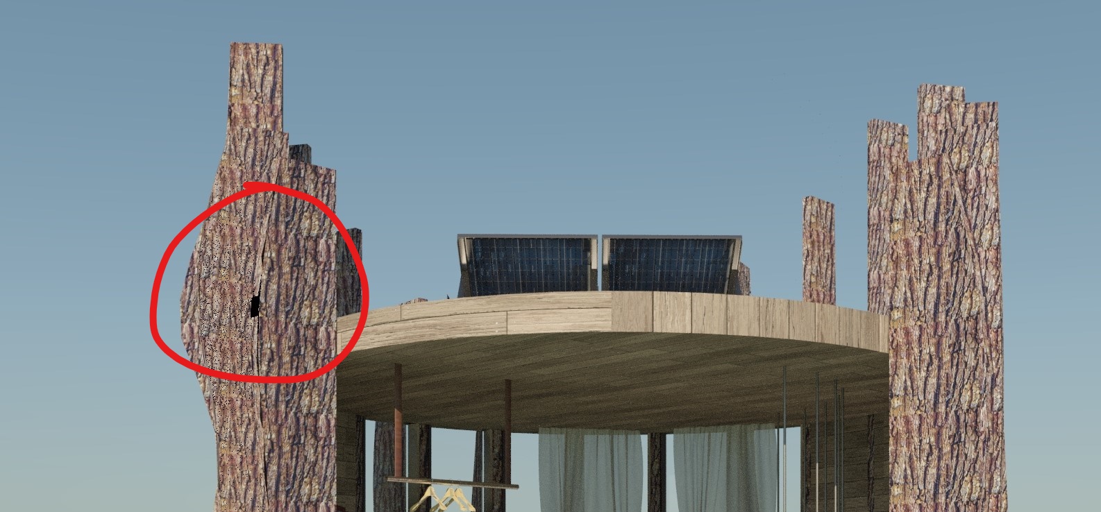

Devo fare dei rendering dell'esterno di una casa, ma nel momento in cui faccio partire corona, dopo un 5/6 passate mi compaiono degli ORRENDI buchi neri di pixel che si allargano sempre di più.
Credo che il problema sia l'oggetto in sé, che non è perfettamente chiuso e mancano delle facciate, ciò non toglie che non so come rimediare! Ci sono delle impostazioni da cambiare? O un modo per "tappare" il solido in questione?
Uso cinema solo per i render e non so modellare molte cose..
Help T.T
Grazie <3

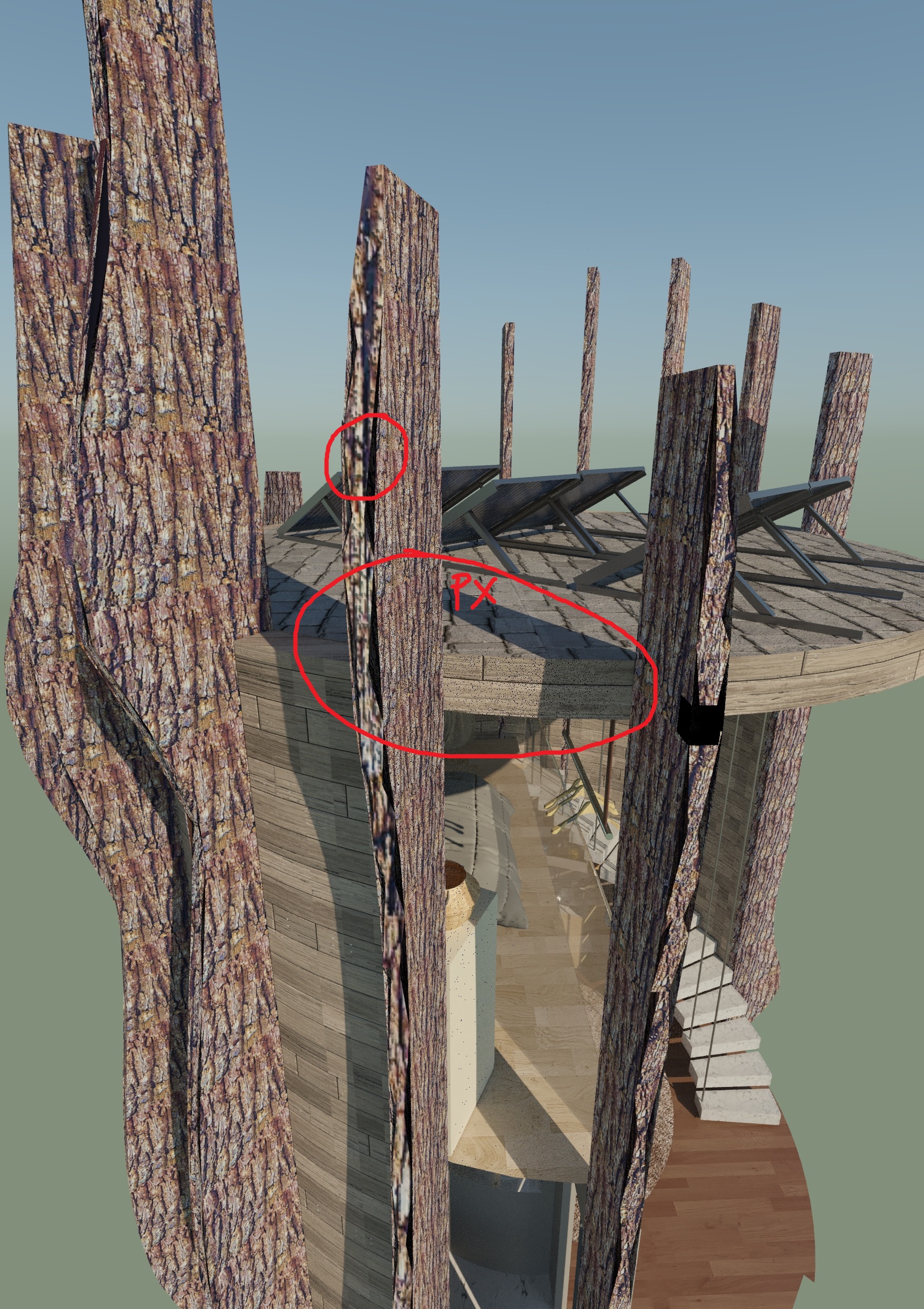

Allora, vediamo se riesco a farmi capire, non ci sono facce sovrapposte una sopra l'altra. Nei pilastri fatti di corteccia, lungo il lato stretto del pilastro, che da verso l'esterno per capirci, la superficie non è un piano perfetto ma sono per lo più poligoni uno accanto all'altro. Questi poligoni mi hanno lasciato dei buchi, quindi non tappano alla perfezione tutto il lato, e la mia unica idea è che questa imperfezione porti alla formazione di sti buchi neri, anche se lo fa solo in determinati punti e non ovunque (visto che tutti i pilastri sono fatti così)
Messaggi: 10608
Re: Pixel Morti nel rendering
Si ora e' chiaro...posso affermare che la mesh sul modello e' un mezzo disastro...questo difetto te lo fa anche senza texture applicata sopra?
Non potendo avere il modello tra le mani, la prima cosa che farei per evitare che i poligoni accartocciati impazziscano, e' quello di controllare il tag PHONG (le due palline sulla zona dei tag nella lista degli oggetti). Se lo riduci o gli dici appunto di limitare l'angolo chesso' a 50 gradi, questo avvolte risolve il pasticcio, se questo non succede ci sono poligoni deformati, ovvero amorfi, triangoli intrecciati che non possono comporre bene la geometria....

Tornando a noi, no non ho mai provato senza le texture, ora il Phong in questione era settato a 40°, non so cosa voglia dire, devo abbassarlo ancora?
Oh io ci provo a sistemarlo mal che vada troverò un escamotage..cancello i poligoni?
Ti ringrazio tantissimo btw, meraviglioso e gentile!
Messaggi: 10608
haha figurati non ti preoccupare, siamo qua per aiutare tutti! se e' settato a 40° allora e' corretto, ci sono proprio dei poligoni deformati che creano quelle ombreggiature nere e fanno un macello...mannaggia...si vede che quell'oggetto e' stato un po martoriato...
Prova a vedere in caso puoi cancellare qualche poligono oppure una soluzione avvolte e' andare in modalita "punti" e spostare qualche vertice a casaccio, vedendo cosa fa l'ombreggiatura...avvolte funziona bene...
