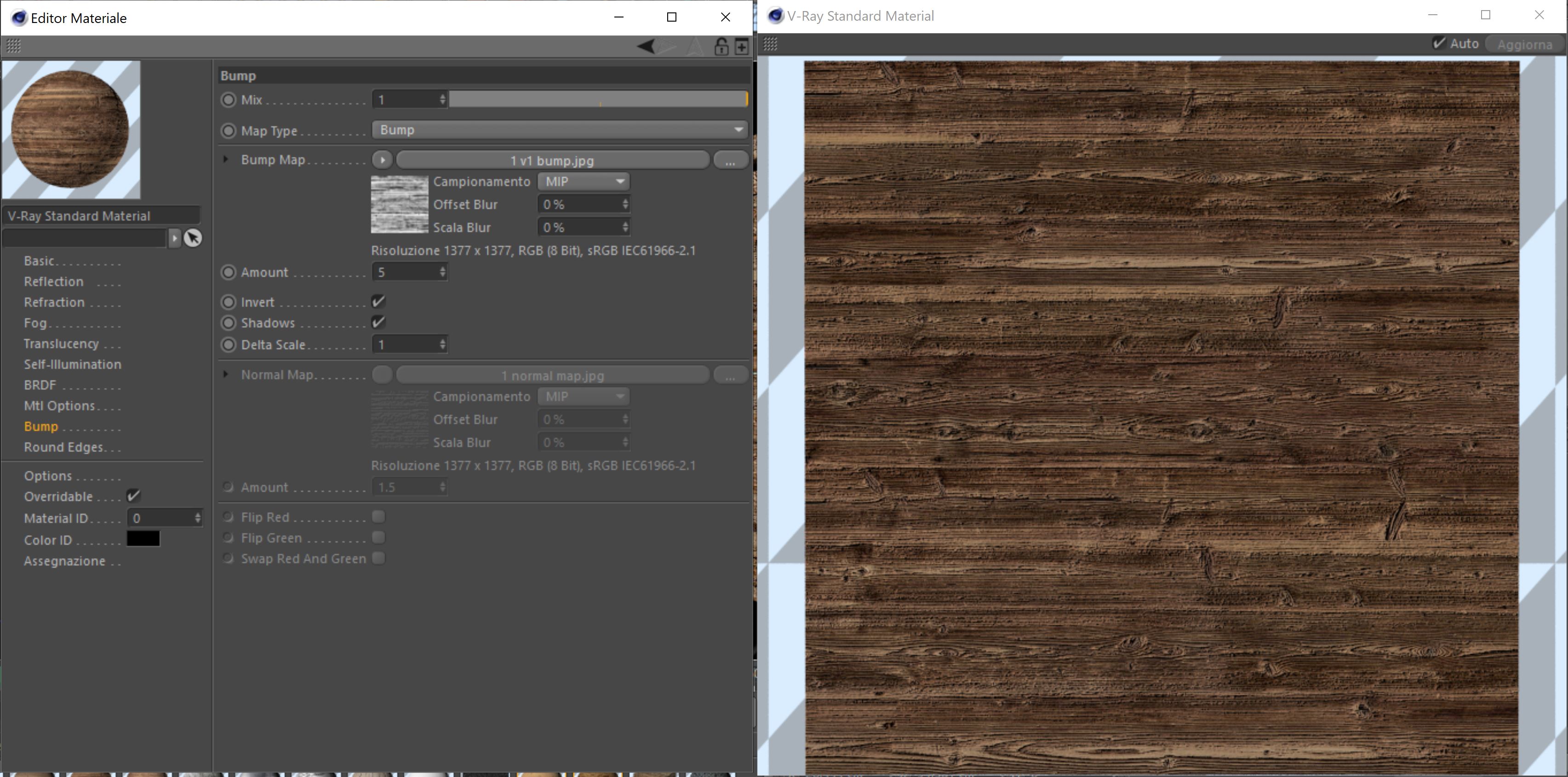

Non uso shader, ma soltanto texture in diffuse e bump o Normal Map O dispacement e in tutti e tre i casi ho sempre lo stesso difetto.
Nella Texture non esistono queste linee. Ti allego lo screen della schermata Bump. Come vedi ho un amount a 5 per avere un rilievo maggiore. Ho provato anche con normal Map con un amount a 1.5 ma il risultato è che si vedono di meno, ma si vedono sempre e danno fastidio, lo stesso discorso vale se abbasso l'amount del bump a 1, si vedono di meno ma si vedono sempre.. Dovrei metterlo a 0 per non avere queste linee però così perderei tutto il realismo, diventerebbe piatto.. Vorrei solo il legno con le sue venature in rilevo senza altri disturbi.

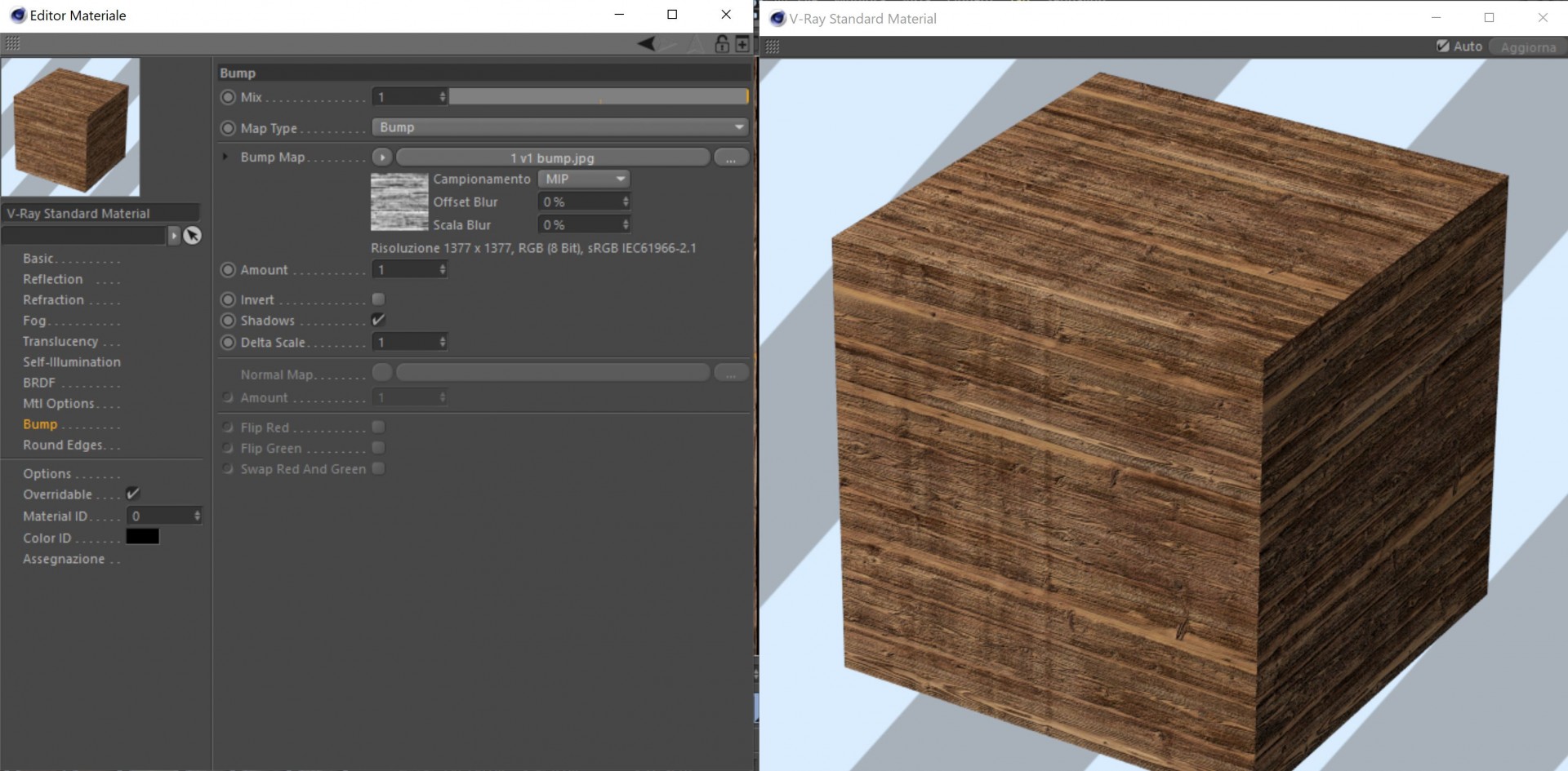

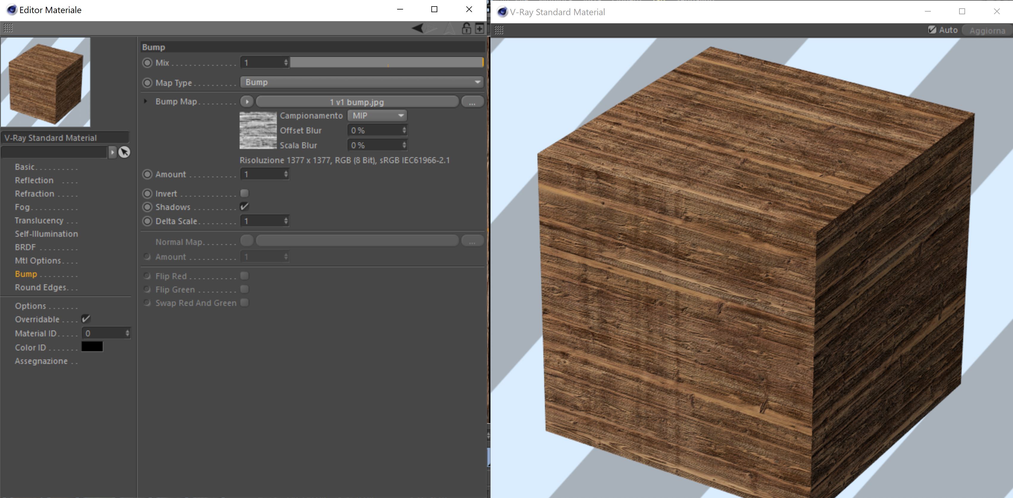

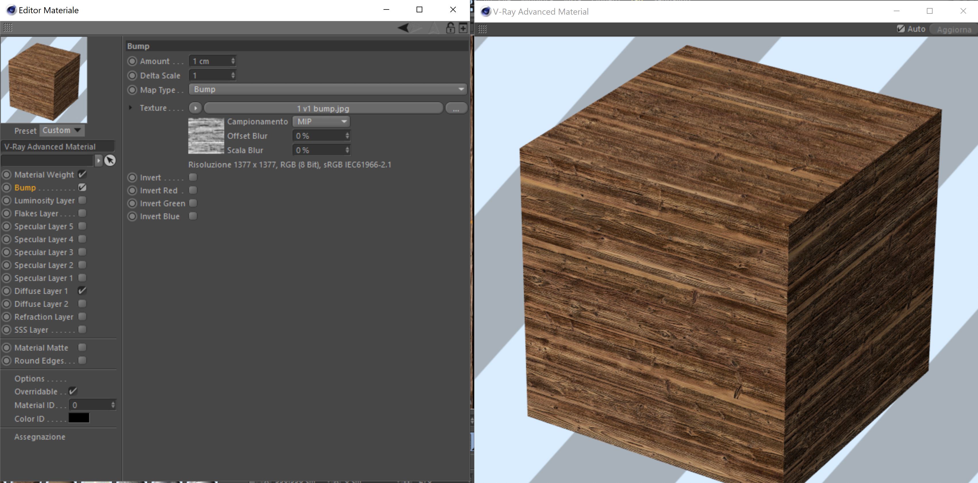

Allora ragazzi,
dopo vari tentativi ho capito che il problema era relativo all'utilizzo degli standard material su Vray.
Vi posto lo screen dello stello materiale, creato con le stesse texture orientate sia la diffuse che la bump in orizzontale, ma una volta con creandolo come Standard Material e una volta creandolo come Advanced Material:
Standrd Material

Advanced Material

Praticamente la mia texture bump, con standard Material viene caricata sia orizzontale come la texture diffuse ma anche verticale, creando così quei disturbi paralleli dovuti alle venature del legno messo in verticale...
E posso dirvi che me lo fa con qualsiasi altro materiale... Non so se è un problema del mio vray.. Ho il 3.6!
Comunque grazie per le risposte.
