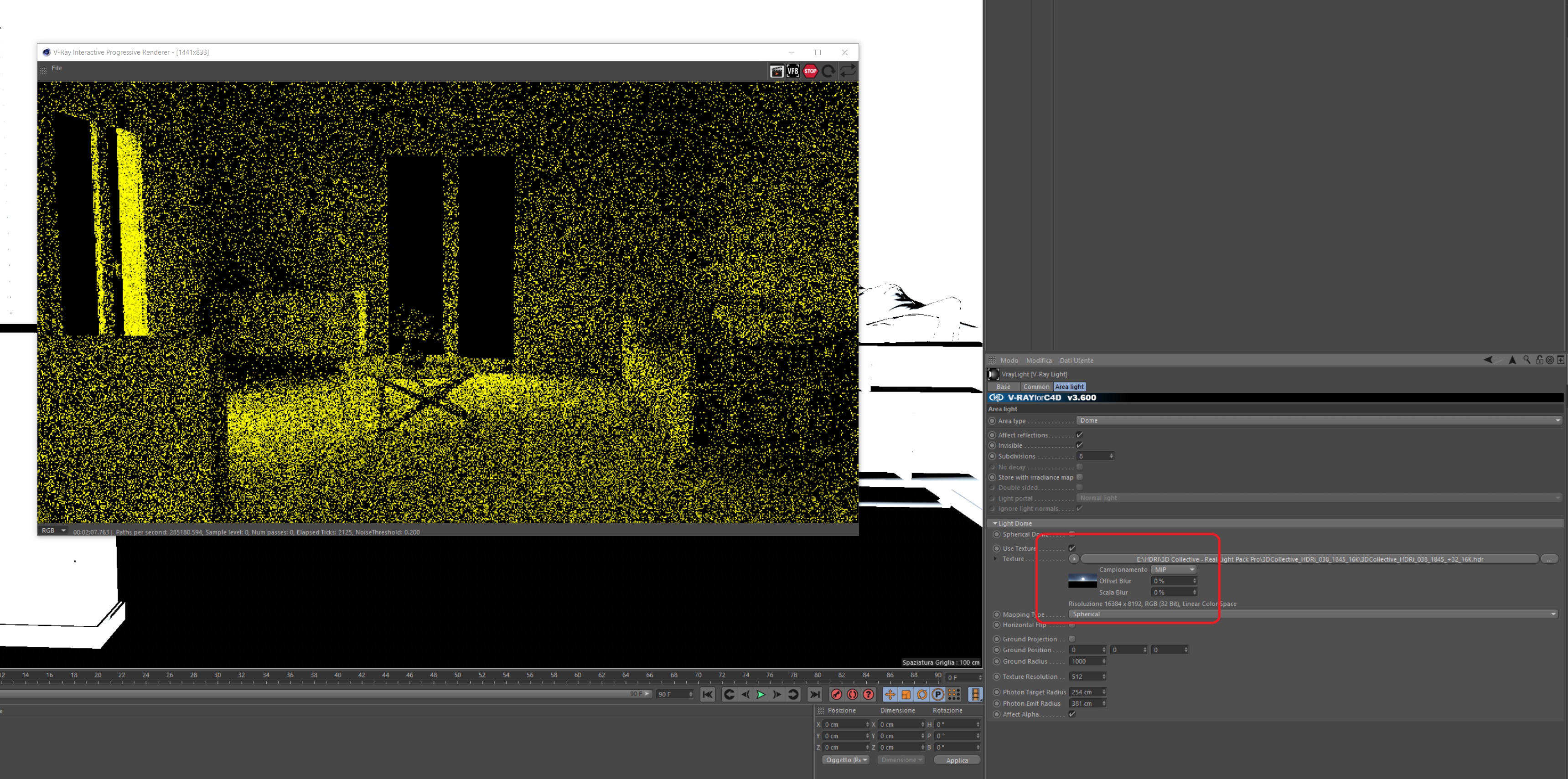

Salve, sto riscontrando un problema con la versione 3.6 di Vray.
Se utilizzo la luce area dome con hdri (inserita nel campo texture) viene fuori, nel progressive render, un'anteprima render totalmente gialla. La scena non ha altre luci al di fuori dell'hdri e ho provato pure a esportarla in un nuovo progetto, oltre ad altri tentativi ma non ne sto venendo a capo 8-)
Provengo da corona 3 e non utilizzo vray dalla versione 1.9. Magari è cambiato qualcosina rispetto alla versione di Laublab...
Intanto grazie

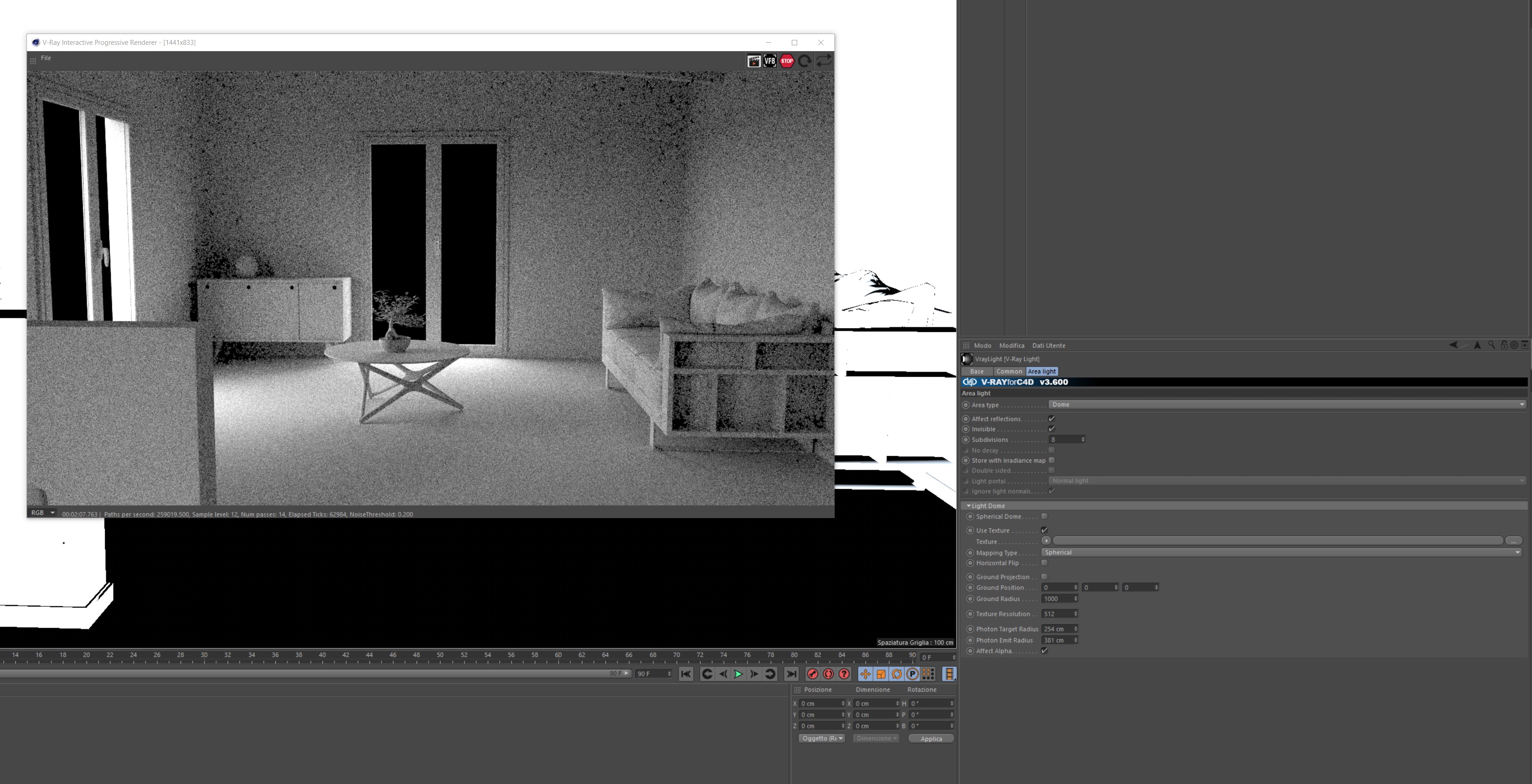

Prova ad usare l'HDR in un'advbitmap(cosa che avresti dovuto fare anche con la 1.9), quì funziona anche con l'IPR.
A parte questo è cambiato un mondo rispetto alla 1.9, sia in funzionalità che performance, quindi ti consiglio di studiarti bene tutte le migliorie e il nuovo flusso di lavoro. In generale l'IPR non è il massimo dell'affidabilità e della funzionalità al momento, quindi usalo solo per cose semplici e salva spesso i file.

Provato e risolto grazie. Comunque si, nella 1.9 mai impiegavo l'advbitmap
Grazie per i consigli. Si sembra un altro mondo rispetto alla versione 1.9
