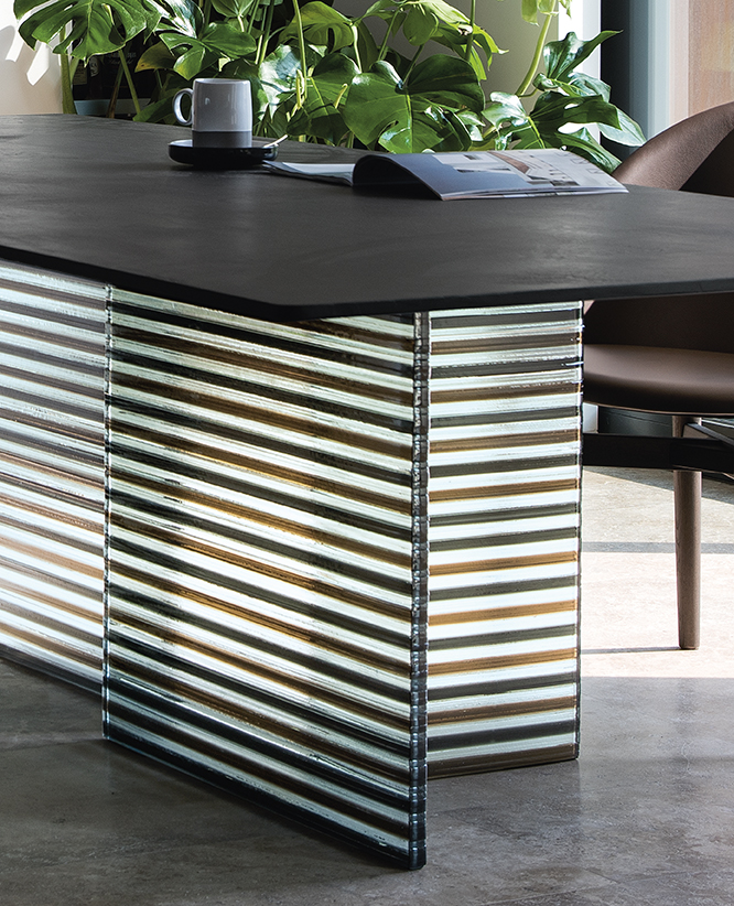

Senza una foto ravvicinata non si capisce bene, potrebbe essere una laccatura sul vetro o blocchi di vetro colorato fusi tra loro, oppure altro ancora. A seconda del tipo di materiale si agisce in modo diverso.

Sirio76 ha scritto: ↑mar mar 05, 2019 11:24 am Senza una foto ravvicinata non si capisce bene, potrebbe essere una laccatura sul vetro o blocchi di vetro colorato fusi tra loro, oppure altro ancora. A seconda del tipo di materiale si agisce in modo diverso.

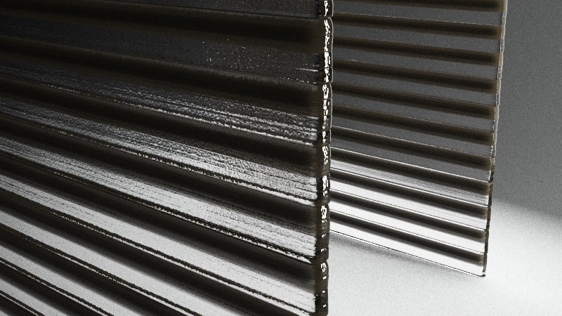

Sembrano blocchi di vetro colorato fusi tra loro, li puoi fare in vari modi. Quì ti allego un'esempio dl quale partire:

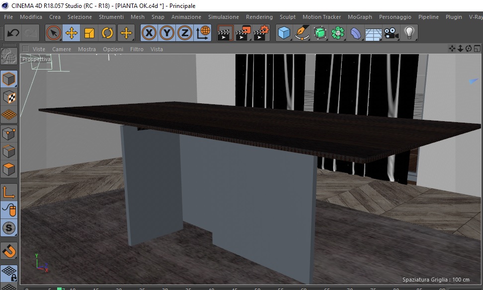

grazie mille sirio come sempre sei un mago! riusciresti a spiegarmi la procedura in modo da capire al meglio? allego il tavolo a cui dovrei applicarlo

Ti basta adattare i moduli che trovi nel mio file alle dimensioni del tuo tavolo. Nella realtà quei montanti si ottengono stratificando diverse lastre di vetro colorato con varie sfumature, che poi vengono fuse insieme. Per via del processo produttivo, come vedi dal close-up i blocchi fusi non sono parallelepipedi perfetti come hai disegnato tu, si vedono bene le giunzioni tra i blocchi con diverse tonalità e il tutto è smussato per via del processo di fusione degli elementi che gli da un'aspetto molto meno rifinito e più casuale, tutte caratteristiche di cui bisogna tener conto e che ho modellato in modo sommario.
Dal momento che l'effetto volumetrico dev'essere mappato, la via migliore(ma ce nel sono altre ache più semplici) è stata di aggiungere piccoli blocchi di volume colorato all'interno dell'elemento in vetro, poi ho moltiplicato tramite istanze i blocchi.

Se usi una release precedente alla 3.5 lo standard material non te lo legge. Nel caso crea un semplice shader vetro con l'advanced material e assegnagli un Vray compositing tag con moltiplicatore dei raggi secondari a 0, così almeno recuperi un po' di velocità.
