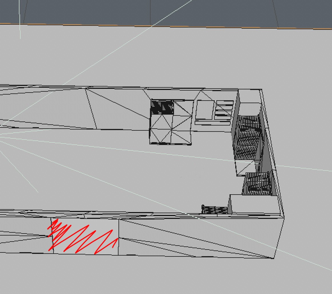

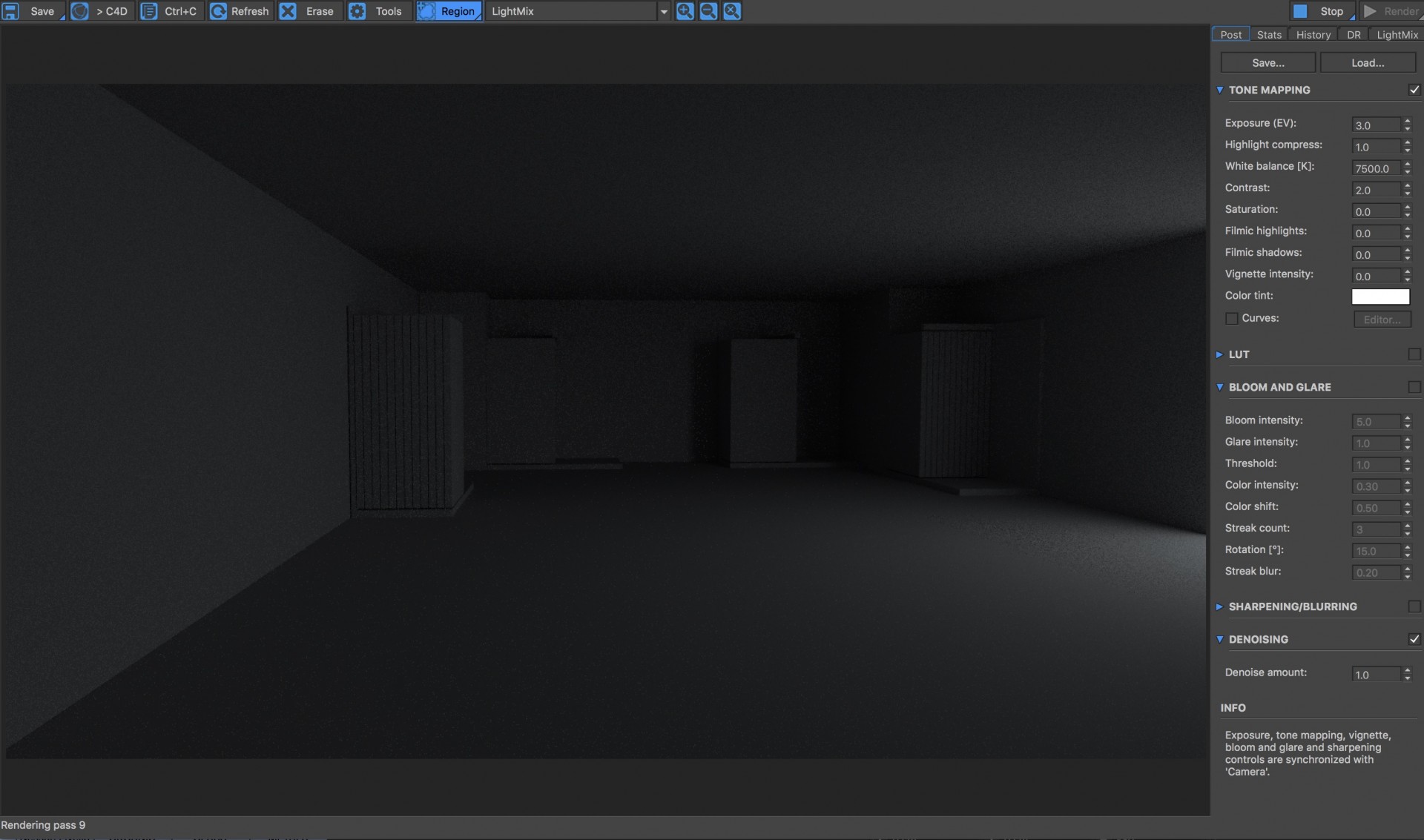

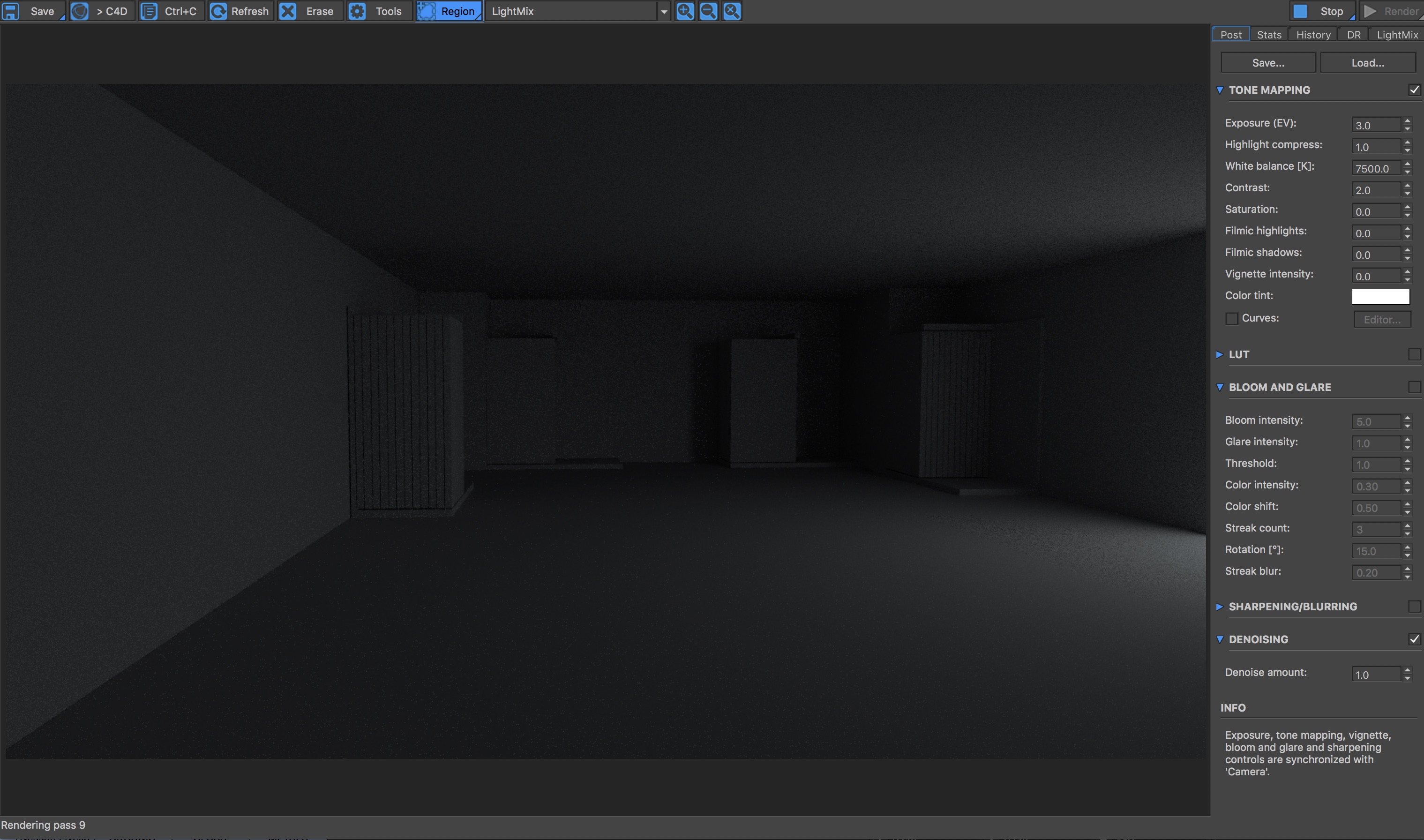

Mi trovo alle prese con una struttura commerciale piuttosto grande con sole 3 grandi finestroni e attualmente mi sto concentrando sulla parte in fondo dell'edificio, che prende luce (come potete vedere dallo screen) soltanto da quell'apertura (a cui ho già provveduto ad inserire un piano con PORTAL MATERIAL).
Purtroppo inserendo SKY (di cinema) e il CORONA SUN i risultati sono davvero poco soddisfacenti. Chiaramente aumentando l'esposizione le cose migliorano un pochino ma rimangono comunque zone pesantemente in ombra.
Ho anche provato a inserire un hdri in un materiale semplice di Corona e poi assegnarlo al Cielo, ma la cosa non migliora.
Cosa mi consigliate? Ci sono luci di supporto che potrei usare (oltre ovviamente a luci artificiali che inserirà comunque in seguito)?
Grazie mille e scusate la banalità della domanda.
In rosso la finestra a cui è applicato un piano con relativo PORTAL MATERIAL

Con SKY + CORONA SUN
Con solo SKY (senza il tag di Corona)

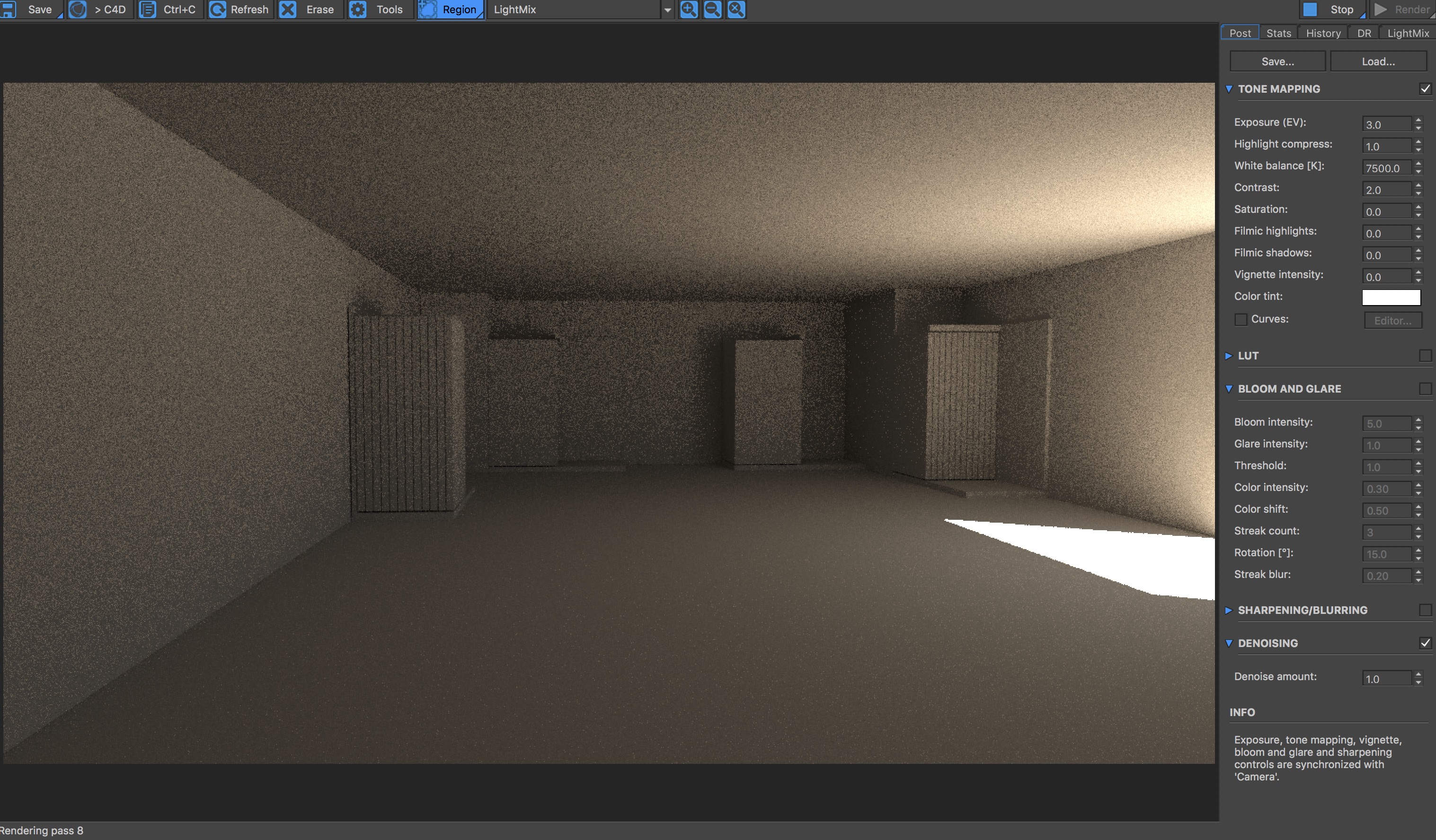

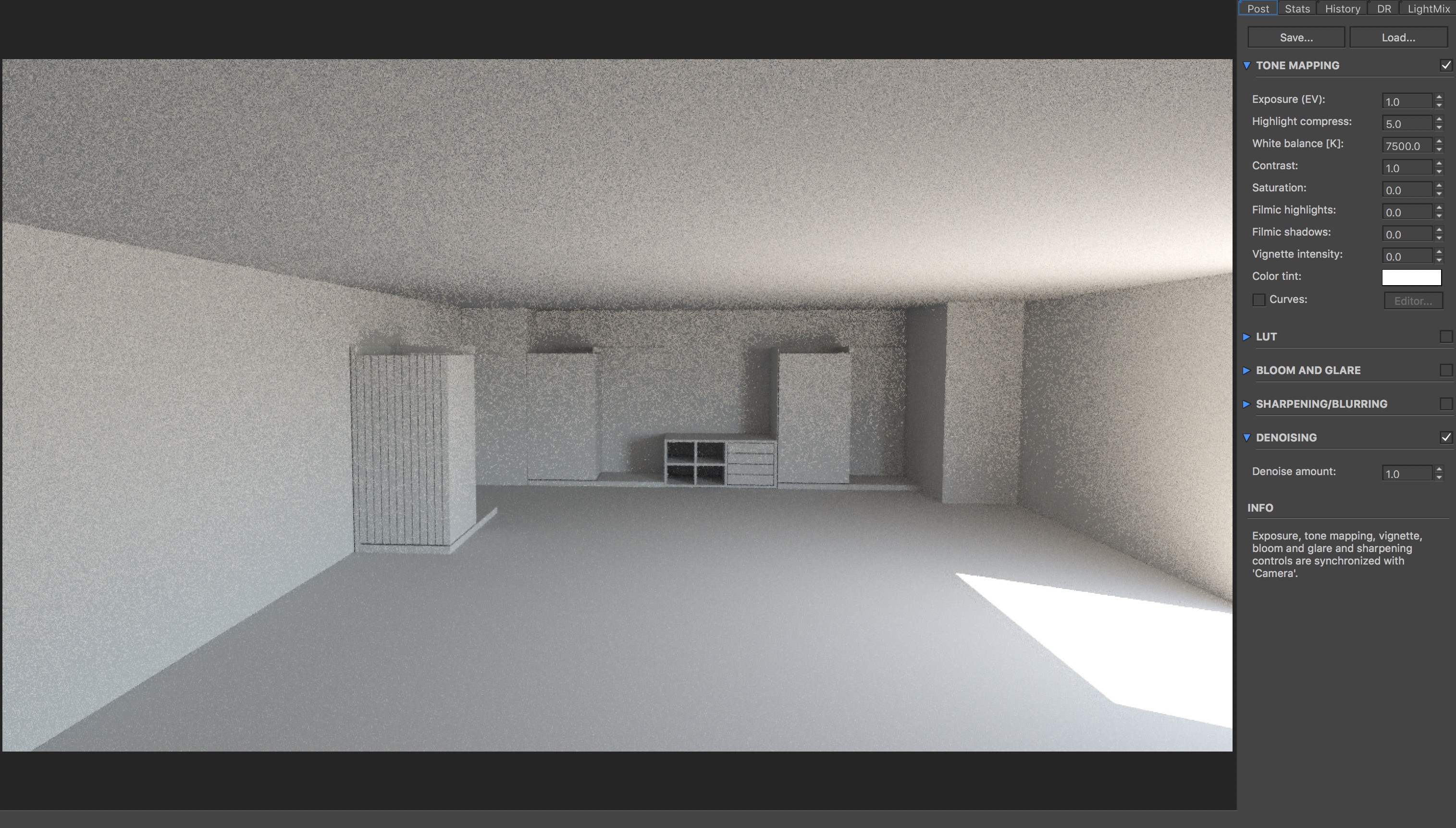

In realtà come si vede dagli screen ho già alzato i parametri EV e regolato di conseguenza gli altri. Ma il risultato continua a essere penoso.
Per quanto riguarda sun e sky, provando a metterli in "combo" con lo SKY taggato e il Sun di Corona, esce fuori questo (vedi allegato), che effettivamente è molto meglio. Anche se onestamente, lontanissimo dal "realismo" (seppur senza materiali) che vedo spesso in giro.

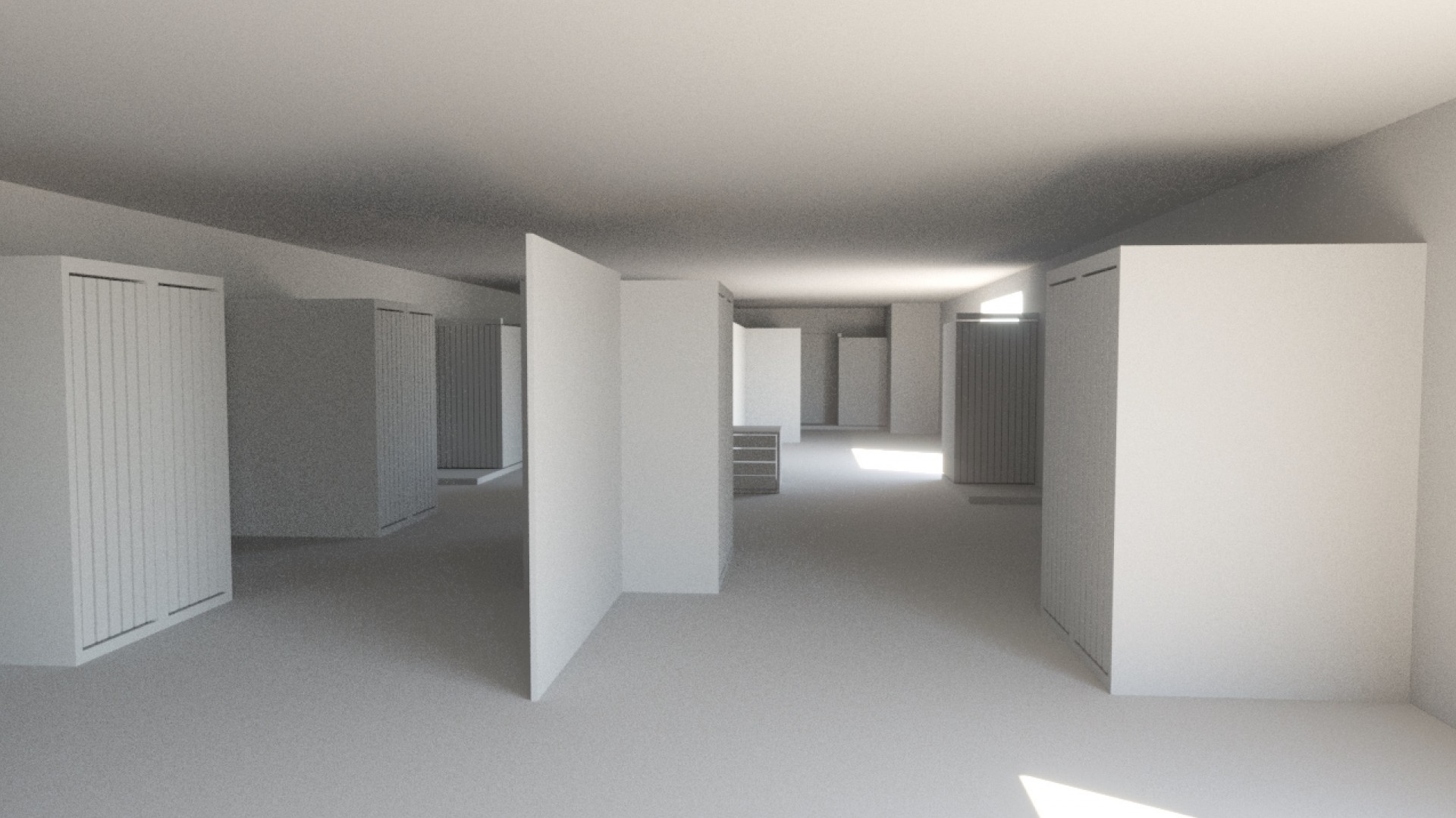

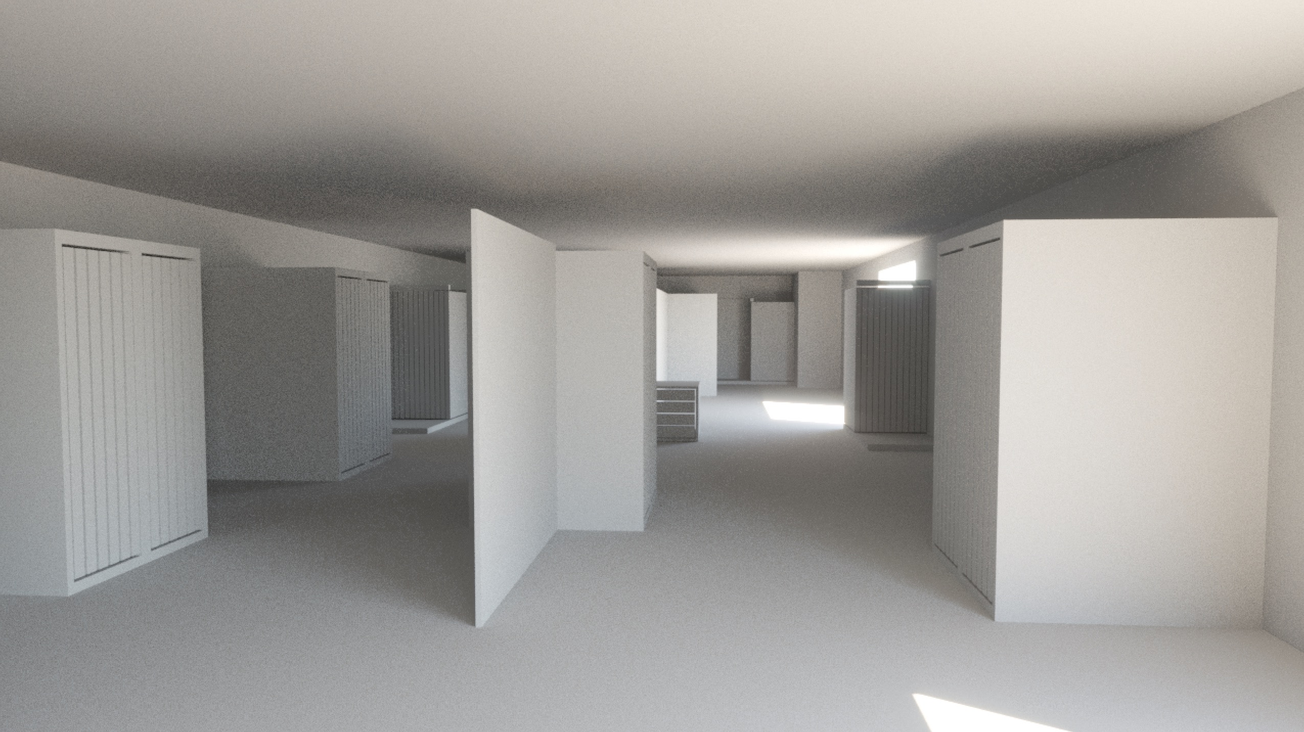

Messaggio da **__Alex DJ__** »
Grazie a tutti per i preziosi consigli.
Ho provato a modificare la posizione della camera (anche se probabilmente non è ancora ottimale) e aggiunto espositori come da richieste del committente (che aimè continuano a togliere luce e "aria", ma tant'è).
In attesa di aggiungere dettagli, materiali, luci artificiali e altro ancora, vi tengo aggiornati sul risultato.
Messaggi: 10608
Re: Luce naturale insufficiente (neofita)
mah, a me inizia a piacere un sacco invece, certo inserendo tramezze o altre cose iniziano le zone di ombra, ma lo rendono molto naturale secondo me. A me piace e sta venendo bene, la luce e' ottima! Prosegui verrai ti viene realistico.
Mi raccomando metti la camera a terra...80 cm...ora sei altissimo sembra che sei un gigante di 3 metri :lol:

ciciolo ha scritto: ↑mar mar 19, 2019 4:15 pm Ma che sono, espositori di piastrellame con i pannelli su ruota? Se sì, diventa figo poi tirarne fuori qualcuno ;)
Se ho indovinato, non dimenticare i maniglioni...aggiungono un pacco di realismo
Esattamente :D Showroom di Ceramiche e rivestimenti. Hai ragionissima sulle maniglie e sul tirarne fuori qualcuno. Man mano che andrò avanti, proverò ad aggiungere più dettagli.
