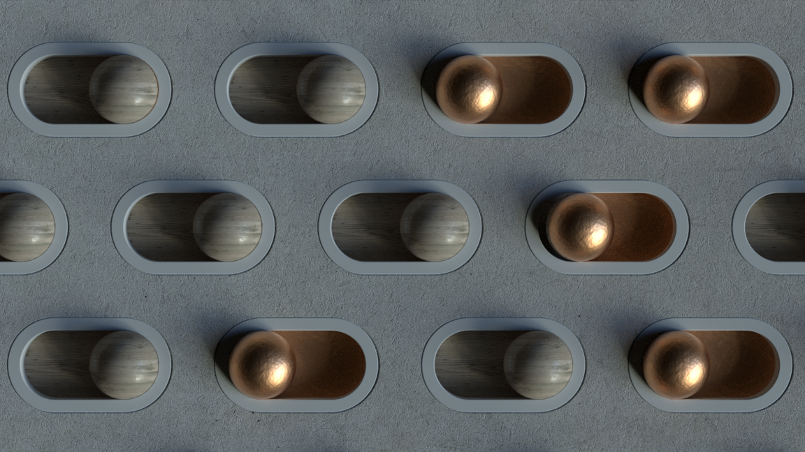

Ciao a tutti !
Forse qualcuno puo aiutarmi, provo a spiegarvi il problema :)
ho un'animazione clonata, al cloner è applicato un random effector dove ho azzerato tutti i parametri (pos.scale.rot) e modificato il time offset in modo da rendere l'animazione dei cloni non omogenea.
Ho bisogno di impostare il cloner su "render instance" perchè vorrei utilizzare un materiale di octane che randomizza la proiezione delle textures sui cloner e funziona solo se il cloner è cosi impostato.
Il problema è che settando il cloner su "render instance" il time offset dell'effector non funziona più ! :(
suggerimenti?
grazie mille !

si attualmente ho il cloner senza spunta su " render instance" e l'effettuatore cosi funziona, ma non funziona il randomizzatore delle texture.
se invece imposto il cloner con la spunta su render instance funziona il randomizzatore texture e non l'effettuatore .
insomma, o uno o l'altro....nn so come uscirne ....
