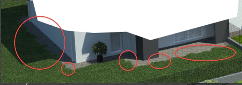

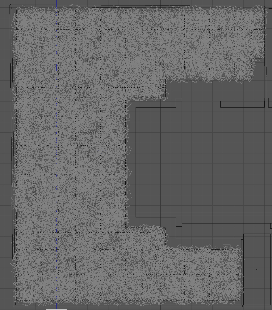

ho creato un manto erboso in 3d, usando un tassello clonato (moGraph-clone) ed effettuatore casuale. il tutto su un piano scalato e modellato un po più piccolo dello "spazio erba", proprio per non far arrivare l'erba sopra il pavimento. ma nonostante tutto, sborda....
non è possibile tagliarla sui bordi del pavimento?

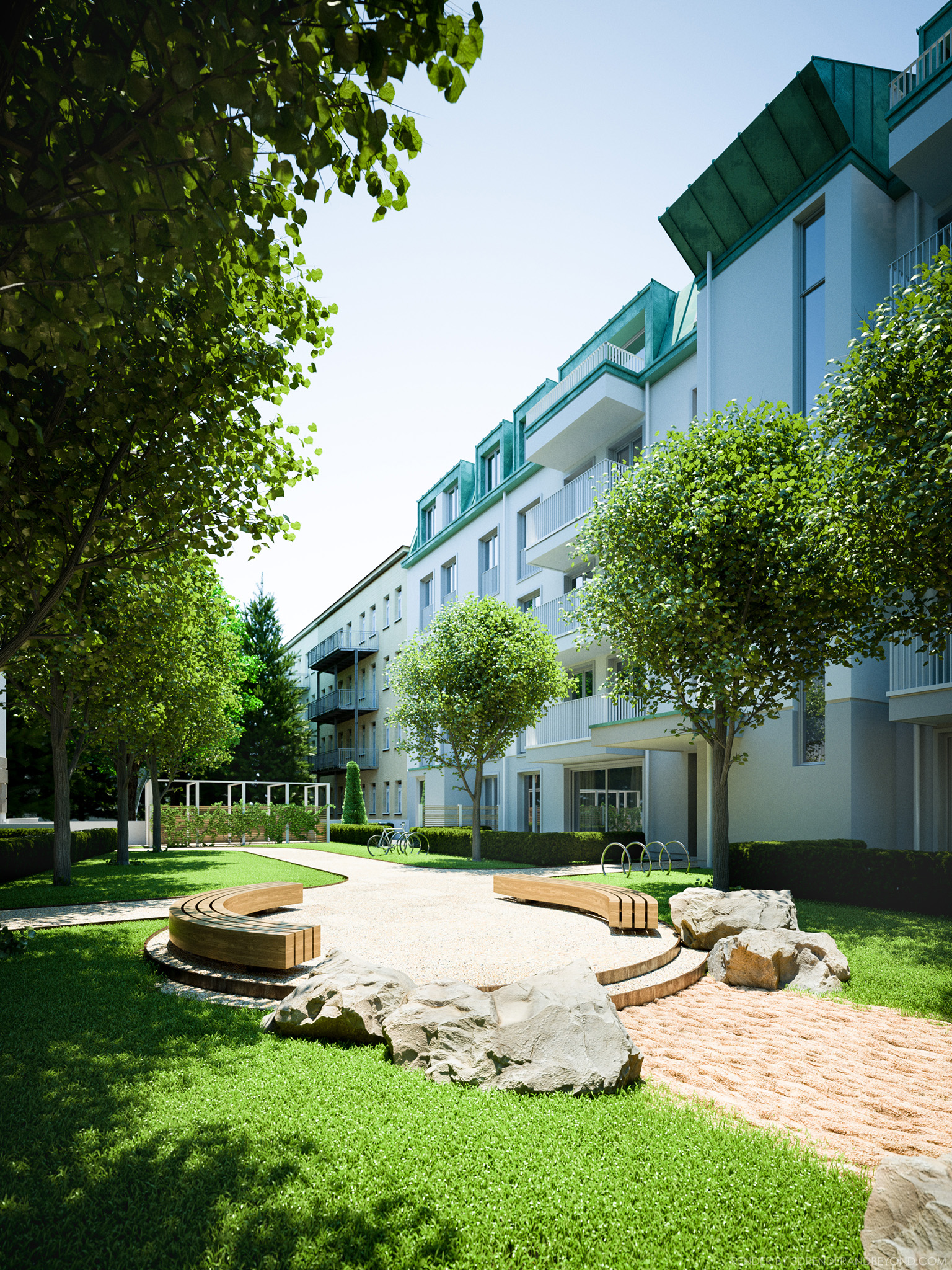

Se l’area deve hai clonato le istanze coincide col bordo del costruito, tagliala in quadrati 20x20cm, seleziona tutti i poligoni, restringi la selezione, inverti la selezione, ora avrai selezionati solo i poligoni perimetrali dell’area, metti la selezione in modalità soft e usa una curva campanulare con un raggio di poche decine di centimetri, tira giù leggermente i poligoni il tanto che basta per portarli sotto il livello del costruito. Se usassi Vray ci sarebbero anche tecniche per tagliare di netto i cloni sul bordo.
Ti allego un’esempio ottenuto usando la tecnica che ti ho indicato sopra, puoi vedere bene il contatto sui vialetti.
