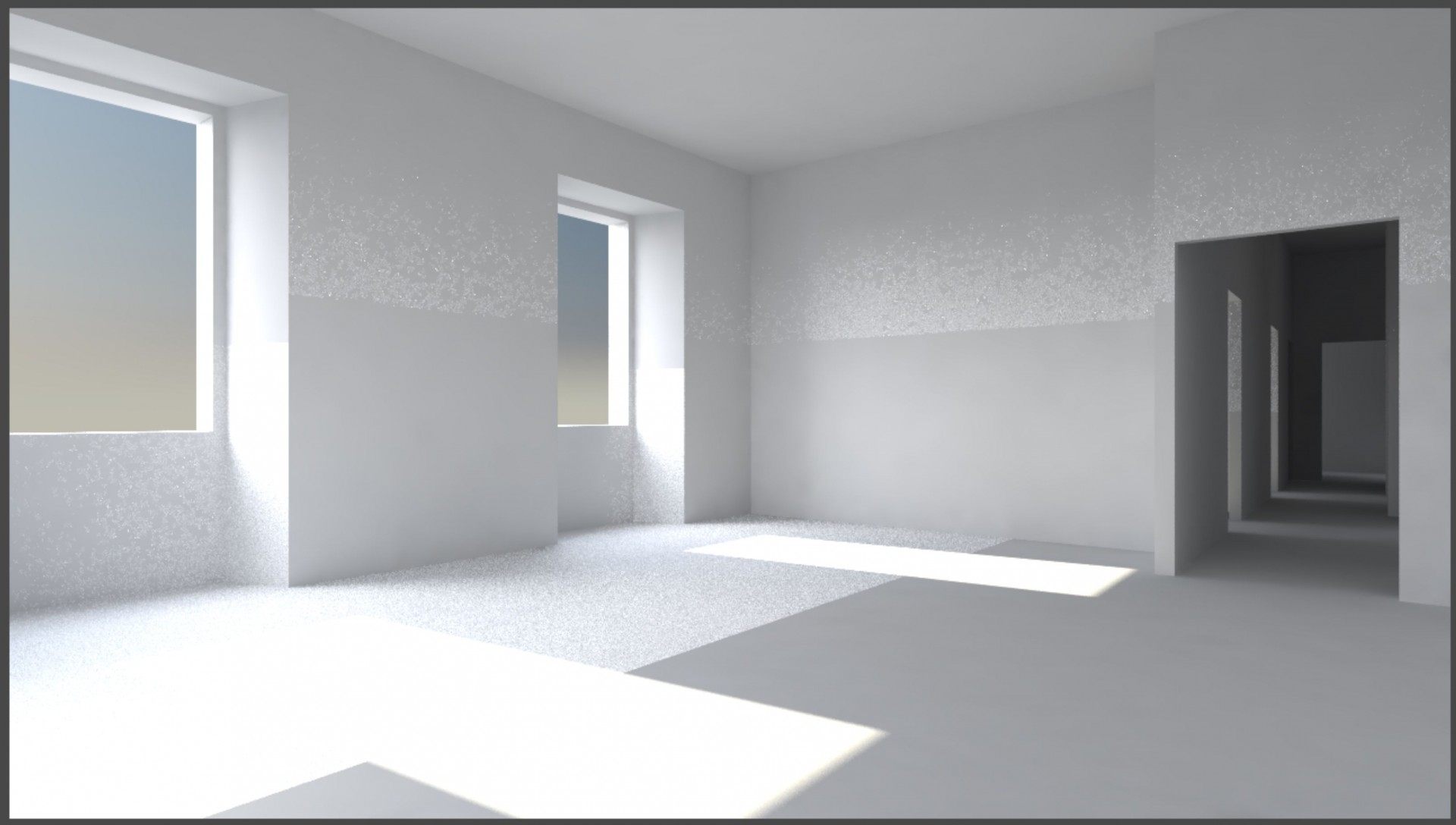

sto progettando un interno di un appartamento e come prima cosa vado ad impostare luci e HDRI e ho subito un problema..
Vi allego la foto di come HDRi mi crei l'errore.. Le pareti vengono divise da una linea che non esiste sui muri e si crea questo effetto bruttissimo..
Perché la luce non si distribuisce omogeneamente?
Grazie per le risposte future..

Ciao cosa strana questa.. Non è che hai due mesh che si sovrappongono? Al limite posta la scena...

hai impostato delle area light alle finestre come portal lught? se è quello vedi che il valore directional non sia a 1 ma max a 0.5
