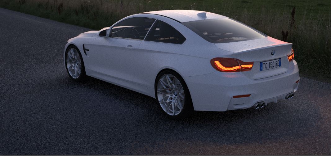

Beh sì, assolutamente, non credo anche che vi siano dubbi per quanto riguarda la qualità delle area ma per fare un vr360 o una motion graphic in generale ho sempre saputo che fosse corretto un'illuminazione più omogenea proprio perché (specialmente nel vr) si deve muovere oggetto come se si fosse in editor. Per esempio la macchina che vedi in allegato la ho fatta dopo aver seguito il corso e ho utilizzato hdri.. il risultato è buono e credo sia molto più semplice e veloce una semplice dome light con HDRI. Magari mi sbaglio ma settare i "pannelli" nei punti giusti e trovare giusto bilanciamento richiede più tempo senza dubbio. Io devo realizzare un semplice vr360 oggetto per cui tutto deve essere veloce e snello anche perché sono tanti fotogrammi non mi posso permettere 10 minuti a fotogramma..
