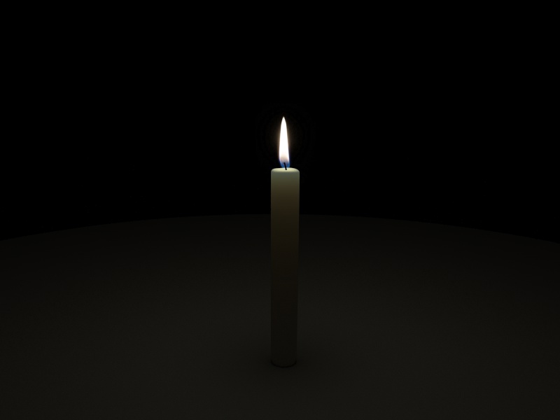

Sirio76
Messaggi: 2652
Re: fiamma su candela
Messaggio da Sirio76 »
Lascia perdere il material weight, attiva solo ed esclusivamente il luminosity layer, carica l'immagine della fiamma(mi raccomando che lo sfondo sia nero), metti il transparency amount al 100%. Assegna un compositing tag affinché non porti GI e la luce invece falla emettere da una piccola area light sferica disattivandone la visibilità alla camera e alle riflessioni. Ti allego esempio di cosa ottieni:
https://scontent-mxp1-1.xx.fbcdn.net/v/ ... e=5D34322B
Se non hai un'immagine di candela adeguata te la posto quì sul forum.

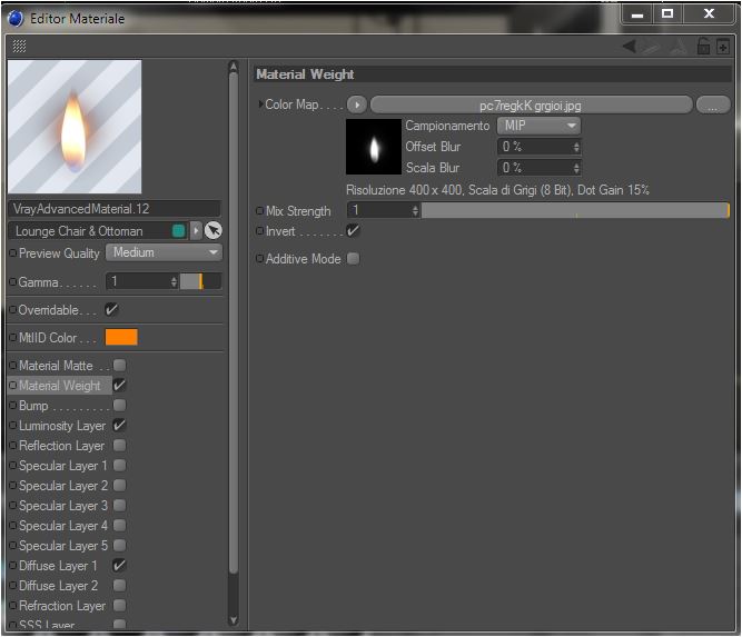

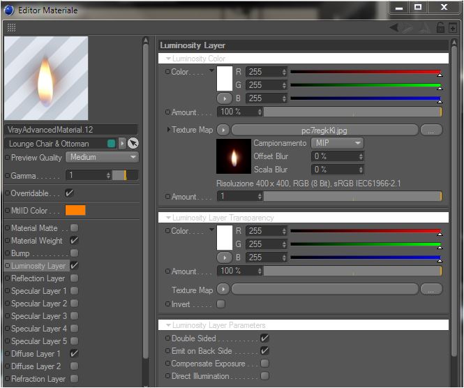

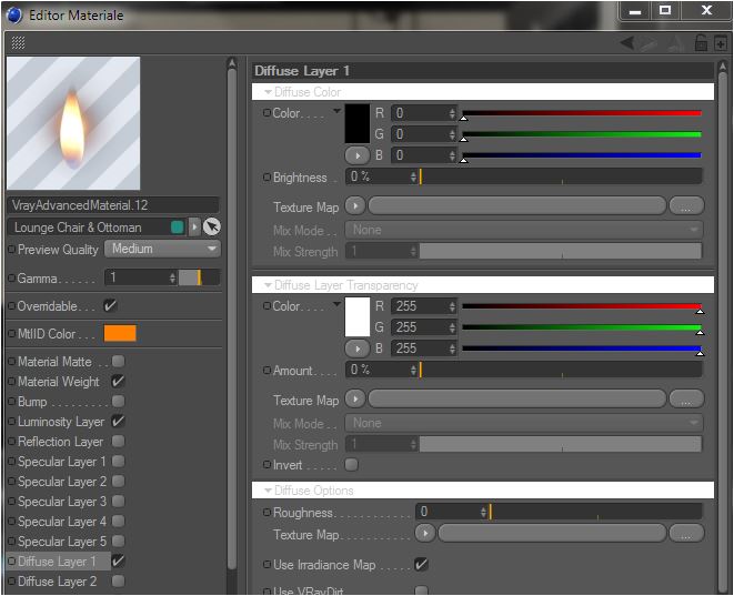

allmark
Messaggi: 432
Iscritto il: lun feb 24, 2014 11:16 am
Messaggio da allmark »
Buonaserata Master
Disastro completo.
Non capisco dove sbaglio.
Ti allego i passaggi e anche le textures fiamma.
Grazie ancora.
Cordialmente
allmark

Sirio76
Messaggi: 2652
Tieni disattivati tutti canali, attiva solo il luminosity.
Nel luminosity color inserisci la tessitura della candela a colori, imposta il luminosity layer transparency al 100%. Fine.
Messaggi: 10608
Quale sarebbe il risultato disastroso?? Mi sembra tutto ok 🧐
