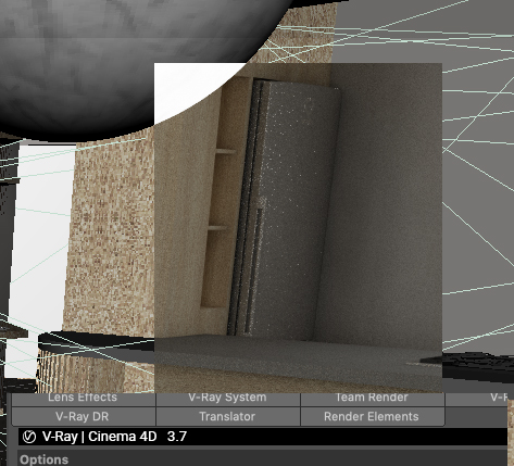

In pratica il problema è questo: passando a vRay 3.7 i materiali hanno acquisito una riflessione strana, piana di puntini, uno strano rumore che speravo di risolvere in qualche modo e cercando tra i parametri mi sono accorto che era sparito Ambient Occlusion, ma è probabile che non sia nemmeno questa la risoluzione del problema. Sapreste aiutarmi in qualche modo?
Magari stasera posto un esempio del prima e il dopo il passaggio al nuovo vRay.

alzz ha scritto: ↑ven apr 26, 2019 9:21 am Ragazzi.... grazie per la tempestiva risposta.
Grazie davvero
Posta un’esempio e sarà più facile aiutarti.

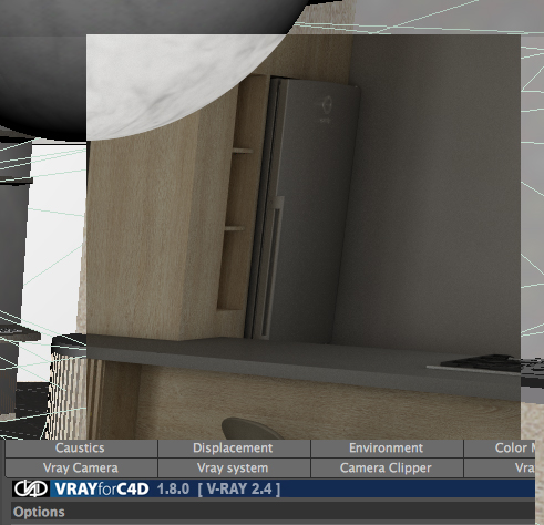

Ecco qua... stesso progetto stesse impostazioni, ma con vRay diversi... sto impazzendo!!!
