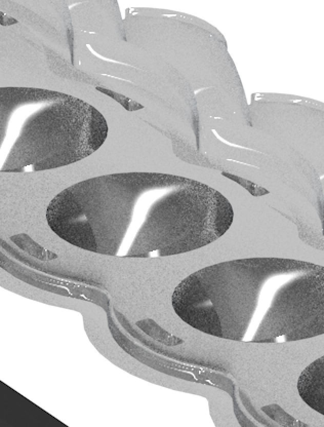

Ciao a tutti, come faccio a togliere quel puntino sul materiale alluminio come in allegato? :)

eh devi darci un po di dati, come hai illuminato la scena?, che motore di render stai usando? standard o fisico? e il materiale applicato ha della "ruvidità' o dell'opacità nelle riflessioni?
In generale potrebbero essere i campioni di queste cose, che tentando di creare sfumature il motore di rendering realizza tramite puntinato.

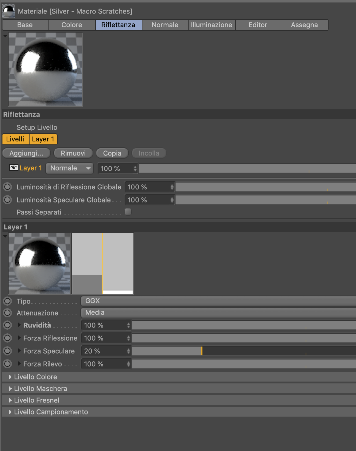

luce di default, motore standard, materiale come in allegato...
Screenshot 2019-05-03 13.37.37.png (295.39 KiB) Visto 3636 volte
Messaggi: 10608
Re: Eliminare puntinato nel render
vedi sotto dove c'e' scritto Livello campionamento? li sotto se tu alzi lo slider dove c'e' scritto campionamento la polvere dovrebbe iniziare a scomparire :)
