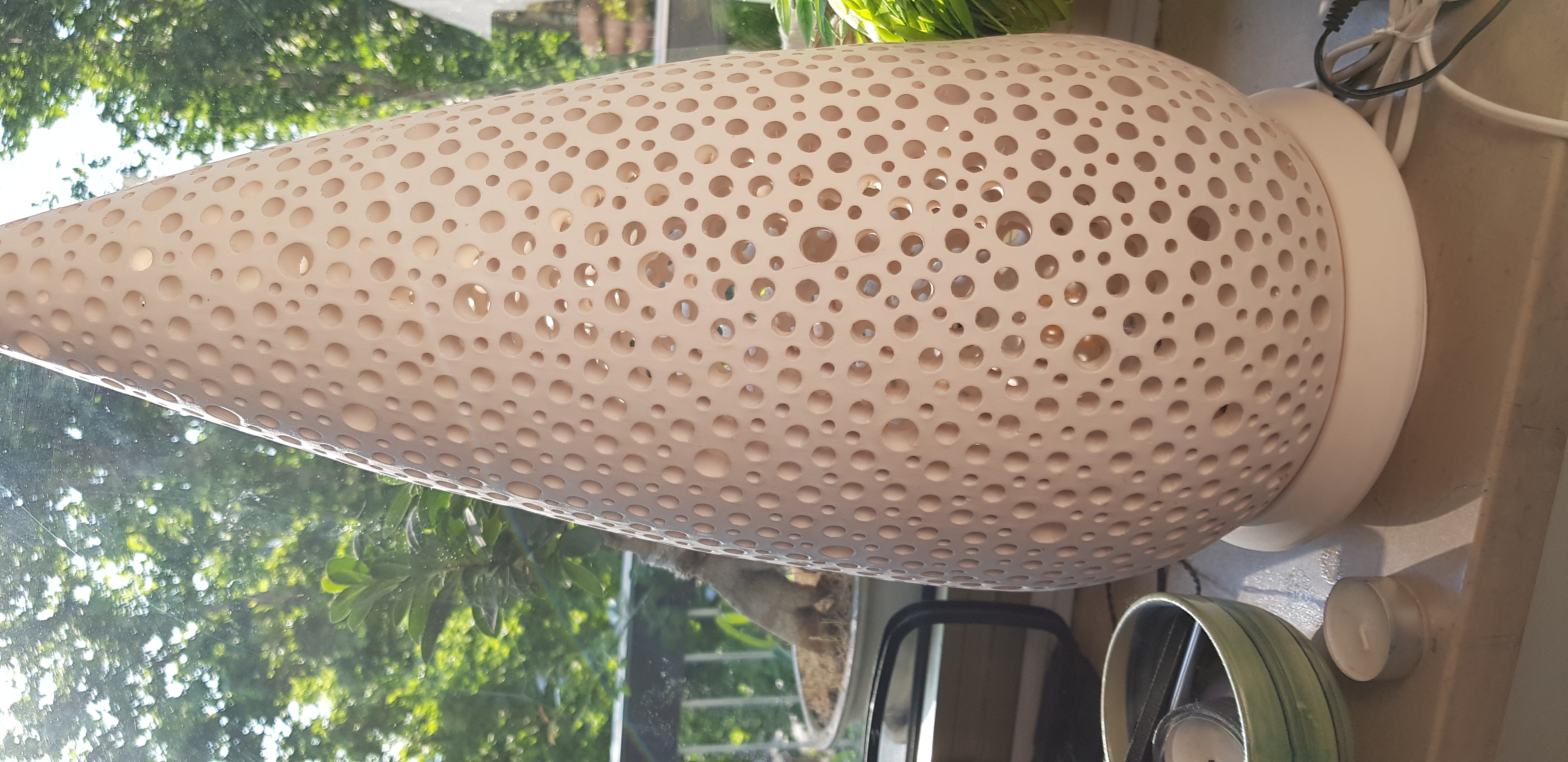

Ciao a tutti, vorrei provare a modellare questa lampada, in pietra. Il problema sono gli nmila fori che ci sono ... non so come poterli affrontare ... qualcuno può suggerirmi un modo efficace? Grazie mille

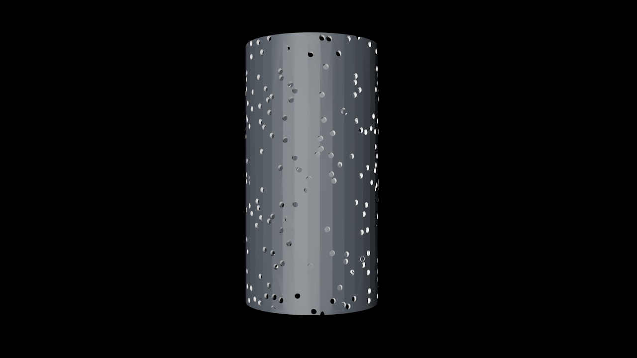

eh infatti ... sto cercando di capire come non farli cozzare l'uno contro l'altro e come usare sti effettuatori ... mai visti :-)

non ho sotto mano cinema ma l effettuatore dovrebbe chiamarsi "adattamento" in italiano, immagino sia lo stesso che dice masterzone! con quello impostato correttamente non dovresti avere intersezioni tra cilindri...oppure appunto come dice lui cambia modo di disposizione, dipende molto da come è creata la geometria di base

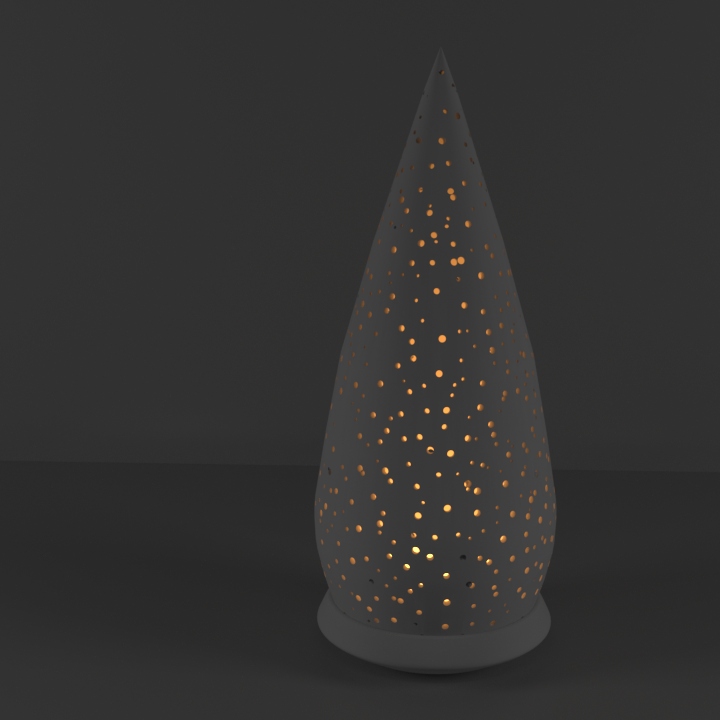

Che ne dite?

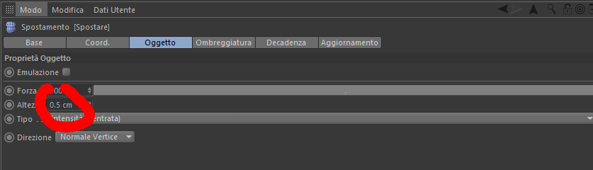

si a me piace!! rispetto alla referenza che avevi postato ha un po meno fori e più piccoli, ma magari è una tua scelta=) unica cosa: sempre dalla foto che hai postato la geometria di base sembra essere un po irregolare, come se fosse fatta a mano, eventualmente se vuoi riportare quell' effetto sul tuo modello ti basta aggiungere un modificatore "spostare" e inserisci nell ombreggiatura una maschera "disturbo" scalato adeguatamente, con un amount di circa 0.5 cm ma già cosi a me piace...per curiosità hai usato il metodo che ti ho suggerito?

Ciao nik. Si ho usato quanto mi hai suggerito (photoshop devo ancora studiarlo un po ..... ) il fatto del "meno fori" dovuto semplicemente ad un minor tempo di calcolo. l'originale è effettivamente fatto a meno, in pietra, quindi dovrei aggiungere la modifica che hai suggerito (prima devo capirla però ahahaha)

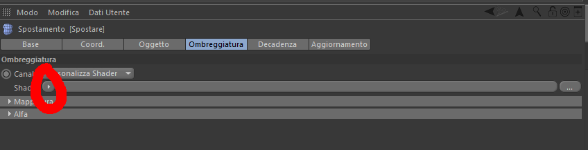

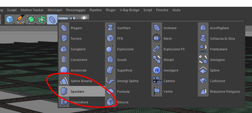

allora ti allego delle immagini!quando aggiungi questo modificatore con il doppio click, ti apparirà nella colonna di destra dove hai tutti i vari oggetti, camere ecc . sempre dalla colonna degli oggetti lo devi trascinare dentro (renderlo figlio) l oggetto che vuoi modificare!
