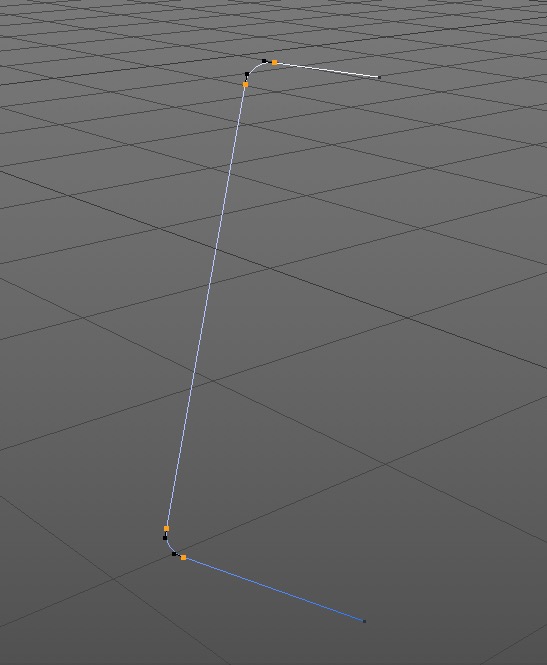

Salve ragazzi chiedo un aiuto su un problema che magari per voi sarà banale, ma a me non mi riesce di farlo. Dovrei realizzare elemento tubolare che segue il percorso spline come in figura ma non riesco a stondare gli angoli ( in rosso nel figura). Ho provato selezionando in modalità punti il punto nell'angolo e poi con il comando smussa però mi deforma tutta la spline. Suggerimenti ?
Grazie in anticipo a coloro che mi vorranno rispondere

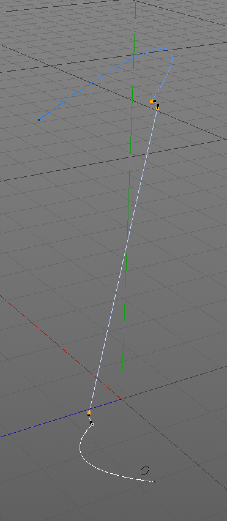

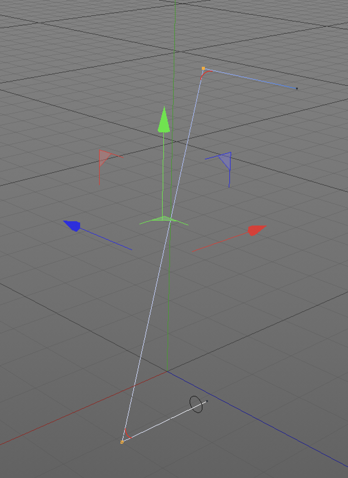

Ciao, in che senso il comando Smussa ti deforma tutta la spline? se usi il comando Smussa ed hai i punti selezionati, la smussatura deve avvenire solo su quei vertici.. puoi mostrarci la spline dopo l'azione di smussatura?

ok perfetto devo inserire due vertici .... penso si facesse da un unico vertice come nel cad

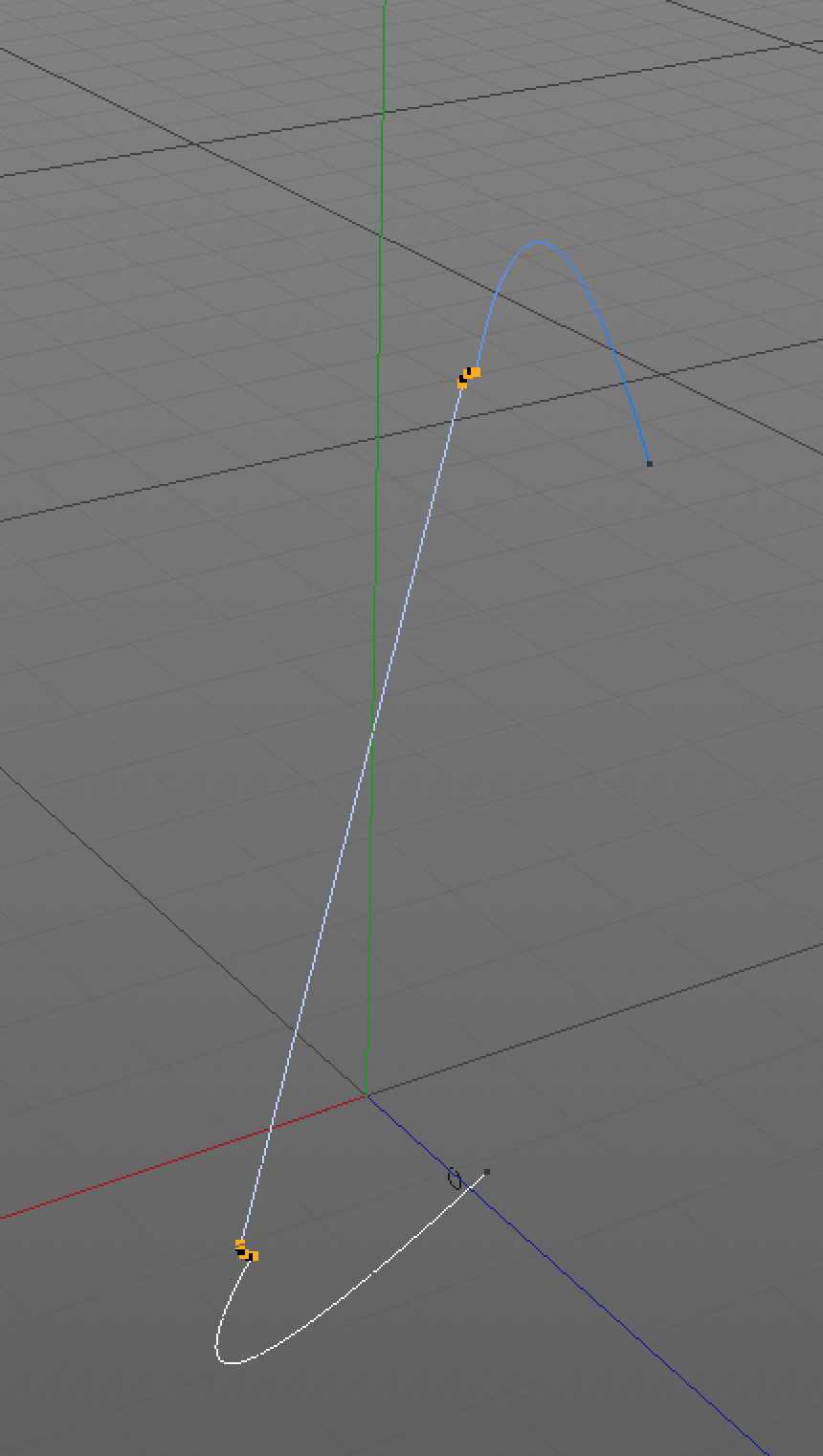

ma non mi riesce di sdondarli lo stesso :@

cosi a occhio sembra che tu abbia molti punti per ogni curva, non solo due come dovrebbero (vedi immagine di Arkimed)

sono due

la spline originale deve essere di tipo lineare, la tua sembra avere un altro tipo di interpolazione

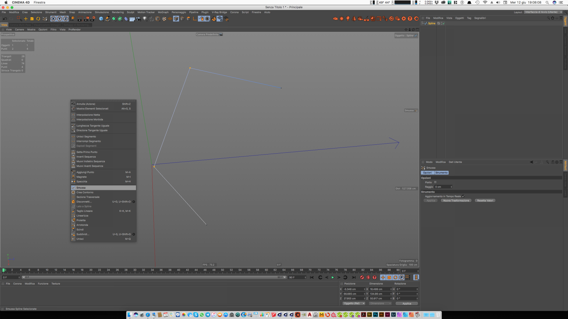

Ciao Giovanni,
procedi così e dimmi se funziona:
Prendi il comando penna e disegna la tua spline lineare.... poi selezioni i punti che vuoi smussare.
A questo punto fai click con il tasto dx del mouse e selezioni smussa come nello screenshot che ti allego....
a questo punto fai click nel vuoto e trascini (come per scalare un oggetto) e dovrebbe funzionare.....
Puoi anche inserire un valore numerico nel tab a dx e fare click su applica...
Leo

arkiGiò ha scritto: ↑mer giu 12, 2019 3:00 pm ok perfetto devo inserire due vertici .... penso si facesse da un unico vertice come nel cad
No aspetta devi aver frainteso... i vertici non devi aggiungerli "manualmente"... il vertice di partenza è uno (per ogni angolo che vuoi smussare ovviamente), e una volta selezionato invocando lo strumento smussa e trascinando ottieni la sdoppiatura del vertice che consente quindi di ottenere lo smusso.
Da quel che ho capito penso che il problema che riscontri (ossia la deformazione totale della spline) si verifica perché anzichè il comando smussa, tu applichi un'interpolazione morbida.
Ad ogni modo segui passo passo le indicazioni di ilgioma, è quella la procedura.

Fatto .... grazie mille Leo
