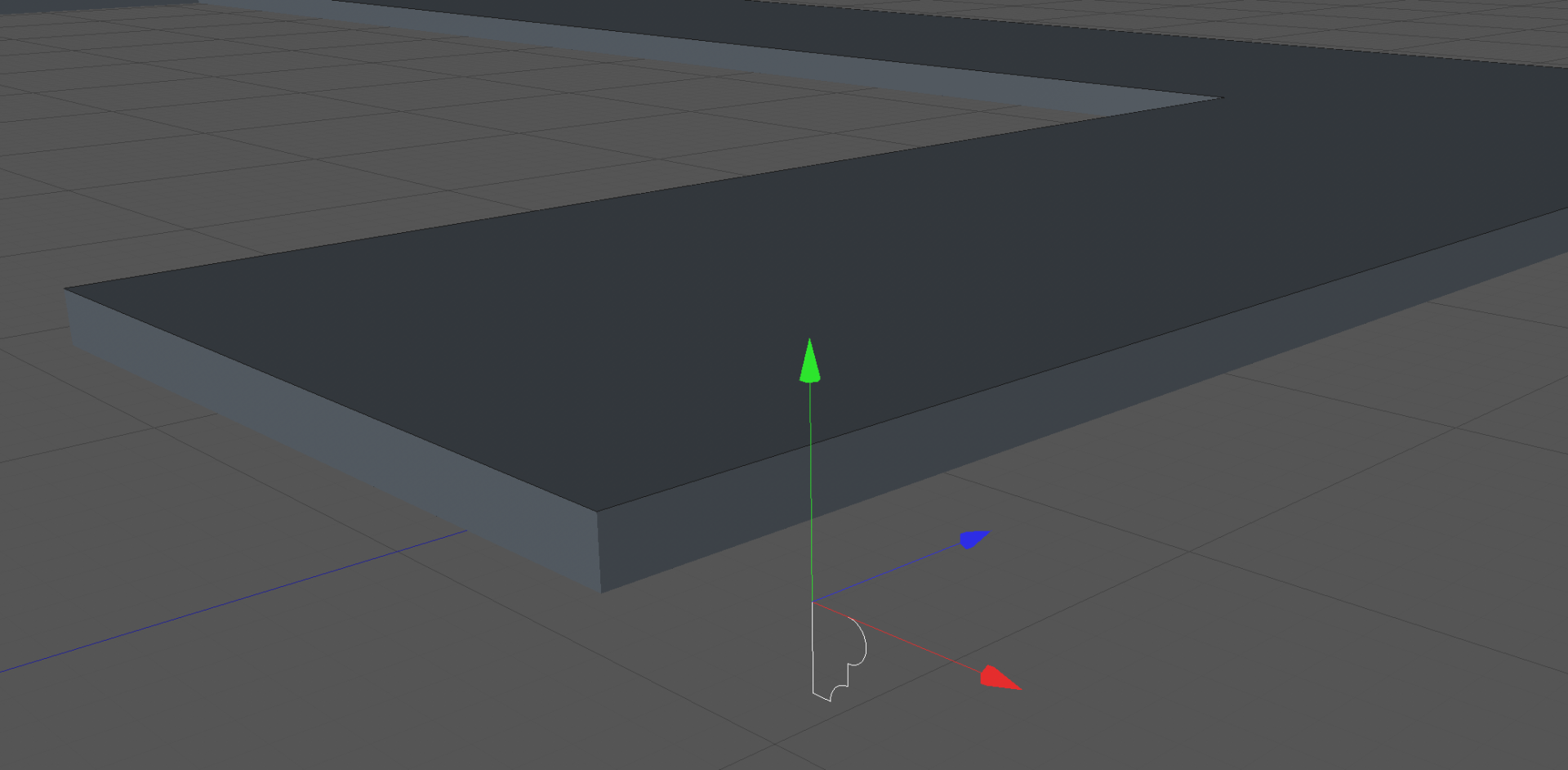

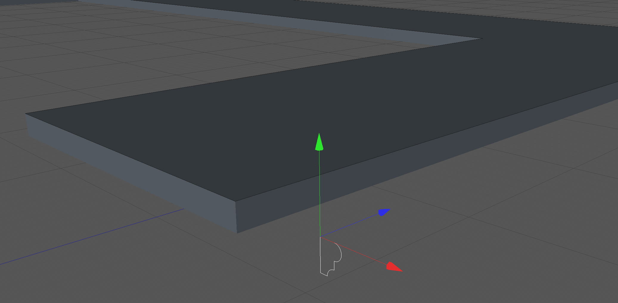

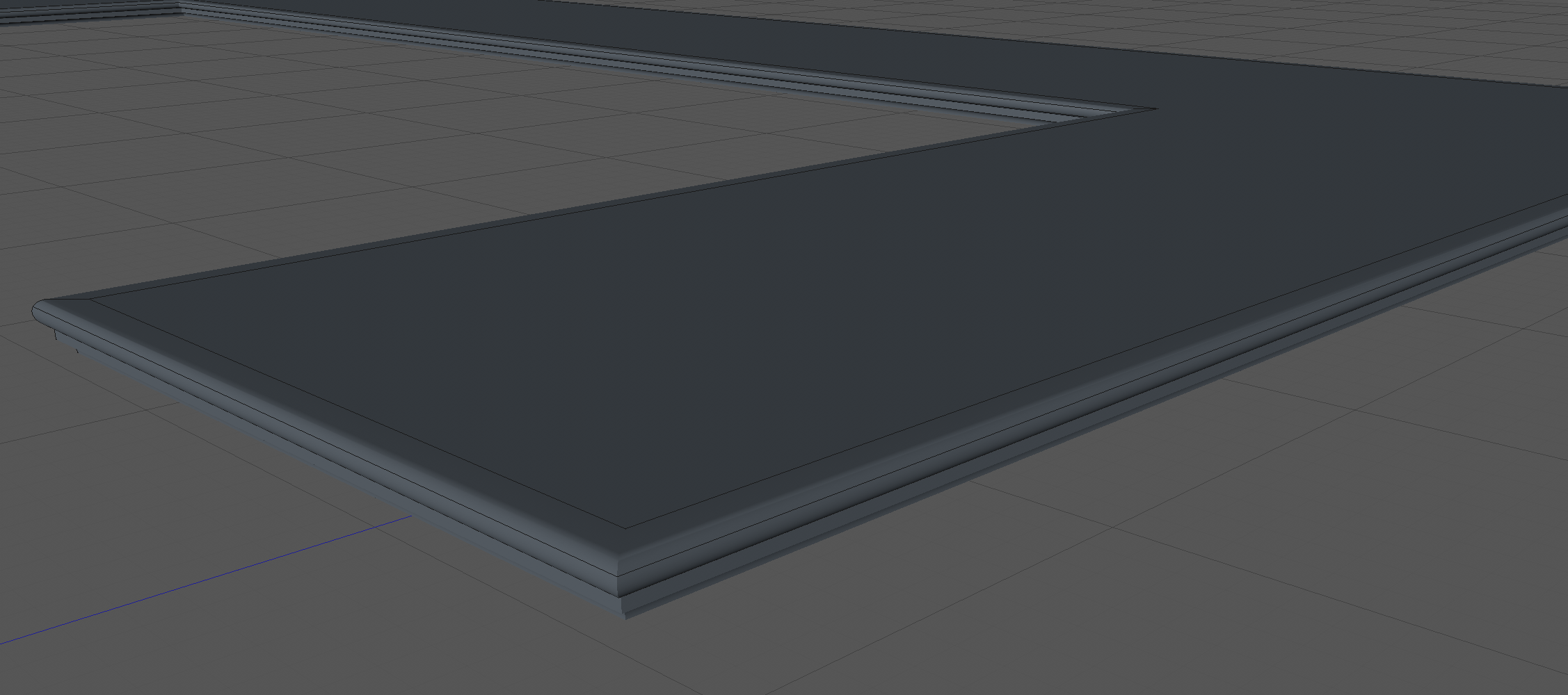

Se ho ben capito per ottenere la modanatura sul bordo del tavolo stai usando delle estrusioni che poi tagli a 45°, salvo poi che per qualche motivo lo spigolo non ti combacia. Se è questo il problema ti consiglio di usare lo sweep piuttosto che l'estrusione.
Una volta creato il top, estrapoli la spline del perimetro, crei il profilo per la modanatura avendo cura di posizionare l'asse sullo spigolo che combacerà col percorso, metti in una sweep e hai fatto.
