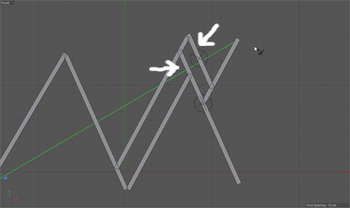

Ciao a tutti,
è qualche giorno che sbatto al testa contro questo problema.
Vorrei creare il rig di questo braccio estensibile di un ombrello pieghevole, ma non ne vengo fuori.
Ho provato diverse strade ma mi trovo che i bracci secondari vanno a spasso per conto loro nononstante il Tag limita che imposto.
Allego il file base senza tag, se qualcuno potesse aiutarmi con la logicada seguire.
Grazie!
Arm Rig.c4d.zip
Arm rig base
(70.18 KiB) Scaricato 165 volte

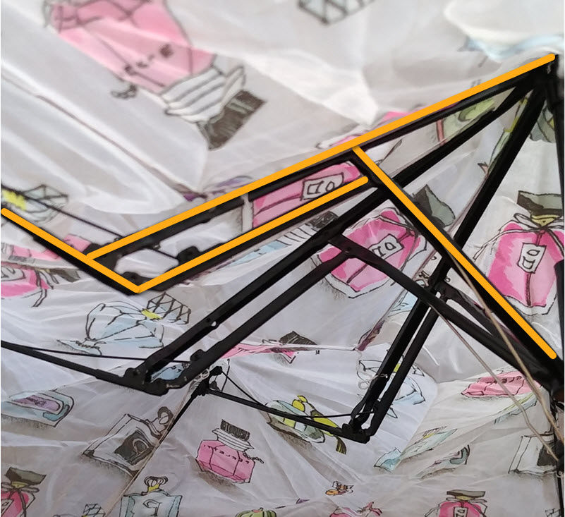

stavo dando un occhio al tuo rig, ma c'è qualcosa che non mi torna a livello meccanico su come è fatto l'ombrello nella realtà.
Puoi postare una referenza video (una banalissima foto) del dettaglio dell'ombrello di cui vuoi replicare il movimento.
Forse mi sbaglio, ma direi che c'è un braccetto di troppo, ho aperto un mio ombrello piccolino ed è leggermente diverso e manca infatti un braccetto.
Siccome esisteranno diverse versioni meglio vedere il tuo modello e levarsi un po di dubbi per capire come si muove e dedurre il rig.
