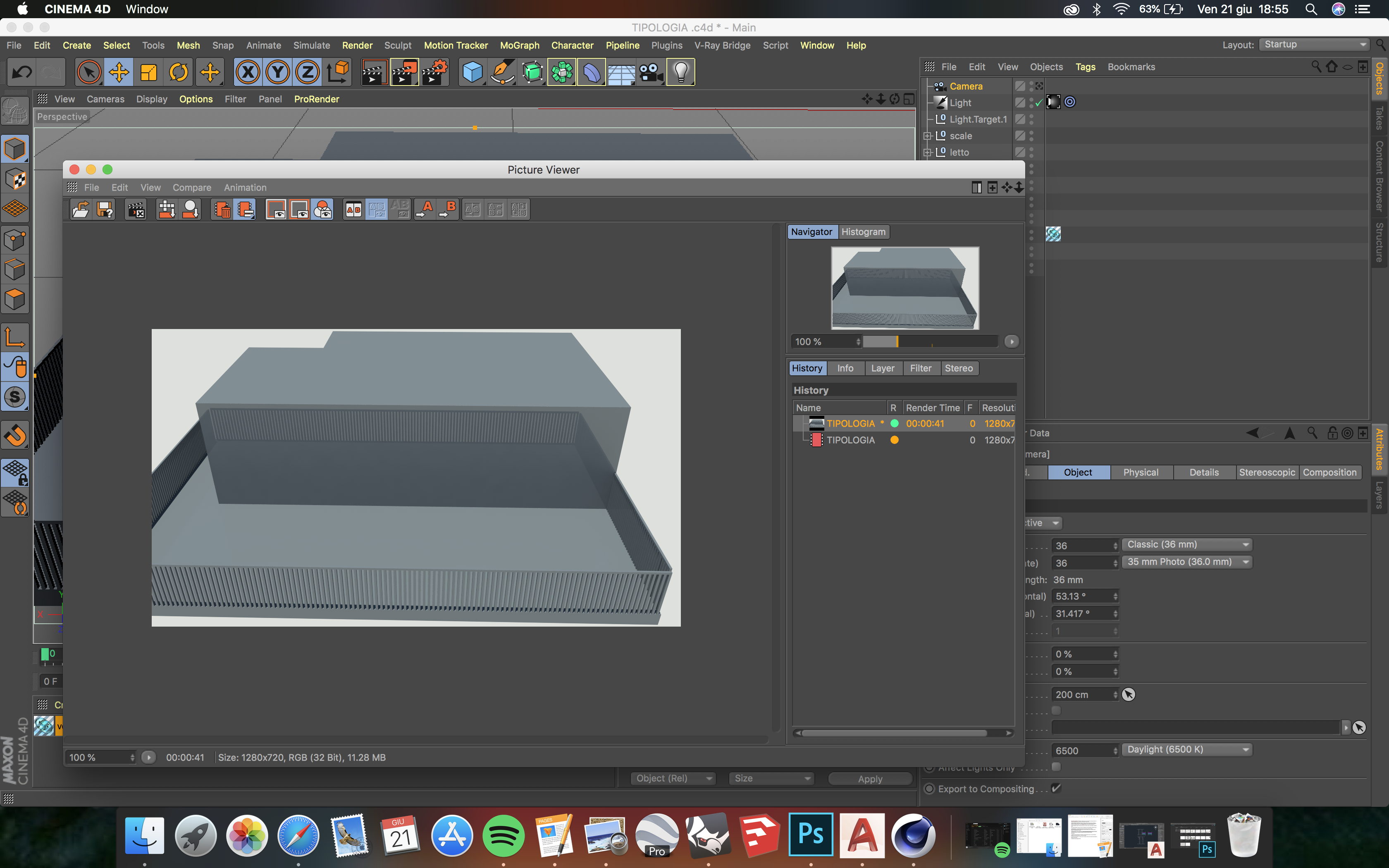

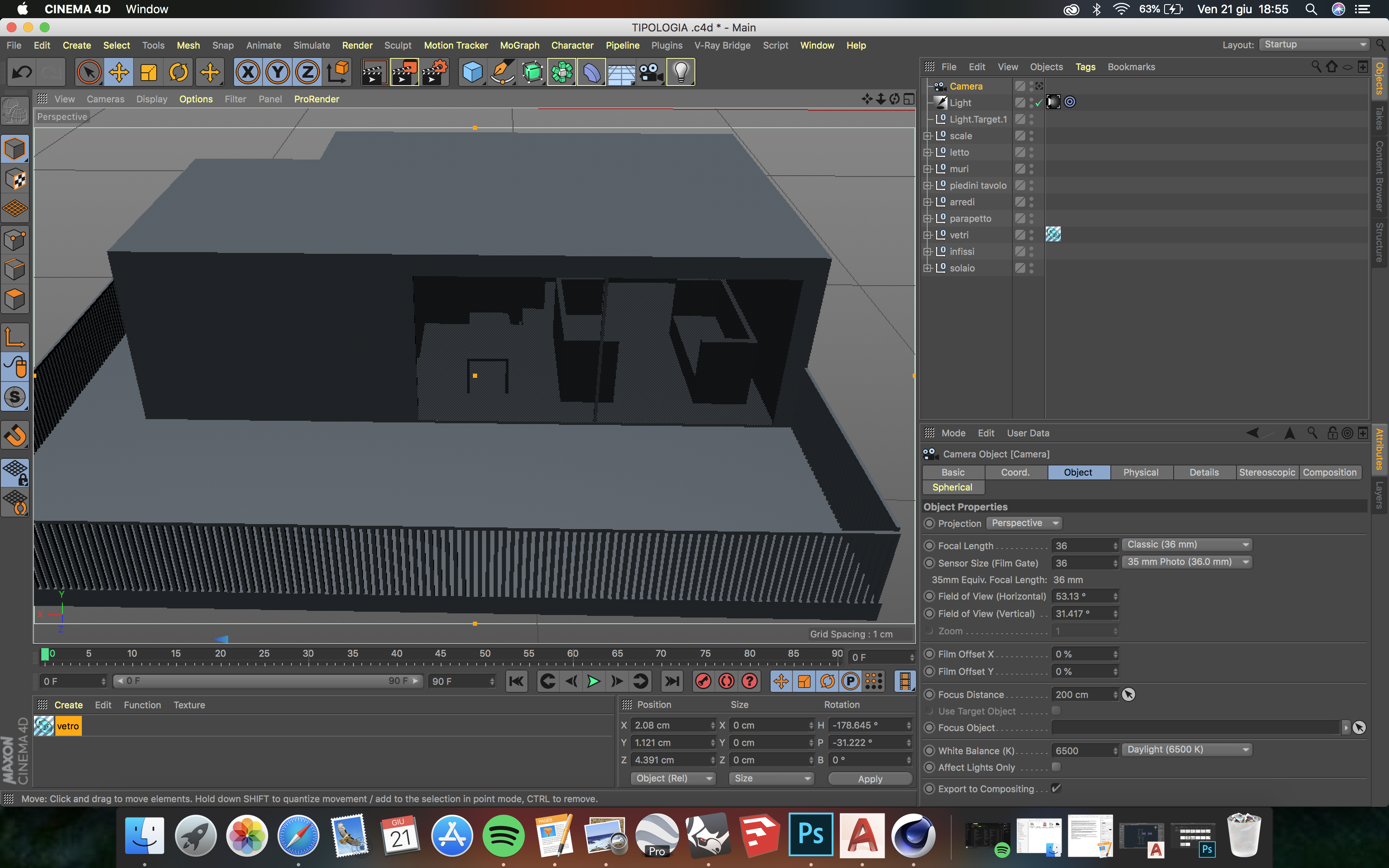

Buonasera, sono un novellino di c4d, vi sottopongo il mio problema: dopo aver importato e settato tutte le impostazioni di rendering, mi creo un materiale v-ray " nominato vetro ) e lo applico ai layer che dovrebbero essere appunto di vetro. Nella schermata gli oggetti compaiono effettivamente come differenti, ma quando renderizzo appaiono uguali a tutti gli altri oggetti a cui non ho assegnato un materiale. Ho cercato qui sul forum e si parla di problemi relativi al percorso texture, tuttavia essendo un materiale creato su c4d non credo di doverlo collegare a nessun percorso. Potete aiutarmi perfavore ? Vi allego foto

La seconda foto è come si vede, la prima è come renderizza !
