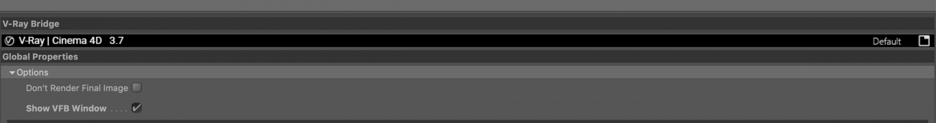

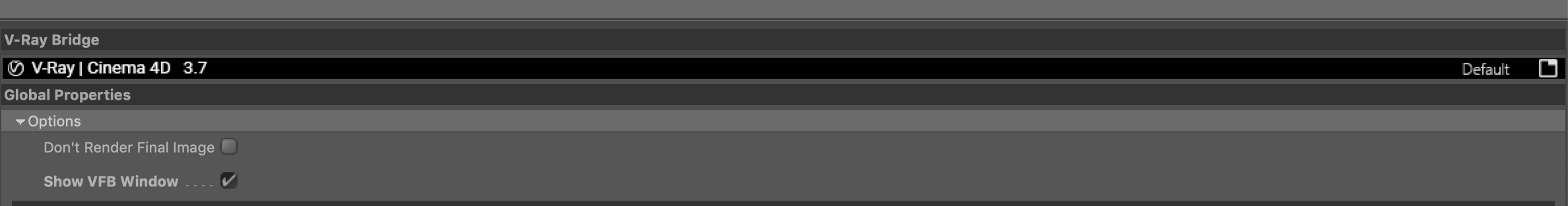

Il mio problema è che una volta impostati i settaggi, non riesco ad aprire la schermata VFB
Schermata 2019-07-17 alle 15.40.57.png (32.96 KiB) Visto 6137 volte

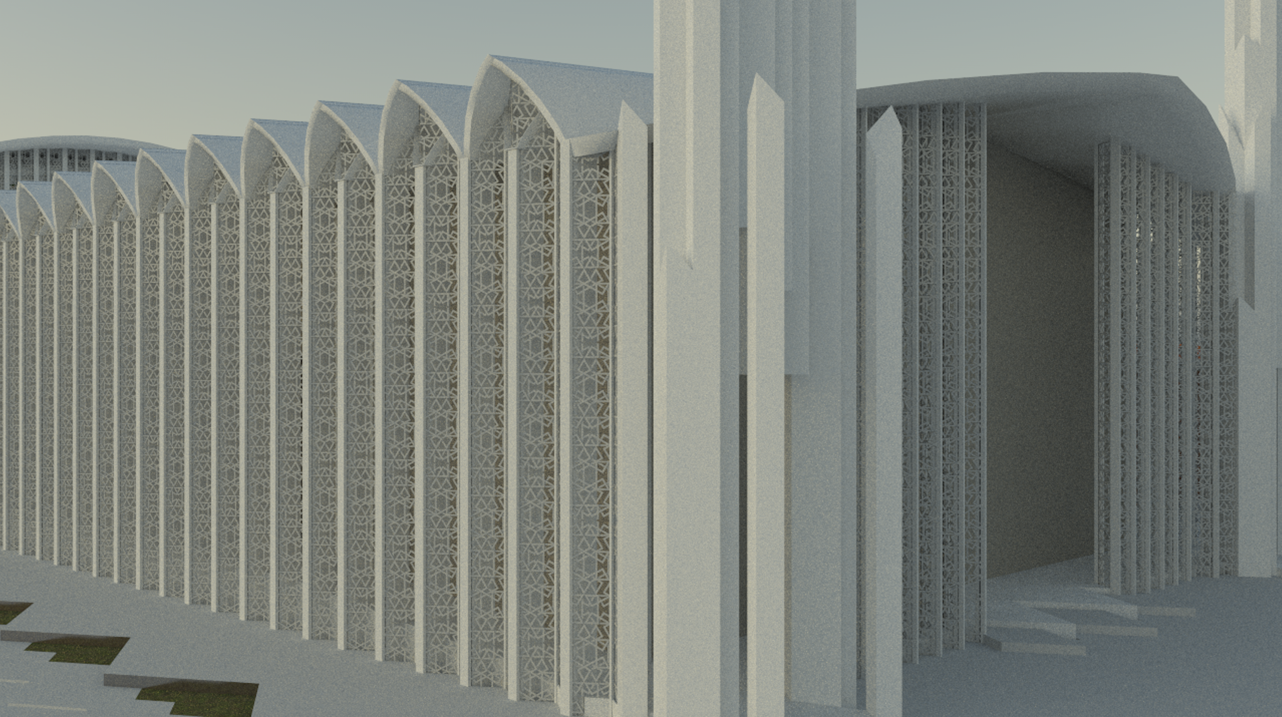

Quest'immagine è troppo sgranata.. però mi sono accorto che aumentando la luce, il problema diminuisce.

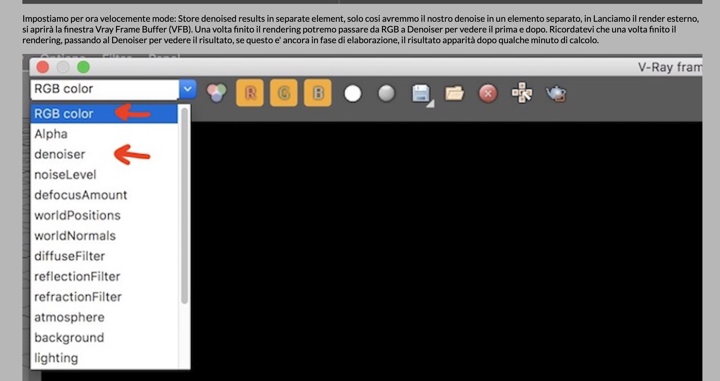

In teoria se tu hai attivato "SHOW VFB" nelle opzioni "options" del pannello di vray, ogni volta che tocchi o un render di regione, o il render esterno o il render in editor, vray demanda alla sua finestra.
Segui questo articolo scritto da noi per poterlo usare per benino:
https://www.c4dzone.com/it/blog/tutoria ... lo-473.htm

Aggiungo, l'immagine si ha del noise per via delle nuove impostazioni di VRAY, devi per forza fare il denoiser altrimenti non ti va via anche se hai moltissima luce. Sicuramente piu luce hai meno la vedi perche' la GI fa meno fatica :)

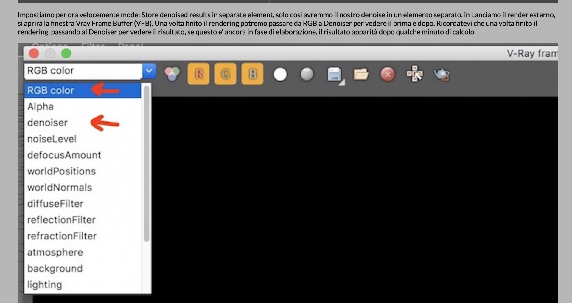

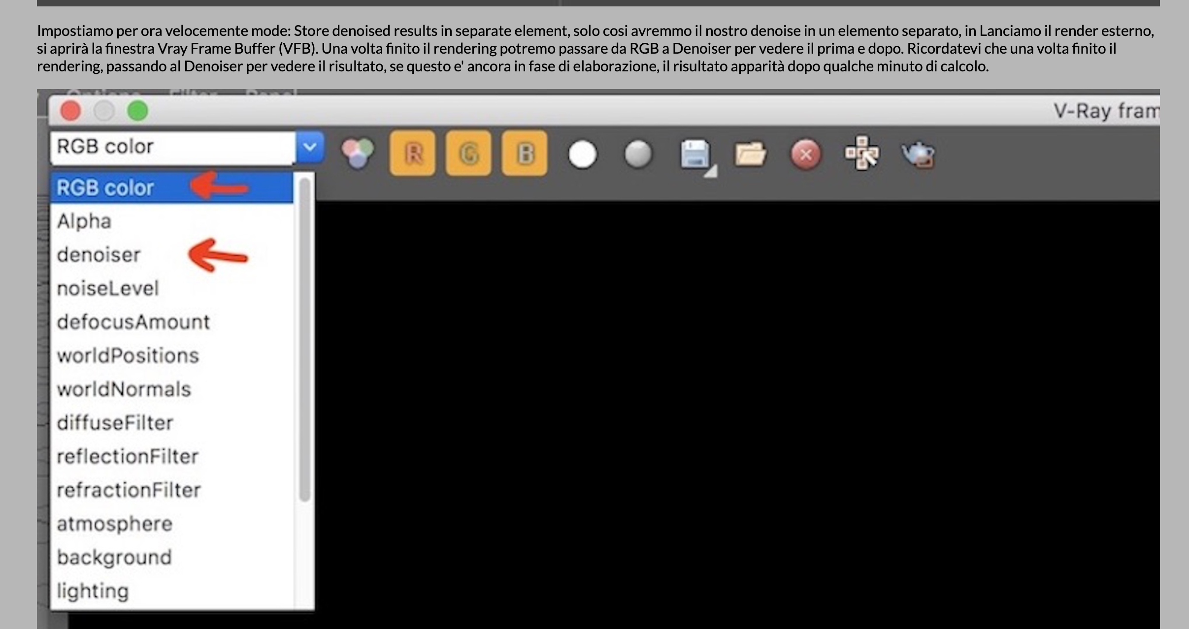

masterzone ha scritto: ↑mer lug 17, 2019 3:45 pm In teoria se tu hai attivato "SHOW VFB" nelle opzioni "options" del pannello di vray, ogni volta che tocchi o un render di regione, o il render esterno o il render in editor, vray demanda alla sua finestra.
In caso ti interessi abbiamo un corso online (dal 1° di agosto saranno in saldo al 50% come facciamo solo una volta all'anno) completamente rinnovato sulla nuova versione di VRAY: http://www.corsicinema4d.com/elearning/ ... ray-10.htm
Ho seguito proprio questo articolo per utilizzarlo, solo che arrivato al punto in cui devo aprire VFB, non si apre

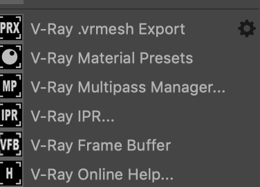

Una volta impostato tutto, non riesco ad aprire questa schermata:
Messaggi: 10608
Re: Vray Frame Buffer
spe, se schiacci il bottone del rendering non ti si apre la finestra di VRAY? il rendering esterno nel visualizzatore immagini di cinema?
In quel caso hai un problema sull'installazione di VRAY perche' quella finestra si deve aprire per forza :(
