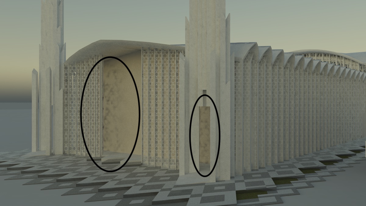

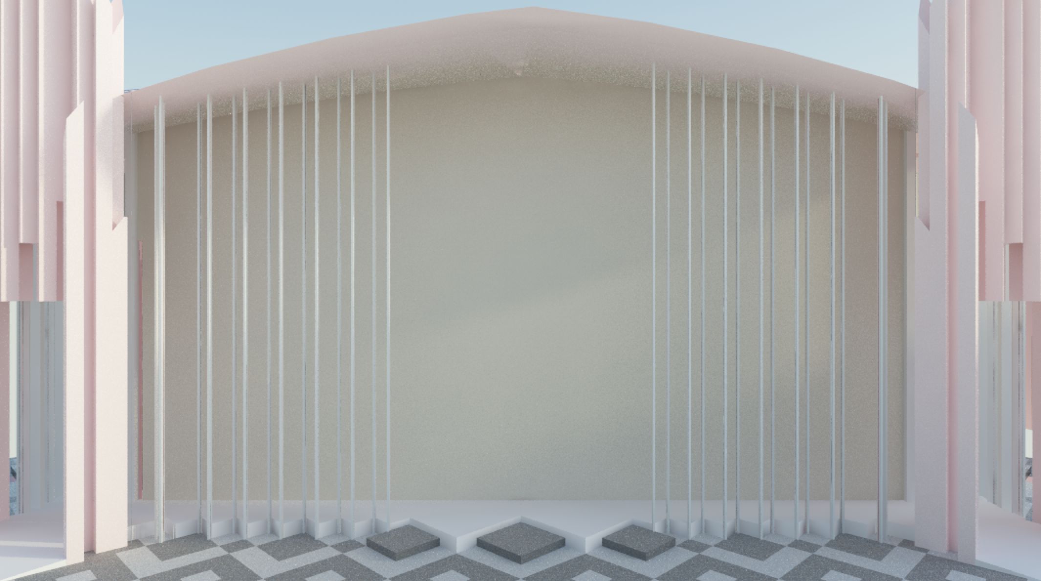

Buon pomeriggio a tutti,
Avrei bisogno di un consiglio su come eliminare le macchie in questo render ed altre imperfezioni.
Sapete aiutarmi? Deve postare il file con i settaggi?
Grazie in anticipo
Messaggi: 10608
Re: Irregolarità nel render
puoi allegare il file al forum (zippato) se non super i 10 megabyte.
Quelle macchie sono dovute alla IG, la Irradiance Cache, motivo per cui i settaggi del vray 3.6-3.7 sono diversi, in caso potresti usare l'accoppiata Light Cache + Brute Force...
E' stata fatta proprio per evitare gli splotch della IG

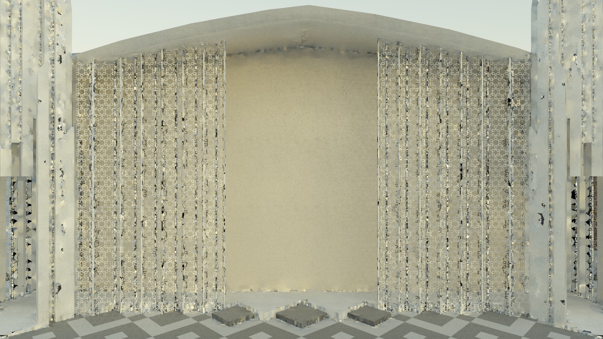

Utilizzando light cache + brute force, l'effetto è questo
Messaggi: 10608

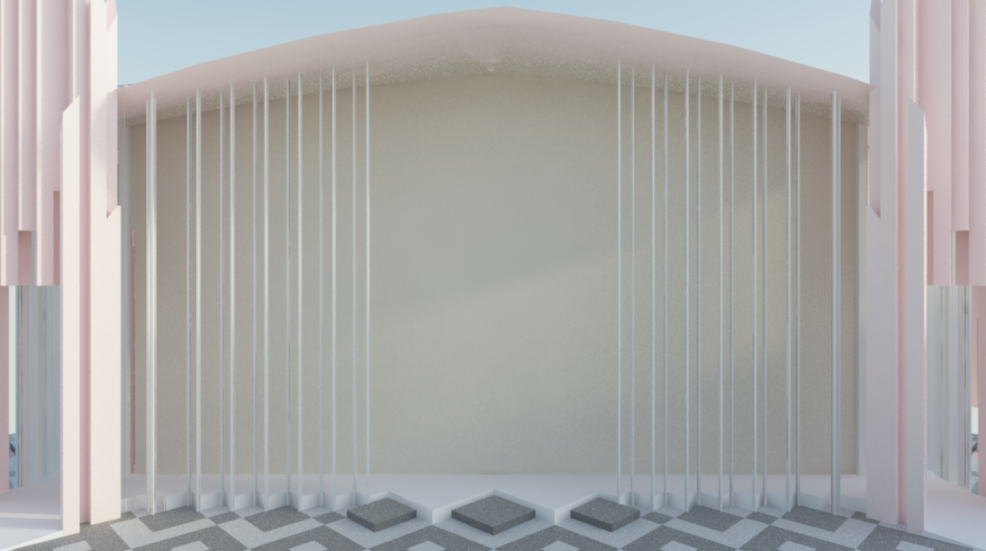

Ho aperto la tua scena nel mio cinema4D 19 con vray 3.6, mi sono collegato alla camera che hai usato tu come esempio e questo e' il risultato...non ti so dire dove sta il problema ma c'e' qualcosa che non va o nel tuo cinema o nel vray che hai, magari e' troppo vecchio? :o
ps: vedo comunque che ci sono un po di casini nella scena...non so quale risultato stai cercando ma c'e' un po di errori in generale, vedo che non hai la camera di vray impostata (TAG) sulle camere di cinema, e hai il cielo di vray con la moltiplicazione a 500%...ci sono una serie penso di errori dovuti al fatto che forse stai usando un metodo non consono per illuminare la scena...non voglio sembrare spocchioso ci mancherebbe... pfiu

masterzone ha scritto: ↑mar lug 30, 2019 3:01 pm Ho aperto la tua scena nel mio cinema4D 19 con vray 3.6, mi sono collegato alla camera che hai usato tu come esempio e questo e' il risultato...non ti so dire dove sta il problema ma c'e' qualcosa che non va o nel tuo cinema o nel vray che hai, magari e' troppo vecchio? :o

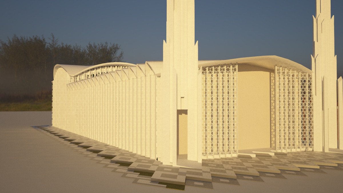

Accetto tutte le critiche del mondo, anche perché ho iniziato ad utilizzare cinema 4d da poco tempo.
Ho scaricato da poco c4d r20 e vray 3.7, mi ha dato problemi anche con vray frame buffer, per cui penso sia un problema dei software.
Ho appena applicato anche il tag Phisical Camera.
Il risultato che sto cercando è un buon render ( il più realistico possibile ). Per illuminare la scena ho utilizzato un' infinity light, phisical Sun e phisical Sky.

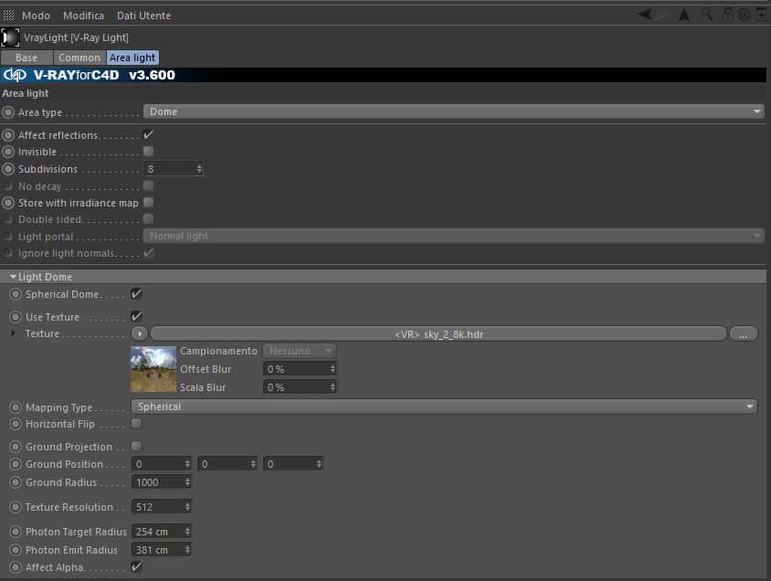

ti consiglio di illuminare con un buon HDRI ( https://hdrihaven.com/hdris/) , cosi ti levi tre problemi in una sola mossa=) crei una vray area dome light e inserisci il tuo hdri, poi lo trasformi in vraybitmap e dai un valore intensity di circa 60 (ma dipende da hdri a hdri). poi da v ray brudge , workflow, vr texture view hai un anteprima e ruoti eventualmente la direzione della luce!!

nikdegra ha scritto: ↑mar lug 30, 2019 4:12 pm ti consiglio di illuminare con un buon HDRI ( https://hdrihaven.com/hdris/) , cosi ti levi tre problemi in una sola mossa=) crei una vray area dome light e inserisci il tuo hdri, poi lo trasformi in vraybitmap e dai un valore intensity di circa 60 (ma dipende da hdri a hdri). poi da v ray brudge , workflow, vr texture view hai un anteprima e ruoti eventualmente la direzione della luce!!
Non capisco perché l'effetto dell'immagine hdri sia cosi "opaco". Ho provato con due immagini diverse. E' un problema mio o della qualità delle immagini? ( una 8k e l'altra 16k )

Hai la gamma sbagliata nell’hdr o nel progetto. Usa un physical sun che è più intuitivo.

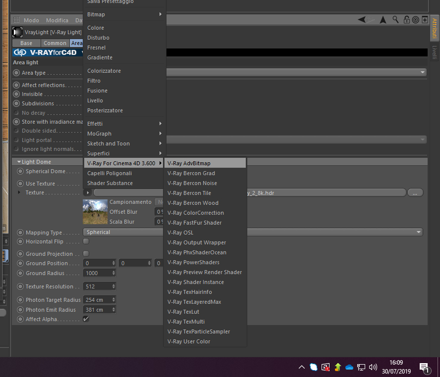

Concordo con Sirio...
Inoltre, secondo me hai inserito la texture HDR senza usare il VR-shader nella dome.
