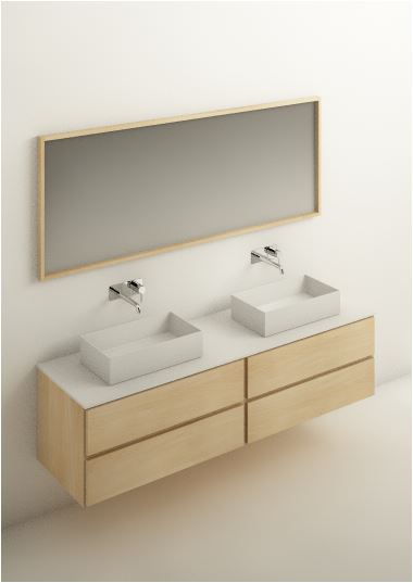

Ho posizionato due luci area: una alta e una sulla dx.
Sul pavimento anzichè un ombra grigia mi appare un ombra con dominante del colore del mobile.
Allego la prova per capire meglio.
Grazie per a Vs eventuale risposta.
cordiali saluti
allmark
l'ombra si presenta colorata e non grigia.

è normale che sia così... il colore del mobile si diffonde assieme all'ombra sul pavimento. Se non ricordo male quando non volevo tale "problema" risolvevo desaturando la GI oppure con gli override material. Forse ora ci sono soluzioni più raffinate.

Dove agisco per la desaturizzazione GI e per l'override material ?
Io lavoro con la versione c4d r12 vray

Io ricordo che la tua versione di vray, se non sbaglio la 1.2.6, aveva questa peculiarità. Quando la usavo notavo che la diffusione del colore era molto molto accentuata.

Io metterei la base del mobile bianca cosi' sei apposto e non devi usare strani strucchi :)

masterzone ha scritto: ↑mer lug 24, 2019 5:47 pm Io metterei la base del mobile bianca cosi' sei apposto e non devi usare strani strucchi :)
Forse anche meglio grigio, cosi variando la percentuale cambi la quantita di luce riflessa

Perfetto Marko, giusto Master, è quello che ho fatto, evitando così la proiezione colorata dell'ombra.
