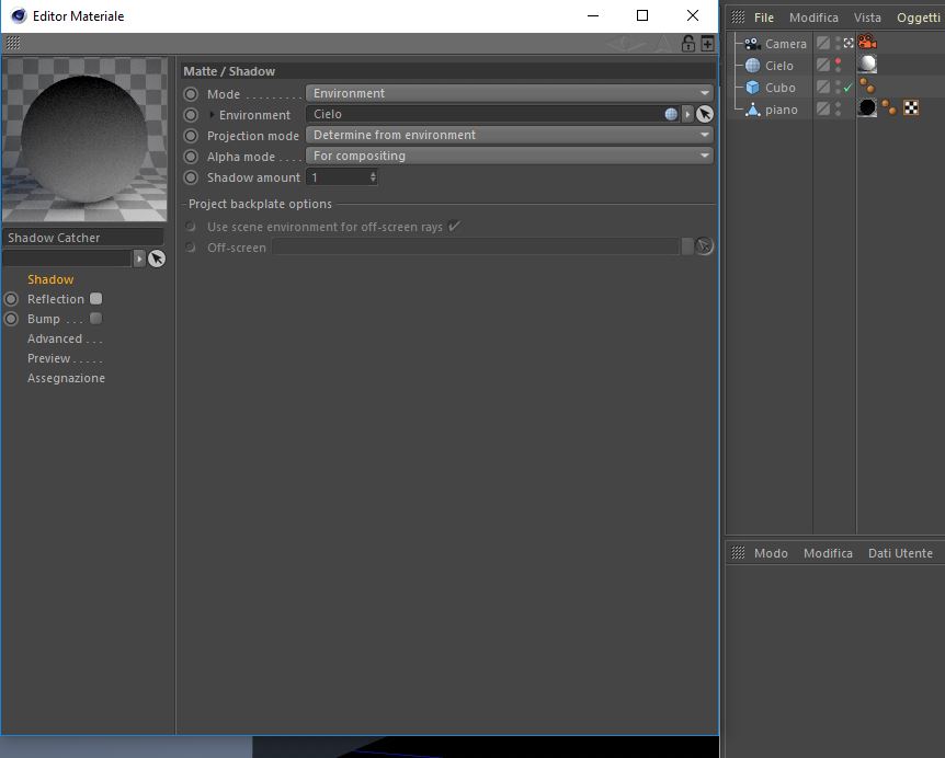

Ciao a tutti,
avrei bisogno di una mano per risolvere un problema, forse banale. Sto facendo dei render di prodotto, avrei bisogno di avere alla fine l'oggetto scontornato con una sua ombra, però senza che si veda lo sfondo o il piano sotto. Considerando che la scena è impostata per un render di prodotto, con il classico telo dietro e le luci da studio. Ho fatto vari tentativi ma il problema è che si perde l'ombra sotto l'oggetto. HELP ME ;)

Ciao, prova a utilizzare il multipass.

Shadow Catcher, mi raccomando poi salva in png dal VFB

Grazie mille per l'aiuto, io eseguivo più o meno la stessa procedura con il catcher material però forse non l'avevo settato bene :-) grazie per gli aiuti. Provo subito

dipo ha scritto: ↑mer lug 31, 2019 12:11 pm Shadow Catcher, mi raccomando poi salva in png dal VFB
Facendo delle prove e salvando come PNG dal VFB comunque il piano messo sotto resta di un grigio molto sottile che su sfondo bianco si vede, però proverò a ridurre di dimensioni il piano. ;-)

Hai le riflessioni e il bump attivi nel materiale? se si, ti conviene toglierle, perchè aumentano il grigino che trovi nel png.
Dipende molto da come è illuminata la scena e da come vengono proiettate le ombre (corte, o lunghe). In alternativa puoi ridurre il piano e /o diminuire lo Shadow amount.

dipo ha scritto: ↑mer lug 31, 2019 1:40 pm Hai le riflessioni e il bump attivi nel materiale? se si, ti conviene toglierle, perchè aumentano il grigino che trovi nel png.
No, sia riflessione che bump non ho attivato quei canali. Per migliorare un pò l'ombra ho inserisco un disco sotto e non un piano in modo da accompagnare la forma delle ombre. Una luce superiore e due laterali
