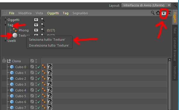

ti allego un modo veloce per selezionare tutti i tag "texture mancante" in un colpo solo. (dopo aver cancellato tutti i materiali)

dipo ha scritto: ↑mar ago 06, 2019 10:43 am ti allego un modo veloce per selezionare tutti i tag "texture mancante" in un colpo solo. (dopo aver cancellato tutti i materiali)
Questa sarebbe un'alternativa al metodo che mi hai consigliato prima, giusto?

Esatto, è il metodo più veloce, non solo per fare quello che serve a te, ma per selezionare nella scena tutti tag, oggetti e livelli uguali in un colpo solo.
Ad esempio puoi selezionare tutti i tag istanza in un colpo solo, tutti gli oggetti SDS ecc.
Io lo uso spessissimo. soprattutto in scene complesse.

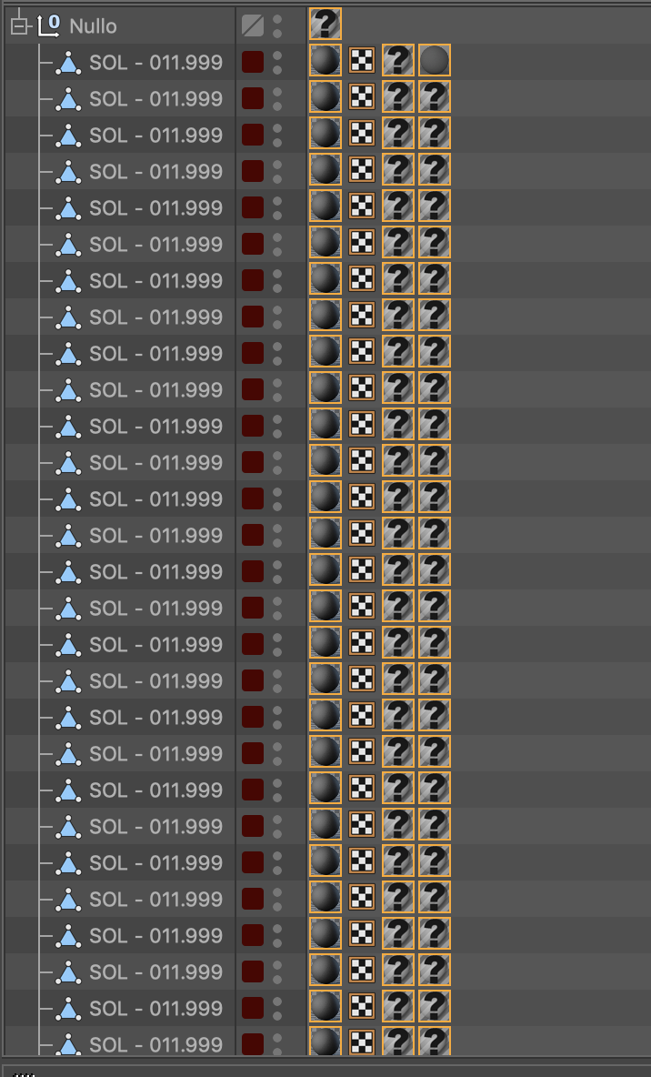

Mi sono accorto di una cosa: in entrambi i casi che mi hai spiegato, si eliminano tutte le texture degli oggetti, sia quelle mancanti che quelle "buone".
Come faccio ad eliminare solo quelle mancanti?
