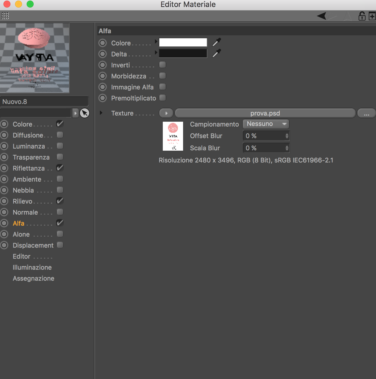

Salve sto interagendo da poco con questo programma e riscontro un problema.
Ho realizzato un'etichetta in vettoriale e salvata in formato PSD,
l'ho inserita nel canale colore, riflettanza, rilievo ed alpha,
non capisco però perchè quando faccio il render l'immagine risulti sgranata e quasi illegibile.
Come risolvo?
Ringrazio in anticipo :)

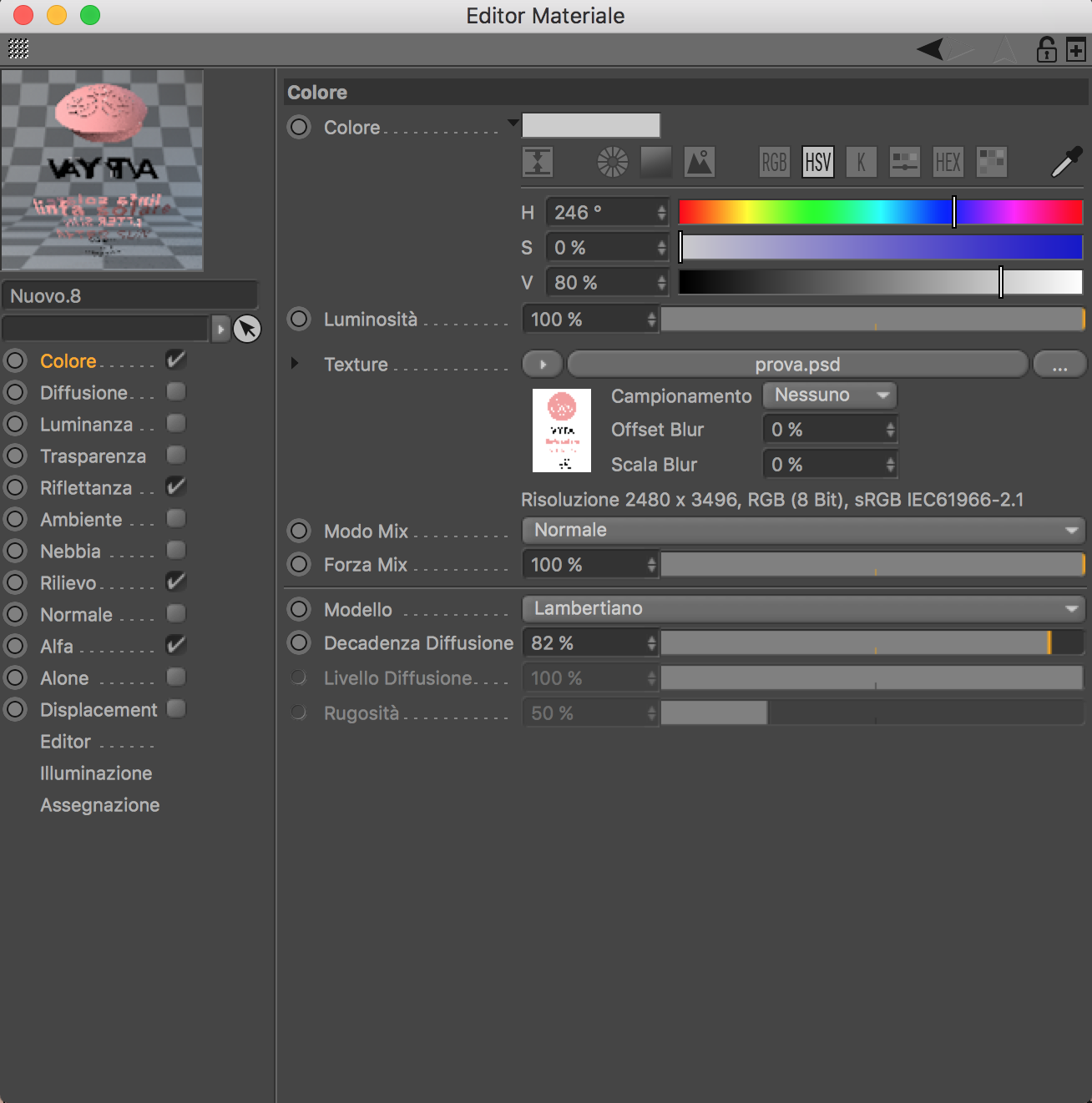

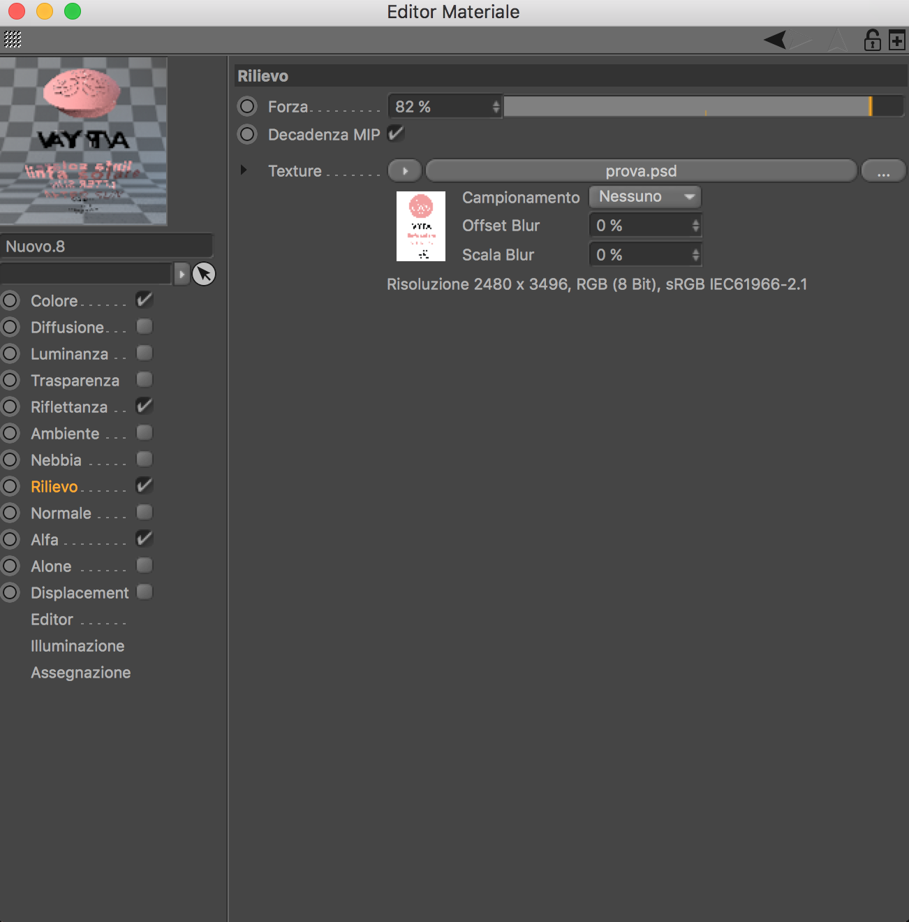

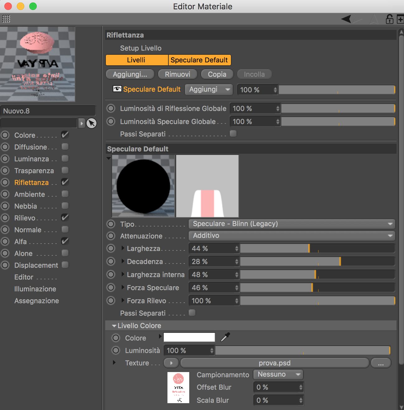

Innanzitutto vi ringrazio per la celere risposta. Vi allego sia i parametri di settaggio che lo screenshot del rendering, se osservate bene il prodotto, l'immagine è totalmente illeggibile nonostante sia in vettoriale.

È un problema di motore di rendering , mamma mia meglio che non dico niente sennò (non parlo di te ma del motore di render stesso)
Allora: se usi il motore di cinema standard questo utilizza ancora la tecnica dell’anti-aliasing, ovvero la pulizia delle linee degli oggetti, bordi e texture durante la fase di elaborazione dell’immagine. Se usi appunto il motore standard devi verificare che l’anti-aliasing non sia su GEOMETRIA ma lo devi mettere su MIGLIORE, in questo caso il motore pulirà anche le immagini che essendo viste da lontano queste appaiono sgranate.
Ancora meglio, se c’è l'hai nella tendina la possibilità di usare il motore fisico vedrai che non ci sarà più necessità di modificare l’anti-aliasing :)
